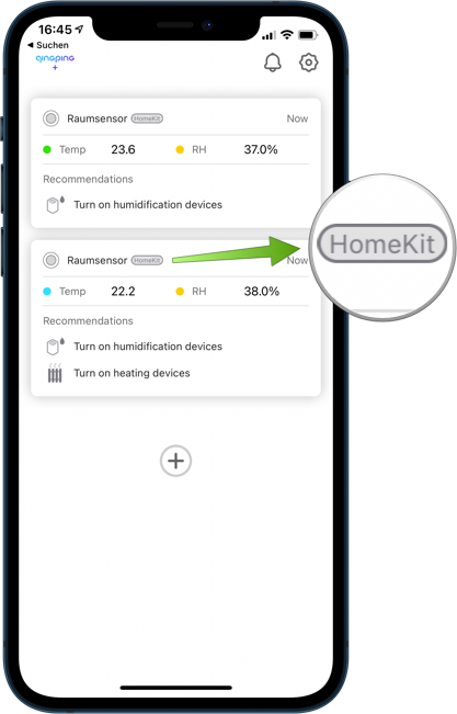

Wie hast Du das mit dem Update hinbekommen???
Bei mir werden die Sensoren in der Qingping App angezeigt und als "in HomeKit" gekennzeichnet. 🤷🏼♂️
