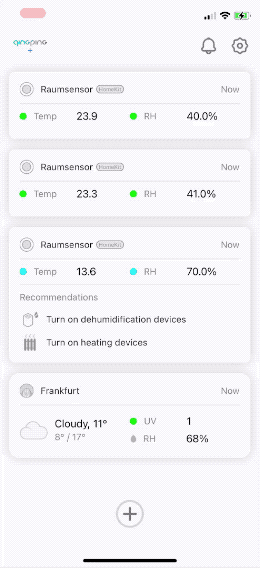

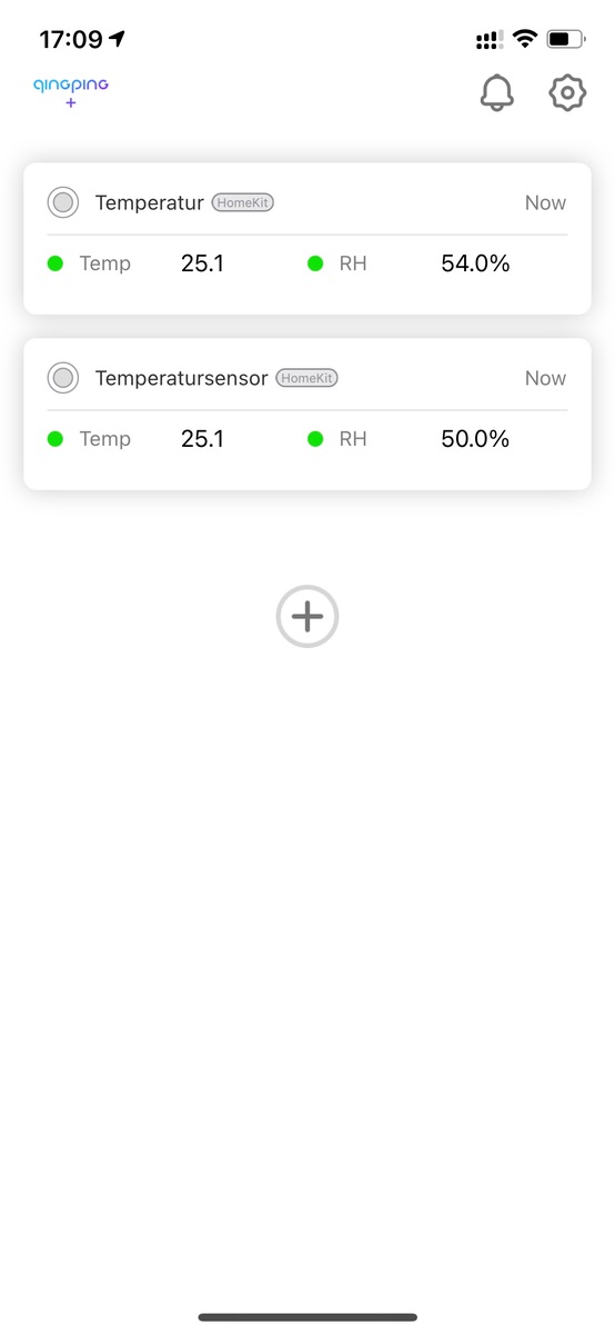

Bei mir werden die Sensoren in der Qingping App angezeigt und als "in HomeKit" gekennzeichnet. 🤷🏼♂️

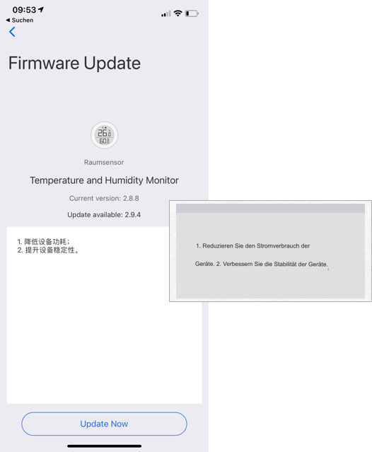

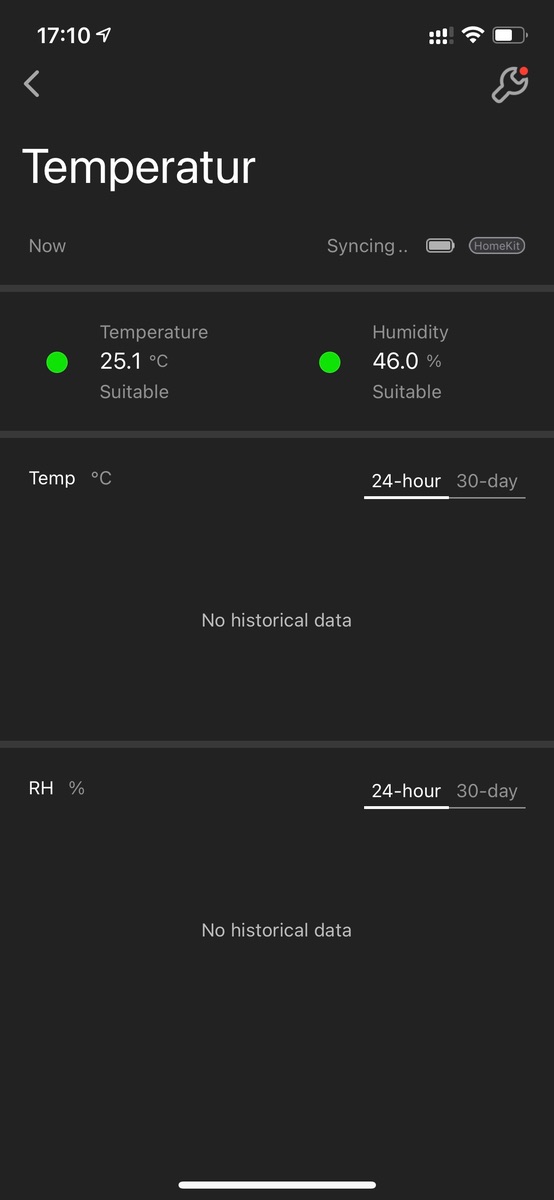

Wenn ihr den Sensor in der App drin habt, dann lasst ihn erstmal Daten synchronisieren, erst danach klappt das Firmware Update (und schön in der Nähe des Geräts bleiben wegen Bluetooth, vermutlich muss sich eher das iphone mit dem Gerät verbinden, als ein Home Hub)
Hi Versuch mal die Batterie raus und wieder rein dann sollte das Update gehen
Würde ich gerne aber alle 6 Sensoren sind gleich nachdem ich sie über die App in Homekit integriert habe in der App nicht mehr vorhanden - habe zwei Sensoren mal komplett zurückgesetzt, aus Homekit gelöscht und neu über die App hinzugefügt... gleiches Ergebnis...
Update geht immer noch nicht.
Kommt immer nur „Failed to connect Bluetooth“.
Also App wieder löschen. Egal. So eine App soll nicht auf meinem Handy bleiben. Und wenn sie dazu noch nicht funktioniert.
Habe es eben auch noch mal probiert.
App installiert, Zugriff auf zuhause zugelassen und Zugriff auf Bluetooth.
Danach aus HomeKit entfernt, Resettaste gedrückt bis das Display blinkt.
Danach über die App zu HomeKit hinzugefügt. Nun war der Sensor auch in der App sichtbar. Update gemacht, Zugriffsrechte entzogen, App gelöscht.
Hat geklappt.

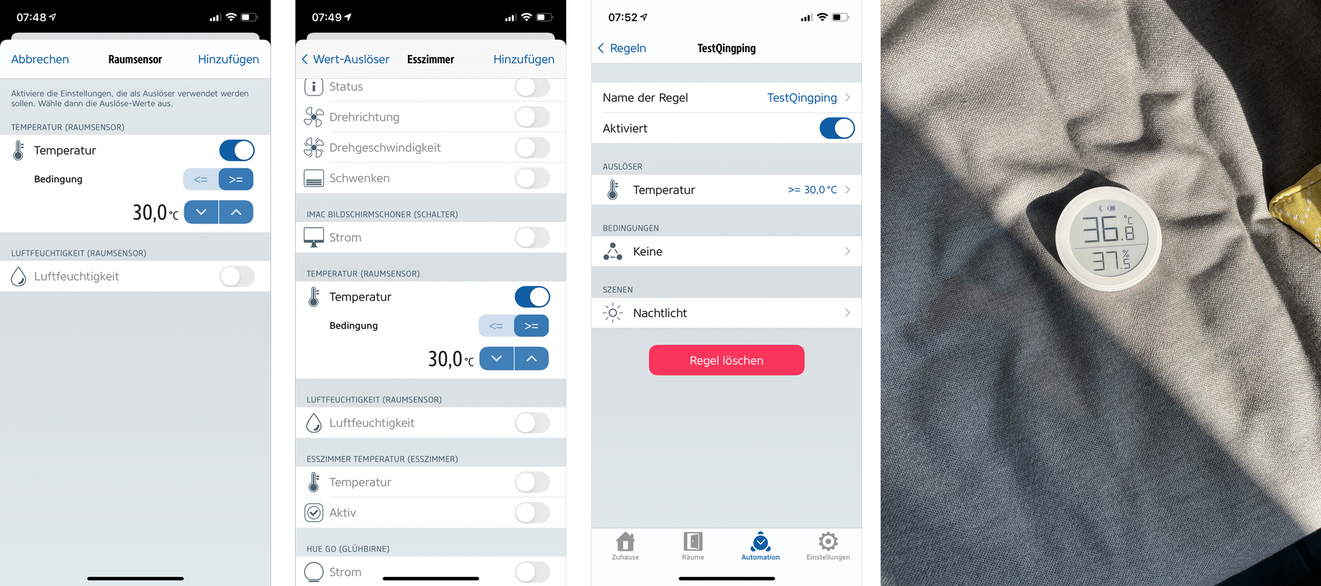

Wie kriegst du das hin, Sequoia? Ich habe sowohl bei der Home-App als auch bei der Eve-App versucht, leider ohne Erfolg. Also, bei Eve kann ich schon die Automation erstellen aber sie wurde nie angetriggert.
Hmm ich habe auch so ein Gerät in der H Version im Ensatz. Hatte allerdings nie die App installiert.
Jetzt dachte ich, vielleicht doch ne gute Idee wegen der Firmware, allerdings taucht das Gerät gar nicht in der App auf. Ist das ein bekanntes Problem? Gibt es einen Workaround?
Ich nutze nur die Home App...
Neue Automation, als Kurzbefehl konvertieren, dann:
Wenn *Thermometer* Temperatur ist kleiner gleich XX° ---> Home Gerät steuern.
