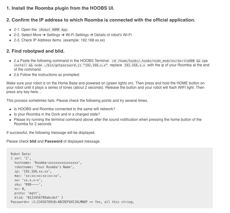

    Im Verzeichnis angekommen kommt folgender Befehl: sudo npm run getrobotpwd 192.168.xxx.xxx (<- hier die IP eures Roomba eintragen)
    Der Befehl löst eine Reihe von temporären Installationen aus. Sobald alles eingerichtet ist, wartet das Programm auf eurer Handeln.
    Schaltet den Roomba ein (Clean-Taste kurz drücken), danach auf das W-Lan Symbol drücken (2-3 Sekunden, bis eine Tonfolge kommt),
    danach im Terminal Enter drücken.
    Es wird, wenn es geklappt hat folgende Ausgabe erscheinen:
    Für euch wichtig, blid und Passwort. dieses müsst ihr später in der Config eintragen, die dann so aussehen sollte:
    autoRefrechEnabled muss auf true, keepAliveEnabled muss auch auf true, sonst zeigt die HomeApp an, "Gerät antwortet nicht".

    Wenn du das Plugin installiert hast, wechselst du in das Verzeichnis cd $(npm -g prefix)/lib/node_modules/homebridge-roomba-stv .
    Danach gibst du sudo npm run getrobotpwd 192.168.xxx.xxx (<- hier die IP deines Roomba eintragen)
    Du brauchst für das Plugin das Robot pw und die blid Nummer.
    Die wird dir angezeigt sobald du og Befehl ausgeführt hast.
    By the way, das Plugin ist nur für die 900er Reihe, ich kann dir nicht sagen ob dein S9 damit läuft.

  • ah ok ich probiers mal noch nach der Anleitung oben. Weil ich hatte das Plugin übers UI installiert und dann kam direkt eine Konfig-Maske, in welcher ich unter anderem auch "blid" eintragen sollte...und kein Plan hatte woher ich das bekomm :)
  • Wie gesagt, geh genau nach der Anleitung die ich ganz oben erstellt habe. Damit klappt es. Ganz zum Schluss öffnest du über die uix das config Fenster und trägst deine Daten ein.
    Und nicht verzweifeln wenn das auslesen von PW und blid nicht auf Anhieb klappt, manchmal braucht es ein paar anläufe bis du es geschafft hast..
