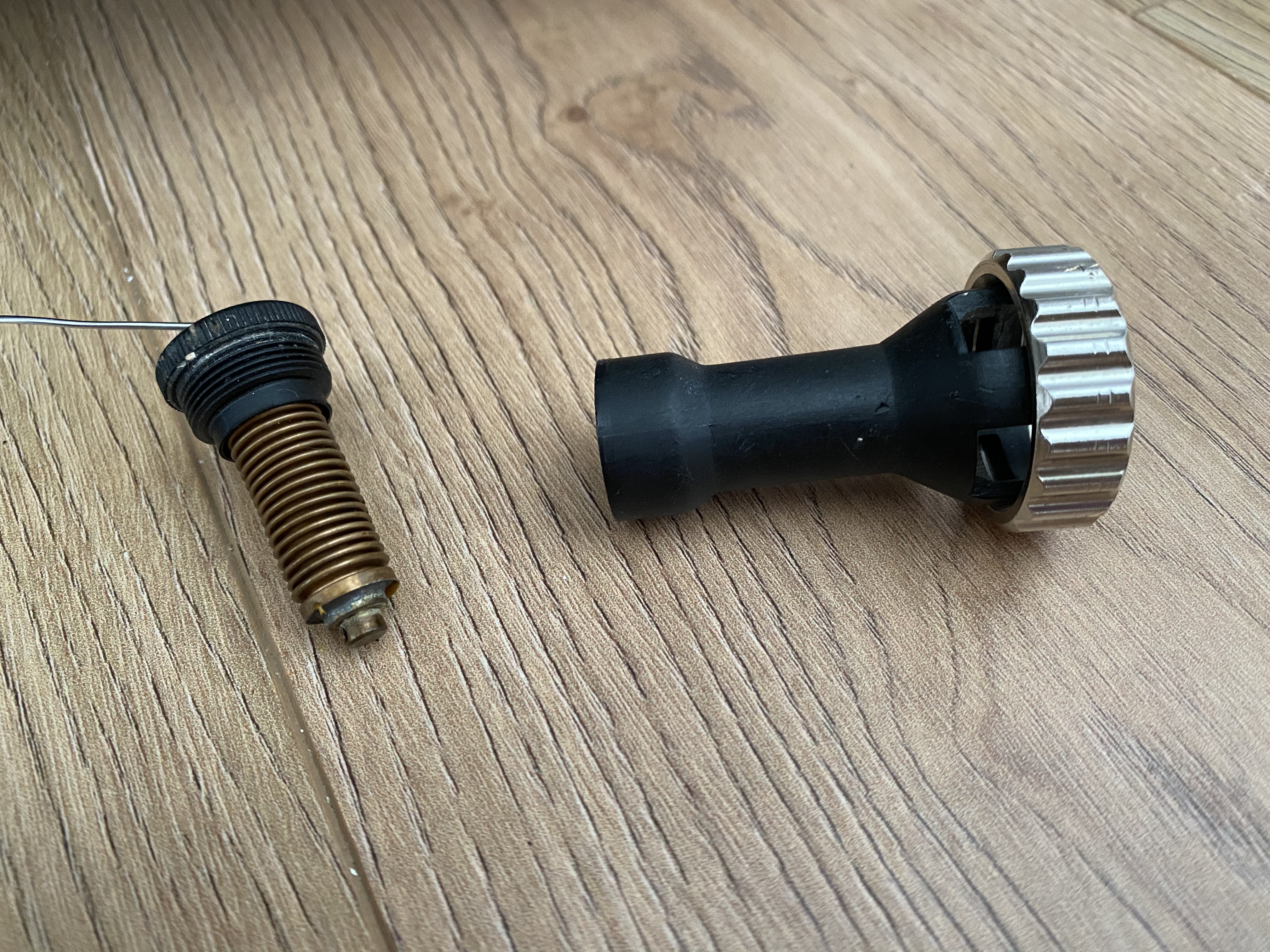

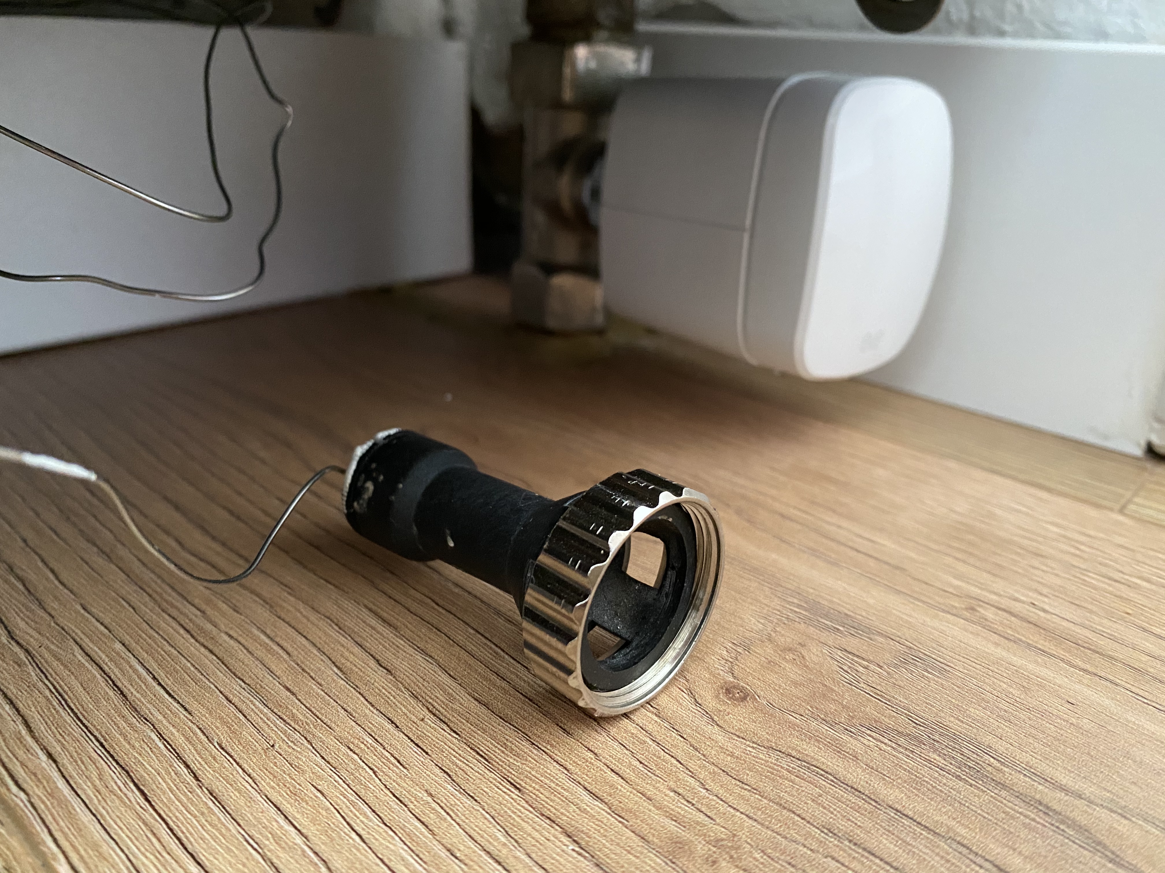

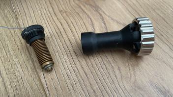

Das Eve Thermostat wurde handfest aufgedreht (ohne Adapter). Was ich bisher nicht wusste, wenn man ein Drehknauf abdreht (das manuelle welches bisher Tatdelos funktionierte), das dann der PIN rausnimmt und die Heizung auf 100% läuft ![]()

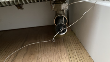

Nun gut, ich habe dann das Eve handfest aufgeschraubt --> Kalibrierung --> Heizung war aus und grüner Haken erscheint. Ich wollte gerade aus dem Raum raus da dreht das Thermostat ein bisschen wieder auf. Mit dem Ergebnis das die Heizung wieder läuft. Die Kalibrierung war abgeschlossen und alles super! Aber dann entscheidet sich Eve nochmal zu drehen. Habe dann gestern Abend über Google diesen "2 Cent Trick" gefunden. Die Heizung war zwar dann immer noch etwas an, aber ich konnte an der Schraube noch etwas drehen und jetzt sind Sie zu und aus.

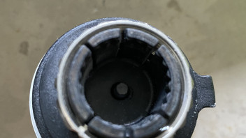

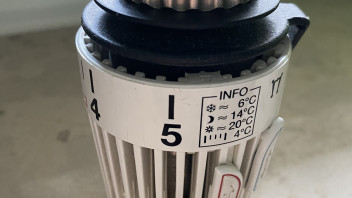

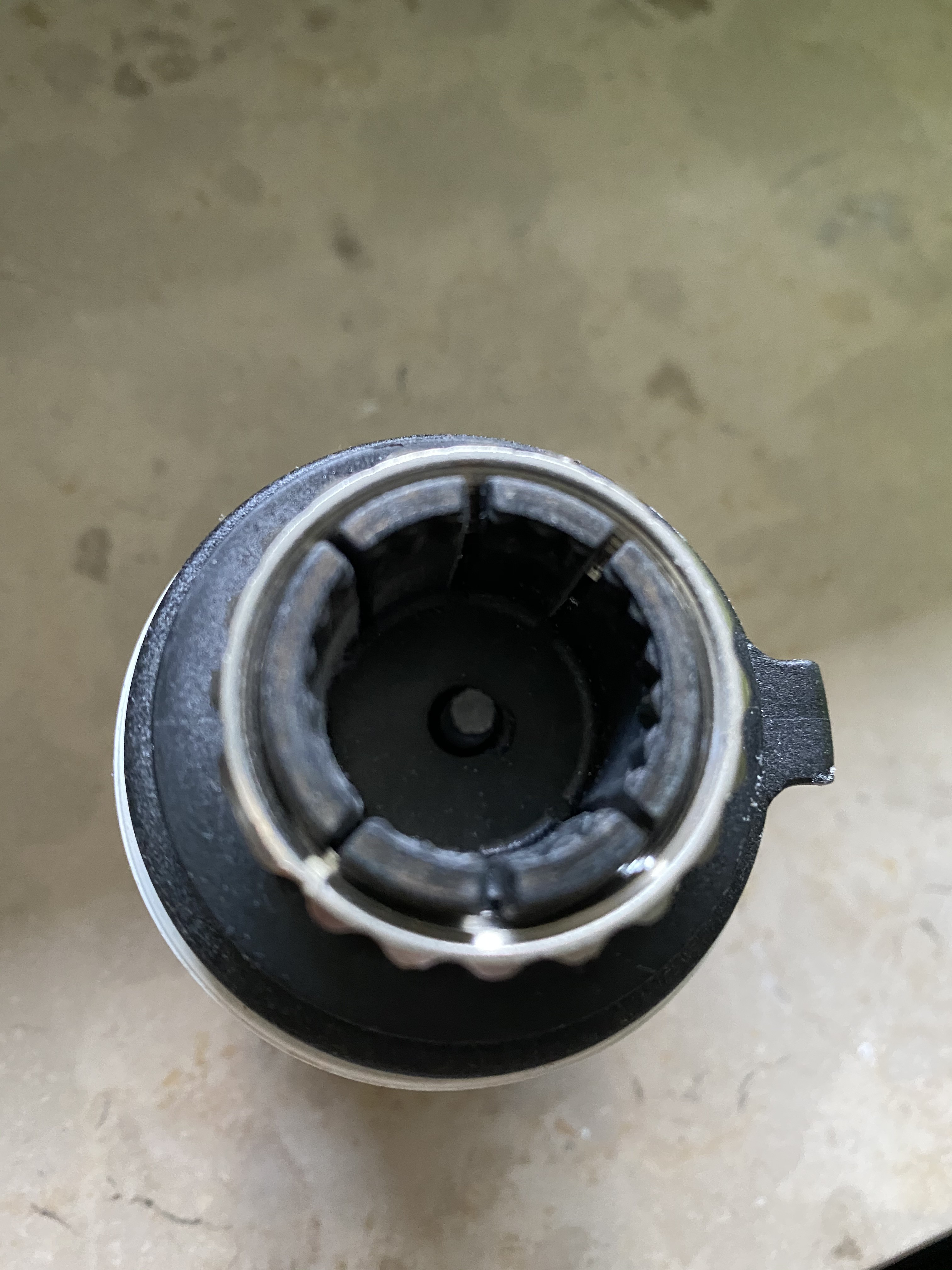

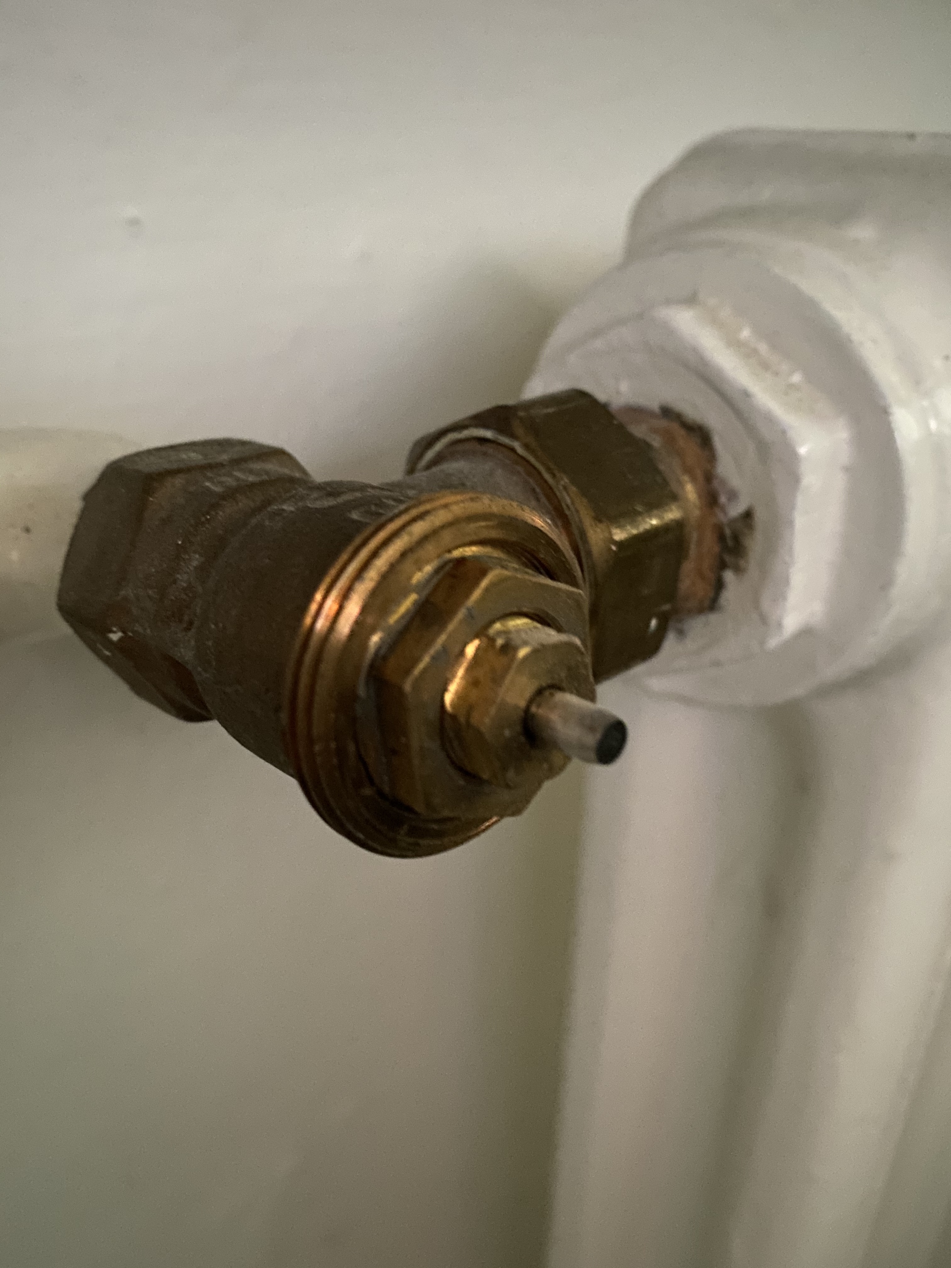

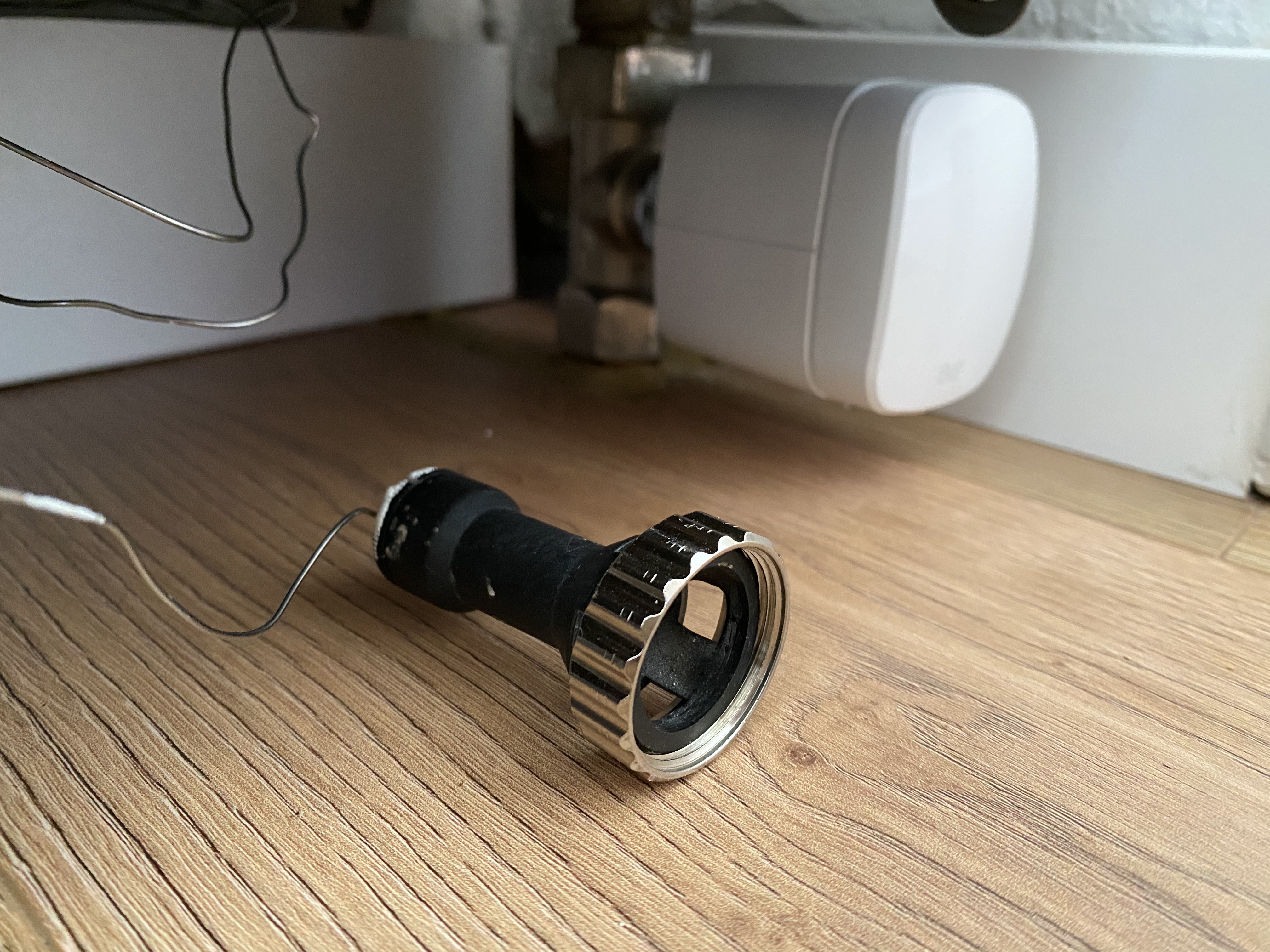

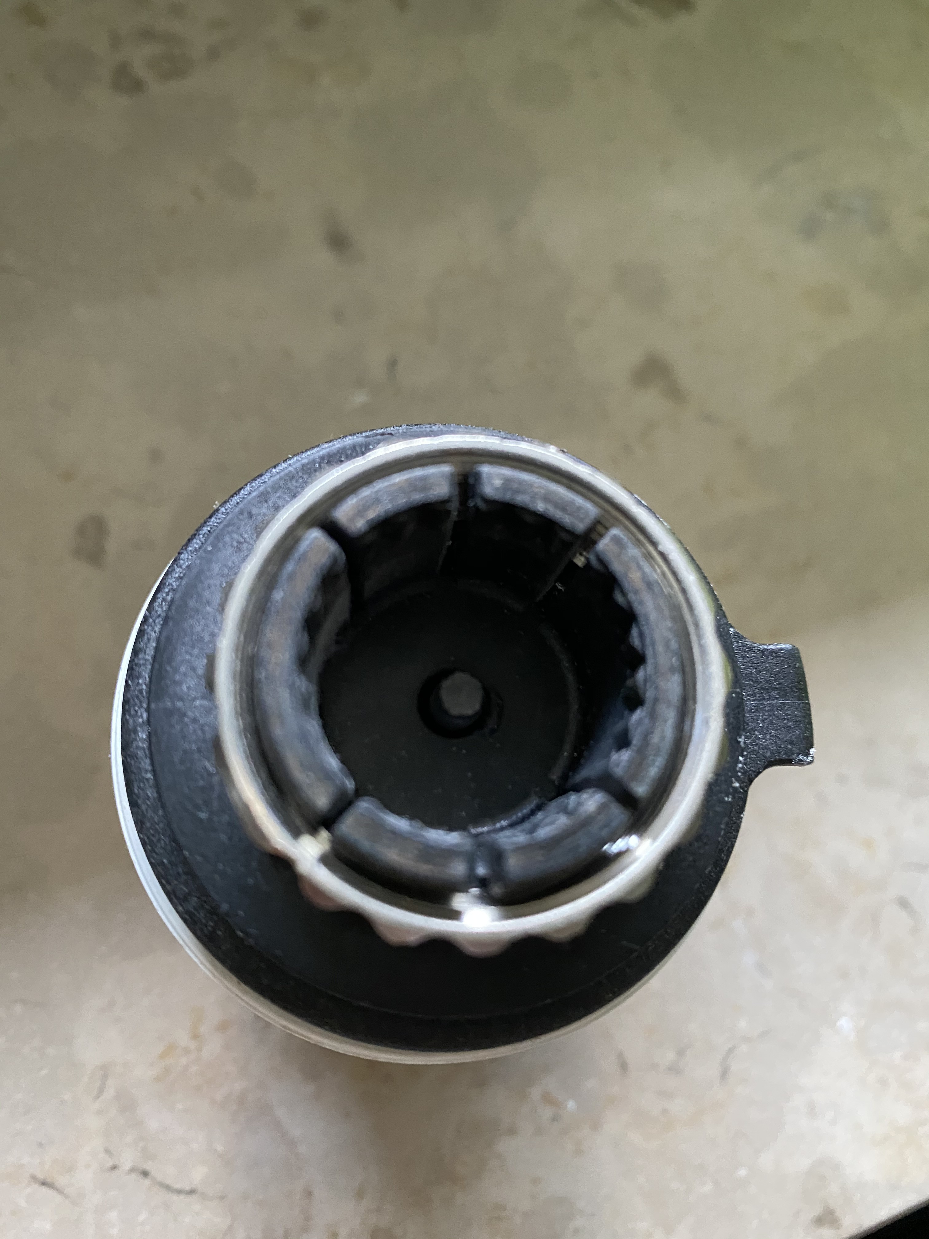

Was das Büro angeht war ich betriebsblind. Dachte es handelt sich um ganz normale Drehventile. Schaut bitte mal die Bilder an. Könnt ihr erkennen was das ist und ob ich das Teil vom Heizkörper versuchen soll abzuschrauben? Vielleicht ist ja auch ein Adapter aus dem Eve Karton passend? Abera ich glaube das die Bilder nicht aussagekräftig genug sind?
