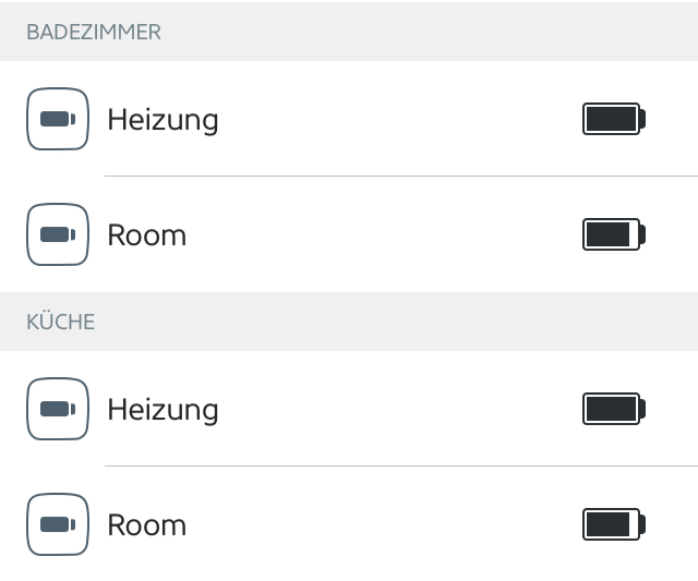

So.
Ein Eve Thermo soeben mit 1500 mAh 1,6 Volt NiZn Akkus ausgerüstet.
Batterie Anzeige steht auf Voll... Gerät funktioniert erstmal völlig Unauffällig. ![]()

Hört sich gut an! Welche Akkus hast Du Dir denn genau besorgt, die aus Deinem Link weiter vorne in diesem Thread?

Sind diese Akkus:
Conrad NiZn Akku
Und dieses Ladegerät:
Voltcaft NiZn Akku Ladegerät
Ich hoffe die Probleme die die Akkus machen lassen sich mit dem Wiederbelebungsprogamm beseitigen.
Beim ersten Satz Gestern hat eine Zelle nur 400 mAh Ladung bekommen.
eine Zelle 1300 mAh und 2 Zellen lagen bei 1600 mAh
Der zweite Satz wahr ein Totaler Reinfall. Alle Zellen nur 400 bis 700 mAh Ladung.
