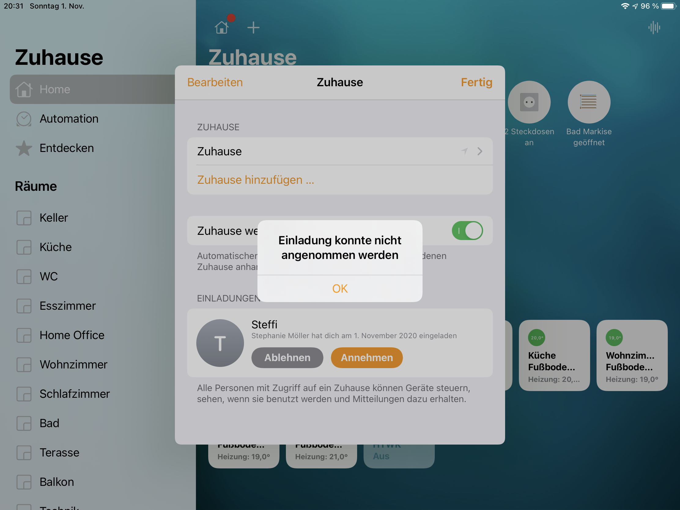

Einladung in Home App / HomeKit nicht möglich
  • Same Problem - Different User
    Auch wir haben das Problem
    Fühl mich echt grad wie Rudi Ratlos. Gibts schon erfolgsmeldungen zum obigen Versuch
    Leider gibt es nichts Neues zu berichten, es will einfach nicht mehr funktionieren!
    Ich habe mittlerweile einen neuen Account erstellt und auf einem iPad eingerichtet.
    Daraufhin habe ich mein HomeKit Setup erneut komplett platt gemacht und mit den neuen 3. Account wieder neu erstellt, dann habe ich mich und meine Frau mit den neuen Account eingeladen und so funktioniert es seitdem wieder einwandfrei.
    Das ist natürlich nicht die ideale Lösung aber anders konnte ich MIR / uns im Moment nicht weiterhelfen.
    Ich hoffe das es in Zukunft dann irgendwann wieder geht, (iOS 15?) ist aber schon echt blöd und ich verstehe es nicht wirklich.
    Wenn man bei Google sucht findet man viele mit den selben Problemen und selbst der Apple Support bekommt es ja nicht hin.
    wünsche noch ein schönes Wochenende und falls ich doch noch irgendwas in Erfahrung bringe dann werde ich es hier berichten!
    Gruss Rocky

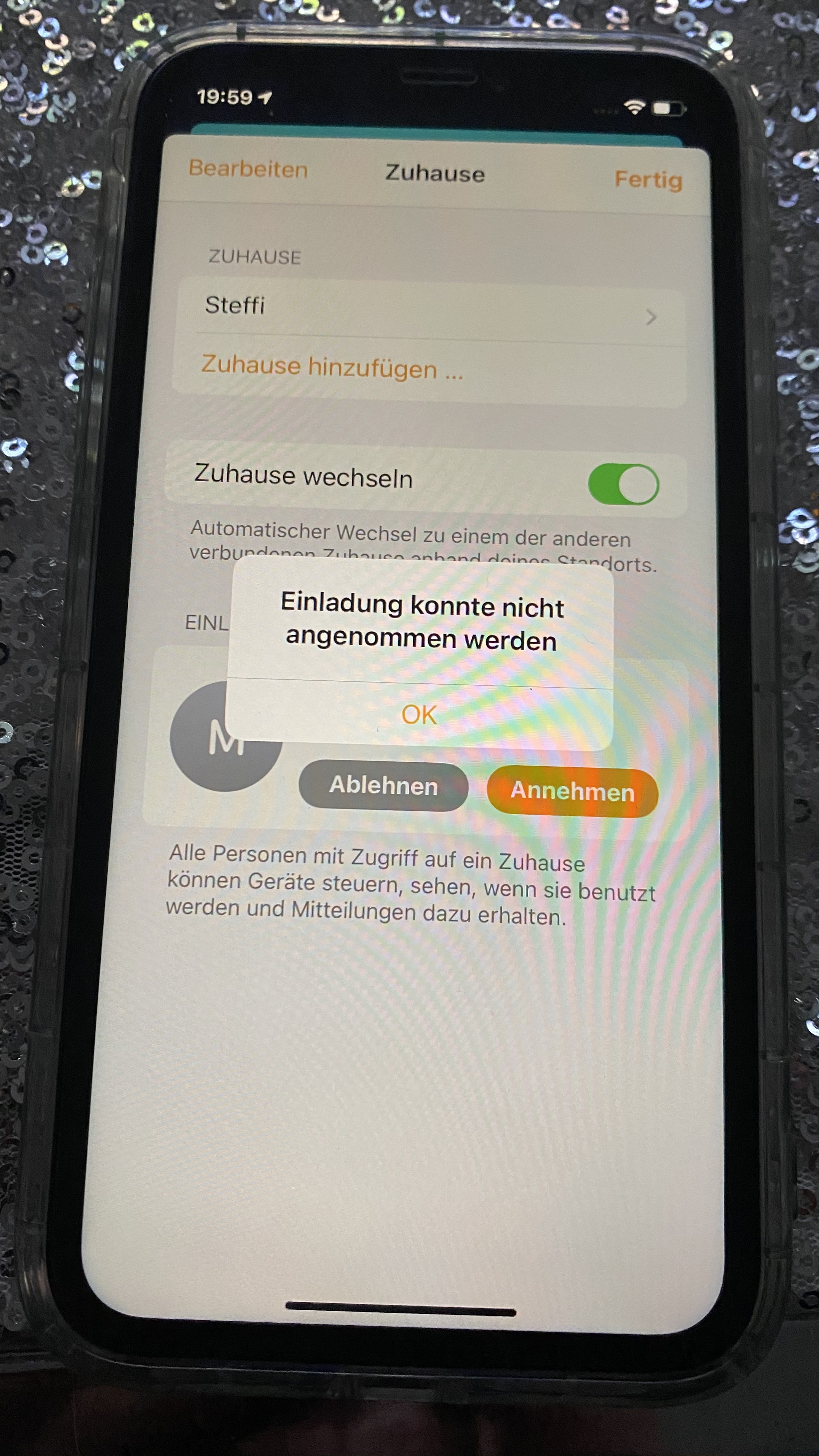

  • Also nach mehreren Tagen und Neuversuchen habe ich unser Homekit komplett platt gemacht und richte es neu ein. Auch wenn dies wieder sehr viel arbeit bedeutet...
    Schritt 1 den Homepod hinzufügen, der stellt schliesslich das Grundgerüst für unser smartes Home.
    Nachdem dies geklappt hat dachte ich, ich versuche mal die Frau jetzt neu hinzuzufügen, aber Pustekuchen, geht genauso wenig wie vorher, eher noch schlechter, also garnicht.
    Frage an die unter euch bei denen es geklappt hat bei Neuanlage der  ID eurer Frauen:
    Reicht es da wenn quasi die Bezugs E-Mailadresse ausgetauscht wird? Mir grault es davor, auch da alles komplett von Null anzufangen.

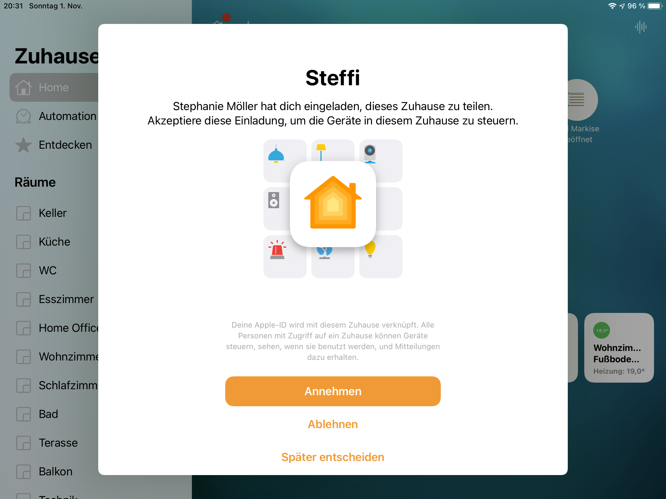

  • BREAKING NEWS
    Kaum zu glauben, aber wahr. Es hat geklappt und die Herrscherin des Hauses ist wieder im Homekit integriert.
    Lösung:
    Mein iPad (registriert mit meiner ID) war nicht auf dem neusten Stand.
    Also Update durchgeführt.
    Dann, Frau vom iPad aus eingeladen und boom, da war sie wieder drin.
    Hoffe das es bei allen anderen auch bald wieder klappt.
    Gehabt euch wohl und bleibt gesund
    Lieutenant

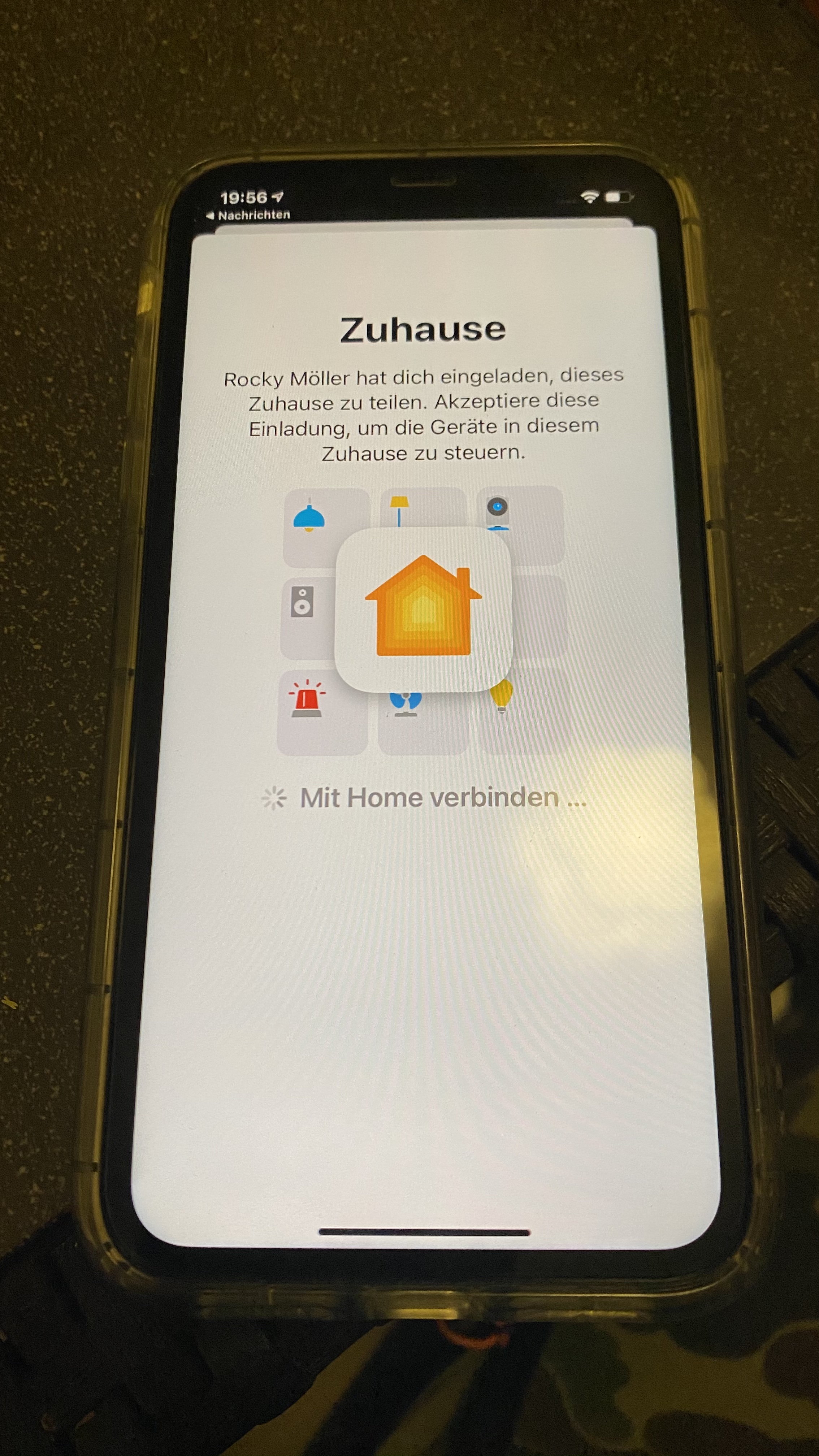

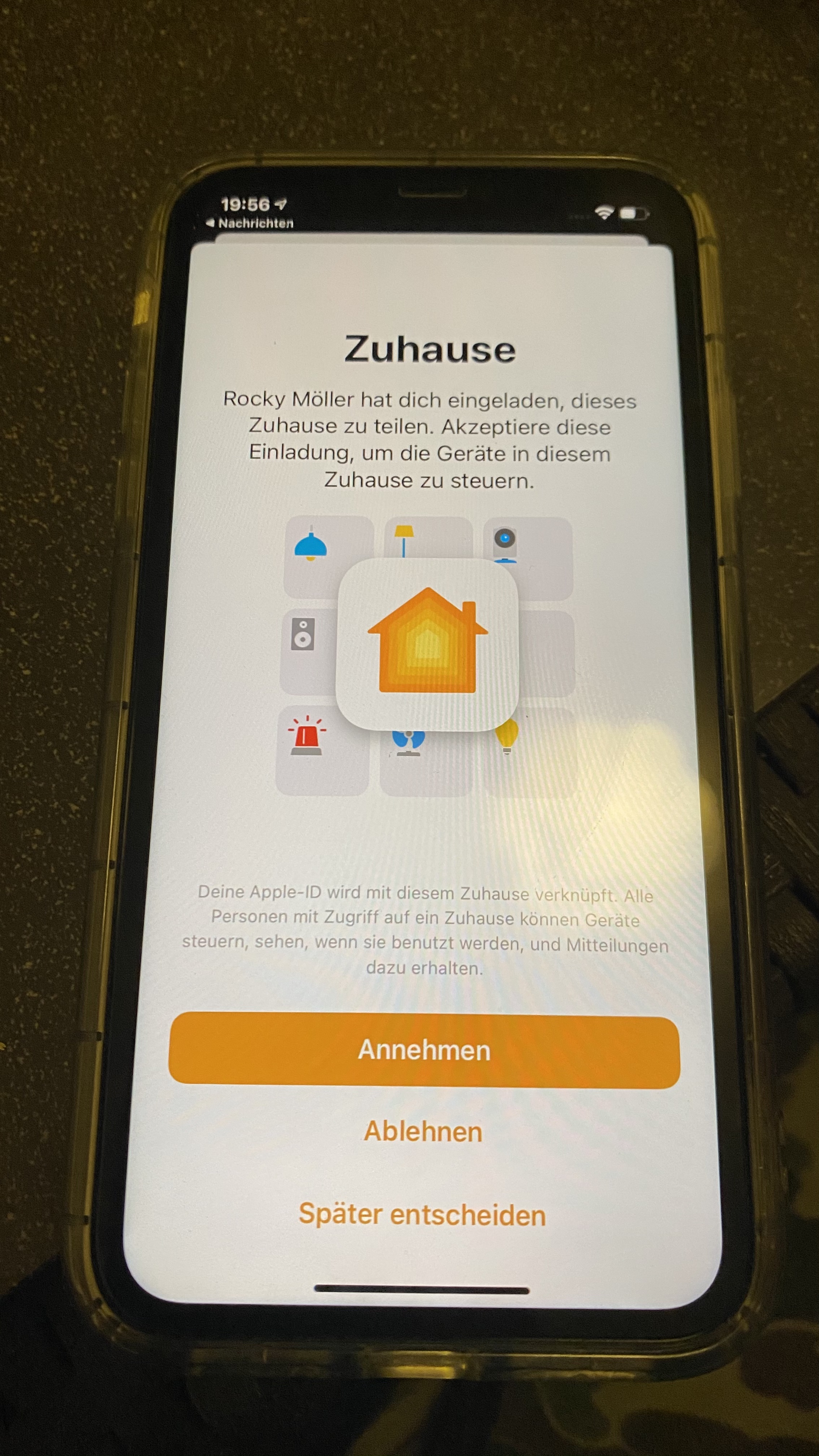

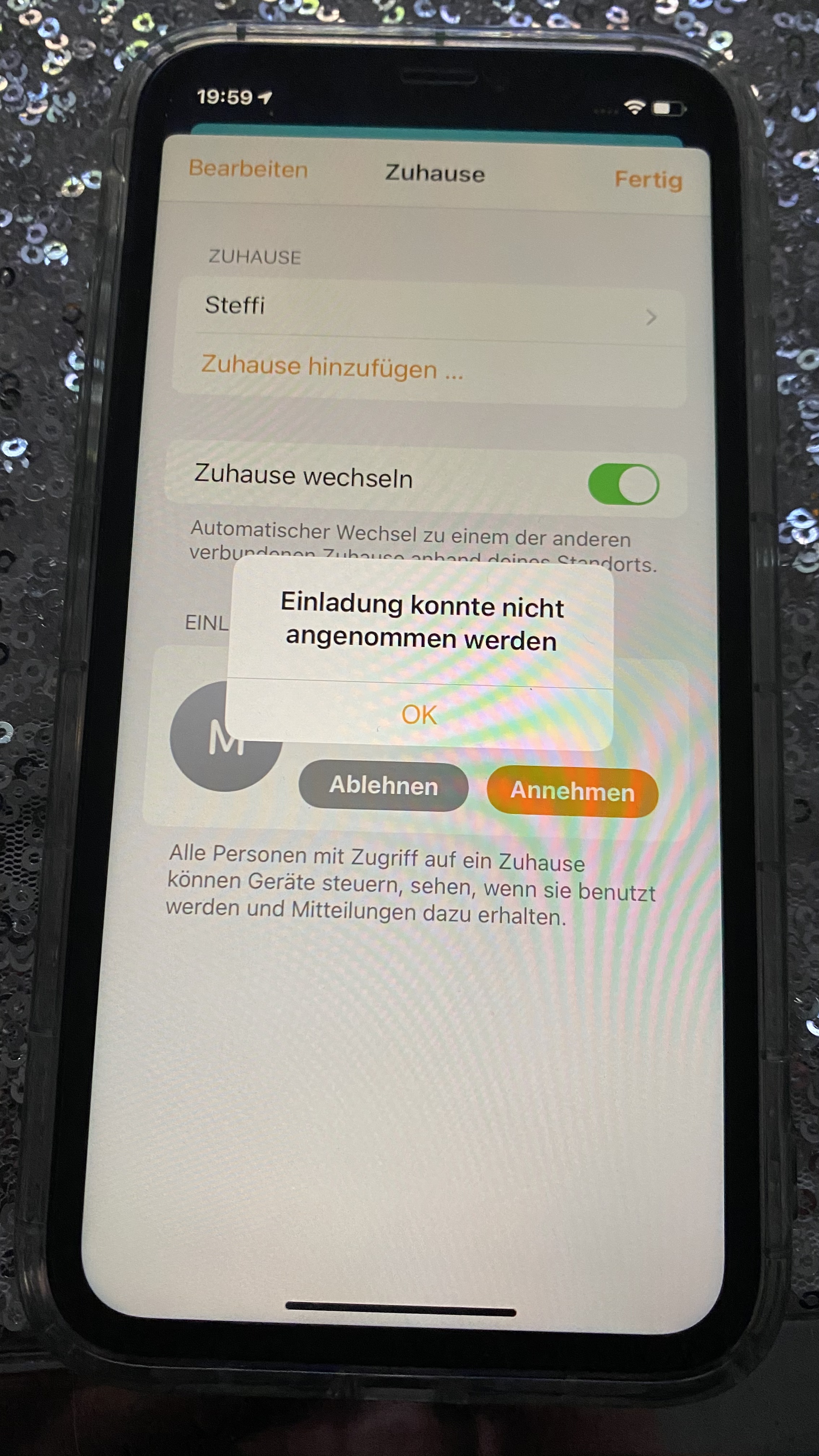

    Nachdem ich dann alles soweit wieder hergestellt habe, konnte ich meine Frau zwar „einladen“ allerdings nur auf einem Gerät, die anderen Geräte bleiben außen vor und nehmen die Einladung nicht an.
    Zig mal probiert, das Gerät mit dem ich starte lässt sich einbinden, alle anderen nicht mehr.
    Ich glaube es hängt irgendwie mit den Eufy Cams zusammen, die muss ich nämlich immer von neuem einbinden, also sobald jemand das „Zuhause“ verlässt.
    Hat noch jemand Ideen, wie ich ein zweites Gerät von jemandem eingeladenem hinzufügen kann?

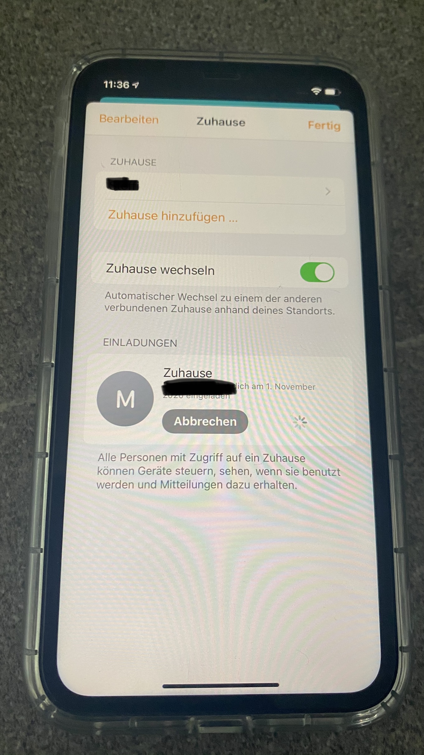

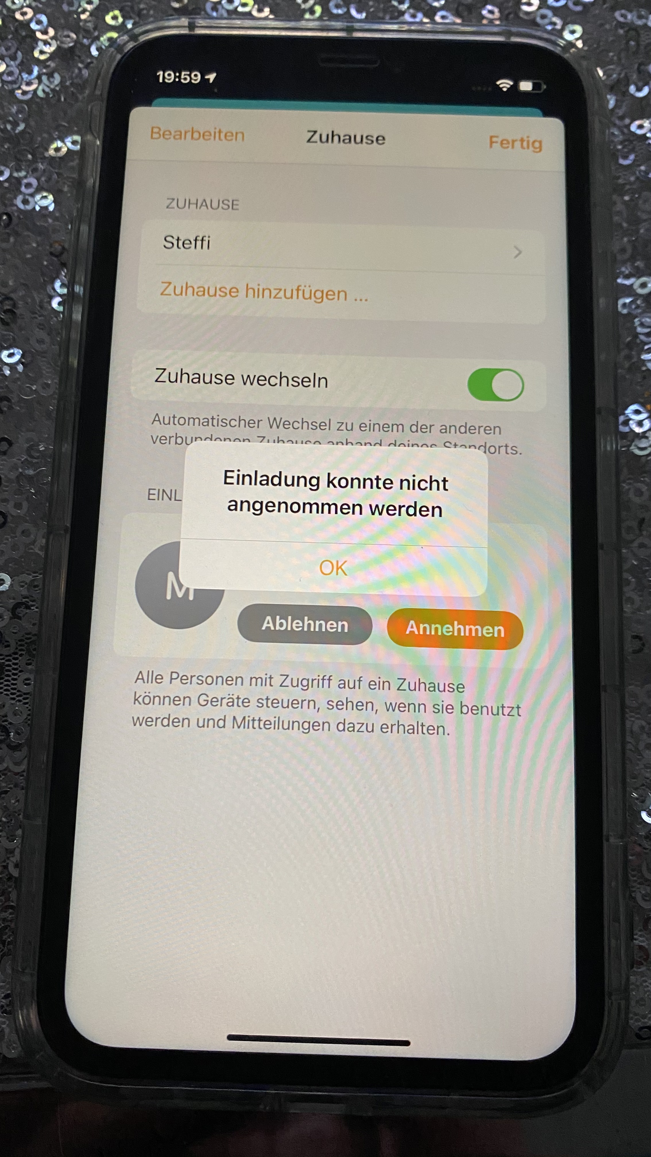

    Ich kann ein Iphone/Apple ID nicht ins Haus einladen. Das kommt einfach nie an.
    Schon alles mögliche probiert, also google, Apple support https://support.apple.com/en-us/HT208709 und es scheint ein bekanntes Problem zu sein.

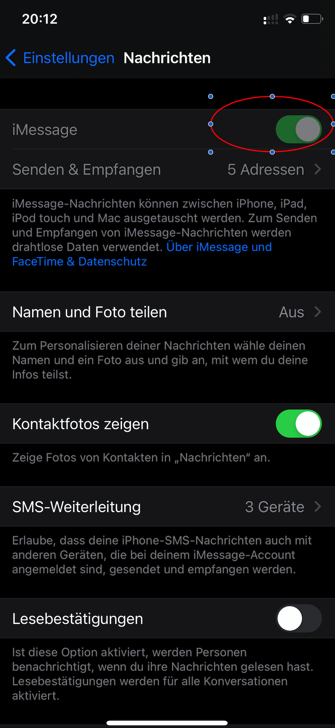

  • Die größte "Falle" bei der Einladungsthematik ist meiner Meinung nach, dass der Eingeladene (das "Problemhandy") in den iCloud Einstellungen des eigenen Accounts "Home" aktiviert haben muss. Ist das aus (was es meine ich standardmässig ist), kommt die Einladung gar nicht erst an. Sicher, dass du das überprüft hast?
    Noch eine Falle: Die Geräte werden im iCloud Schlüsselbund abgelegt. Daher muss auch das in den iCloud Einstellungen aktiv sein auf dem "Problemhandy". "Nachrichten" auch.
    2 Mal editiert, zuletzt von HolgerKR ()
  • Problemhandy:
    ICloud aktiv:
    Home ✅
    Schlüsselbund ✅
    Nachrichten ✅

    inzwischen haben wir IOS 16.4 und es kommt immerhin nun eine Einladung am Handy an.
    Es tut sich immerhin was!
    Also eine Notification "XY hat dich zum Teilen von "Zuhause" eingeladen. Um diese Einladung anzunehmen"....mehr kann man nicht lesen und wenn man drauf klickt, öffnet sich die Homeapp wie immer mit einem neuen und leeren Zuhause...
    aber dann passiert nichts mehr..
    offenbar seit 16.5 klappt es nun!!! Himmel sei dank! :)
