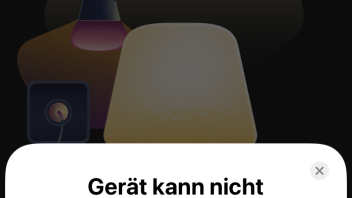

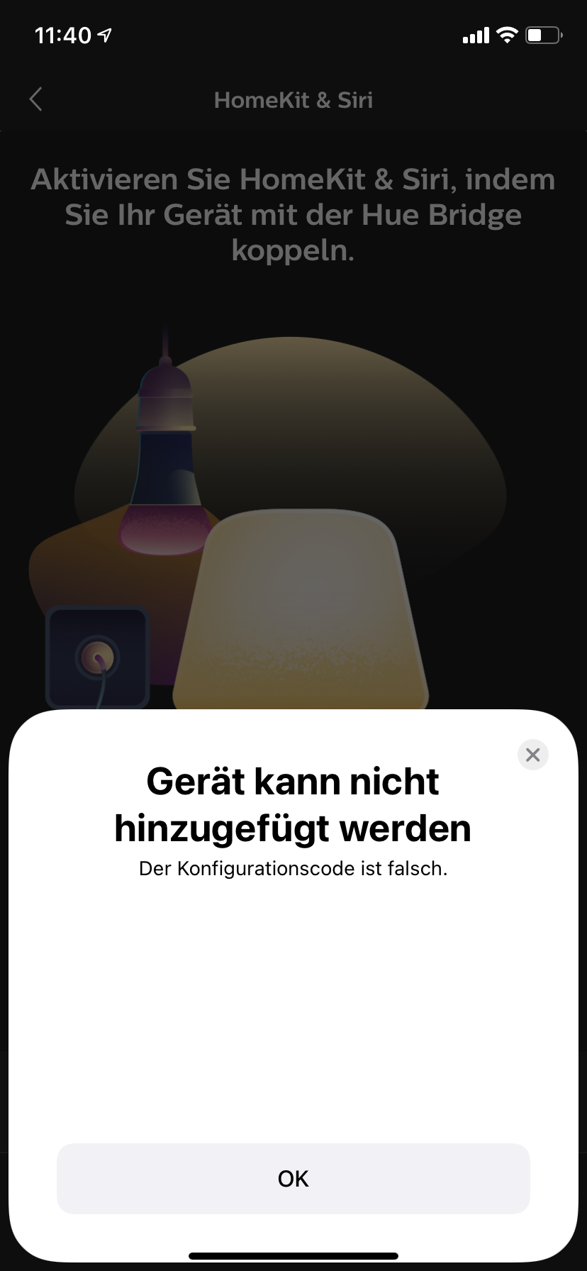

    In Apples HomeKit bekomme ich aber immer die Fehlermeldung: „Konfigurationscode falsch“ beim Versuch die Bridge als neues Gerät einzurichten. Die Bridge wäre das erste Gerät - also noch keine anderen Konfigurationen haben n HomeKit eingerichtet.

  • Dein Bild zeigt doch die Hue-App, oder? Gekoppelt wird aber in der Home-App. Siehe hier:
    https://www.homeandsmart.de/philips-hue-mit-siri-steuern
  • Ich hatte sowas gerade bei Merros. Da war dann tatsächlich der HomeKit Code falsch. Der Support hat mir dann den richtigen gegeben, nun läuft es...
    Hmm, okay. Das wäre eine Erklärung. Der Code klebt allerdings sowohl auf Verpackung als auch auf dem Gerät selbst?!?
    Stimmt, aber der untere (weiße) Teil des Screenshots sieht in der Home-App exakt genau so aus.
