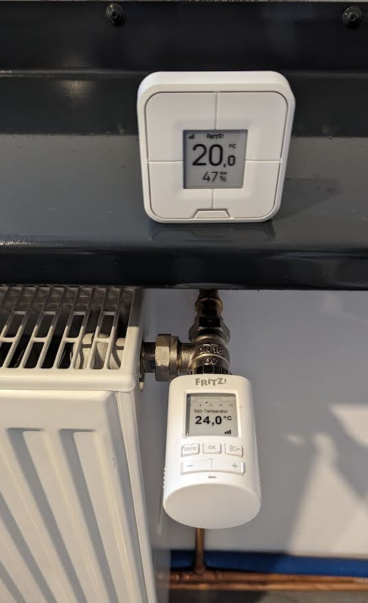

Hallo. Ich habe ein Wohnzimmer was ca 20qm groß ist mit zwei Heizkörpern. An beiden habe ich die DECT 301 und an der Wand gegenüber die DECT 200 Steckdose als externen Tempsensor.

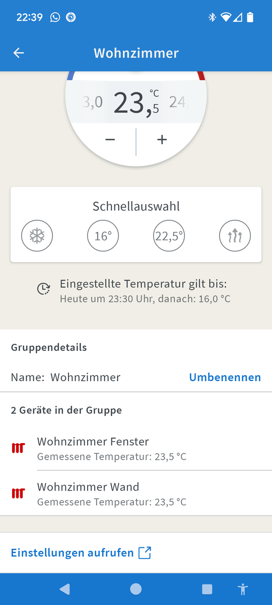

Mein Problem ist das eigentlich nie die gewünschte Solltemp von 21,5c erreicht wird. Schaue ich in der App nach, bin ich bei 20 - 20,5c. Die Heizkörper heizen zwar, aber es scheint so als ob die zwei DECT 301 einfach nicht genug öffnen. So als ob ich mit klassischen Ventilen etwas über 2 eingestellt habe. Das mag vielleicht passen wenn es draußen 17c ist, momentan bei 5 - 10c jedenfalls nicht.
Stell ich die zwei DECT 301 händisch auf Max, ist die gewünschte Temperatur nach einer gewissen Zeit auch erreicht.
Laut AVM heißt es auch, das die intelligenten Dinger die Wunschtemperatut zur eingestellten Heizzeit erreicht haben sollen und nicht erst anfangen dann zu heizen. Ja Pustekuchen!
Ständig bin ich an den Dingern dran und stelle sie dann auf Max weil mir kalt ist, ein Smartes Home stelle ich mir anders vor.
