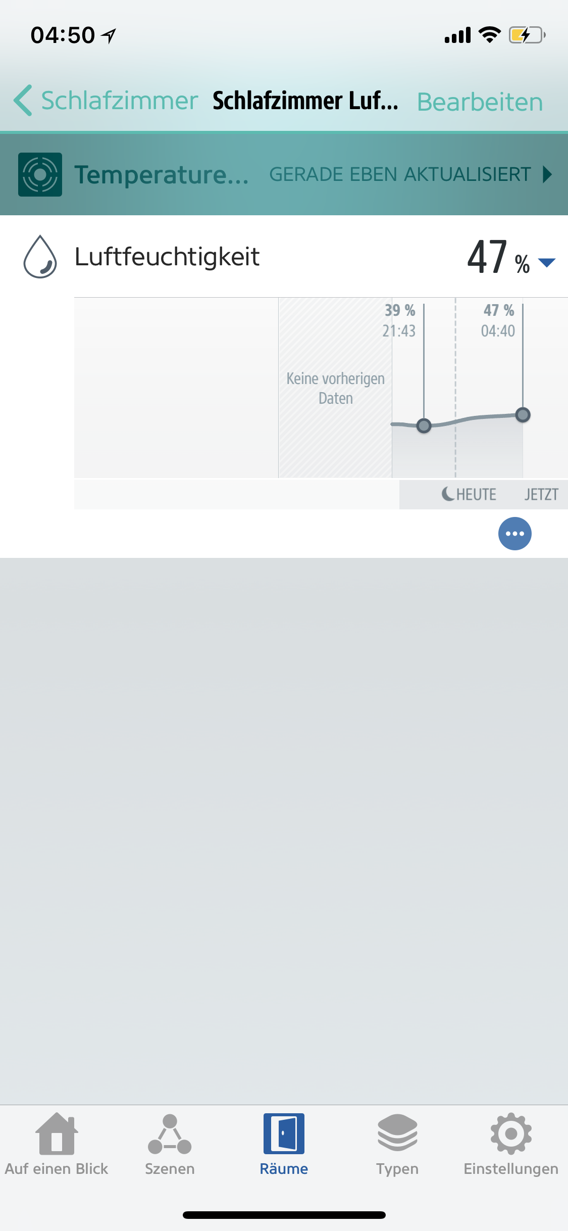

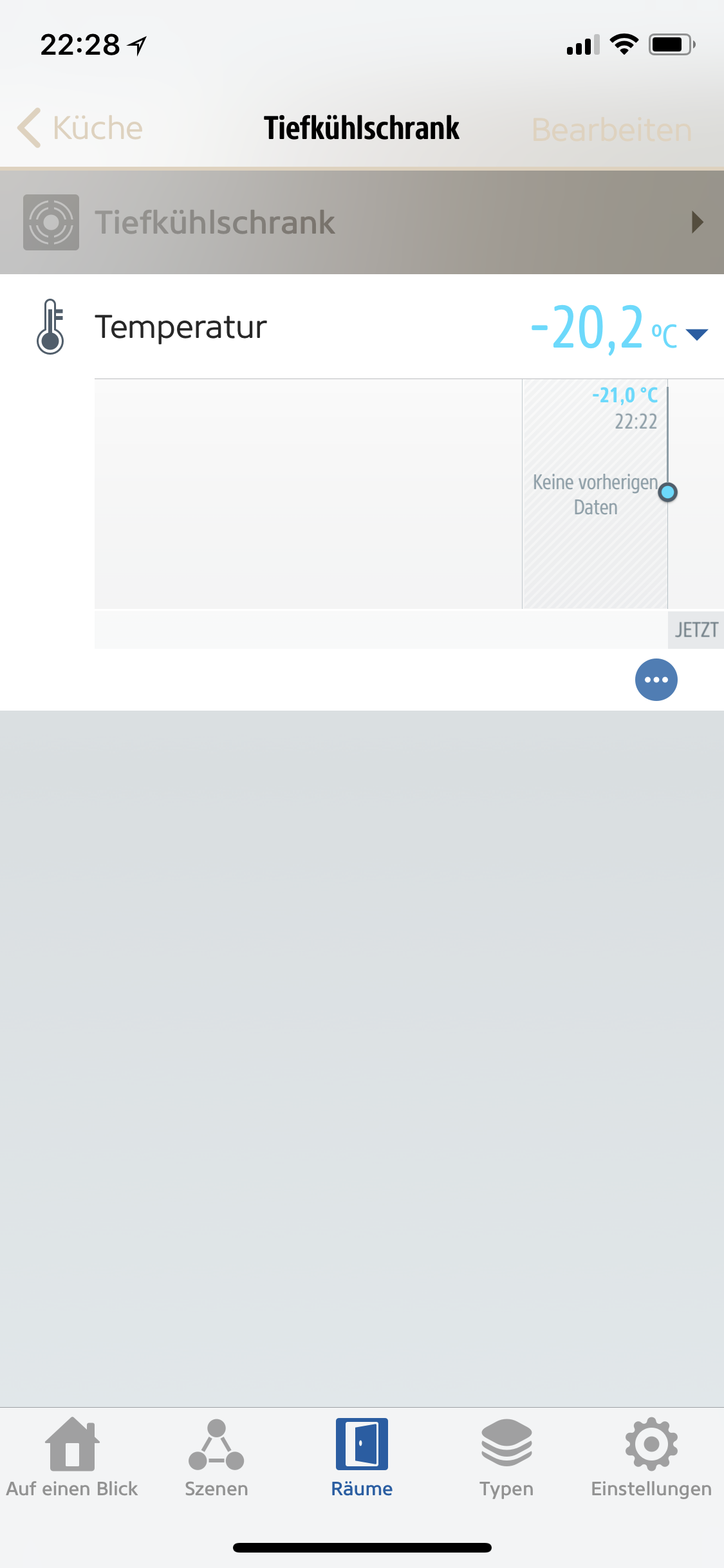

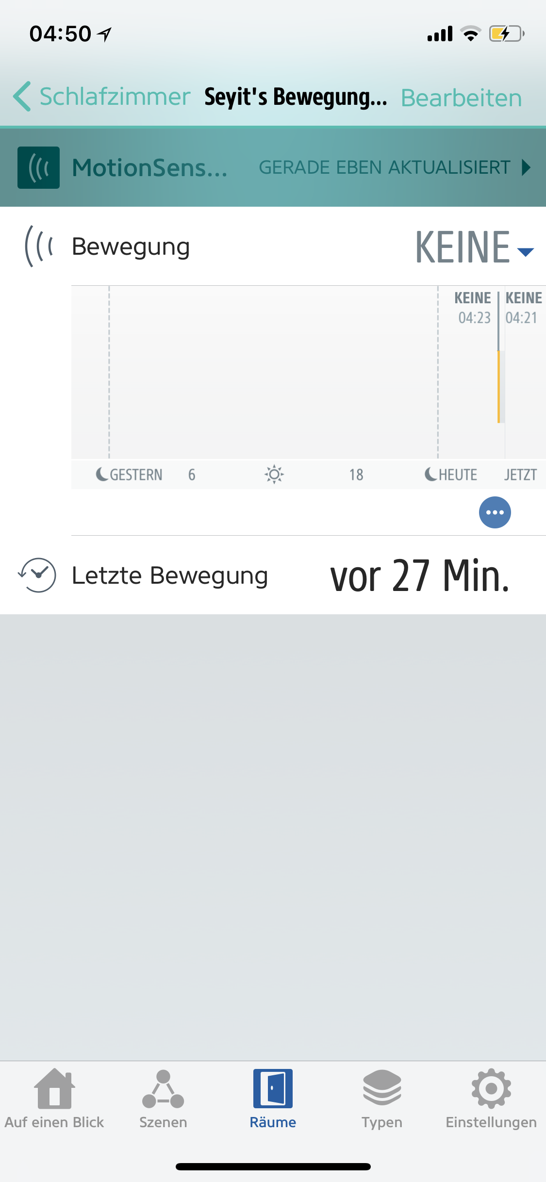

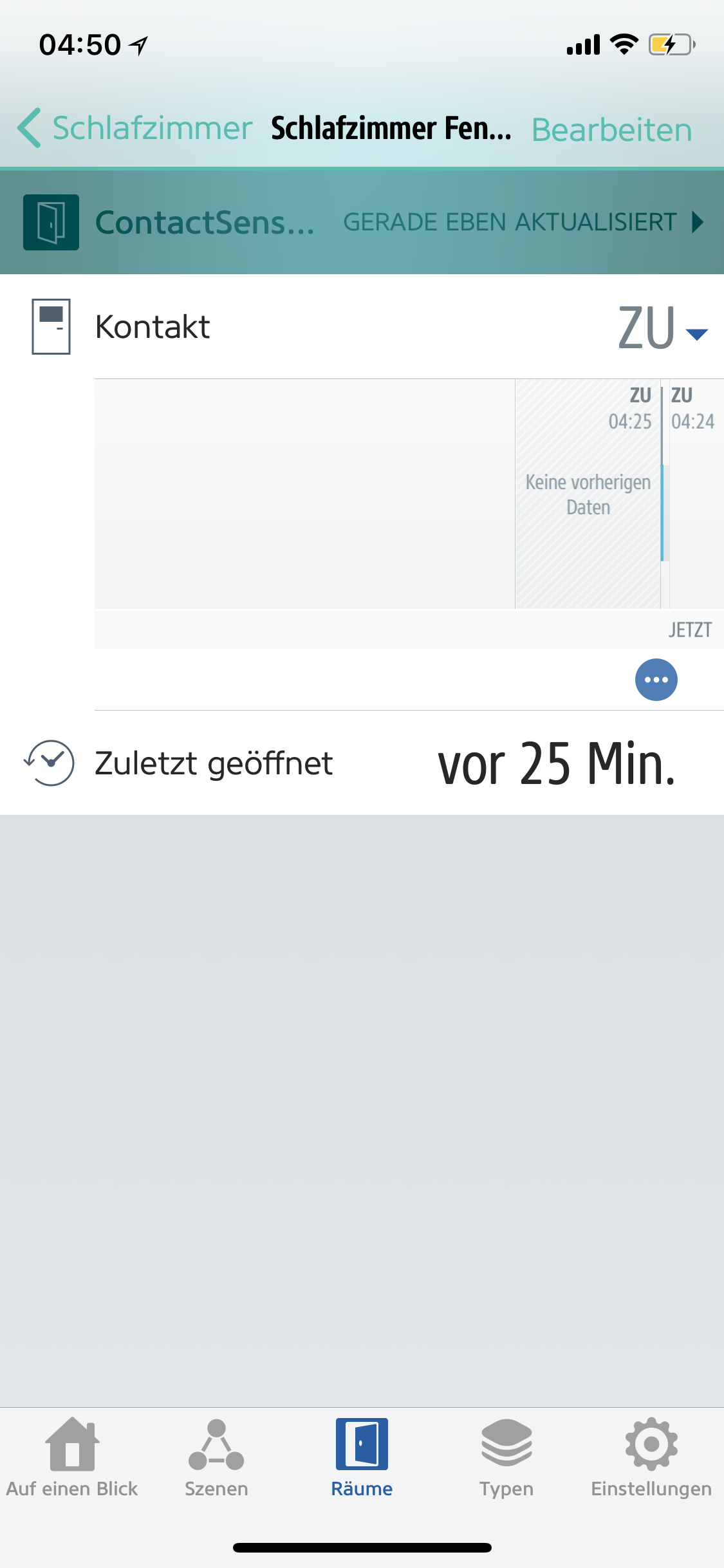

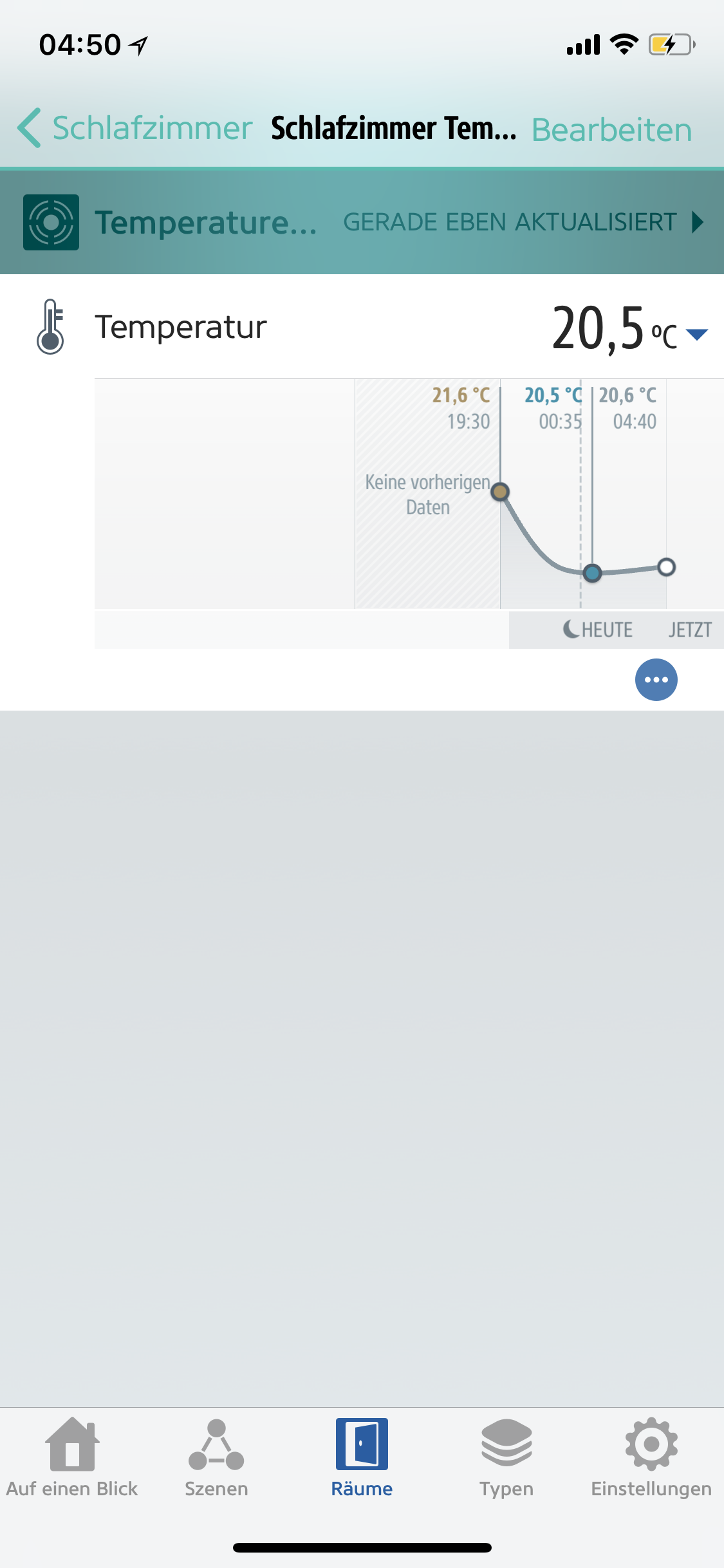

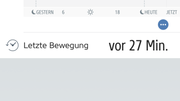

  • Bin mit den Modifikation soweit durch, habe Fakegato jetzt zu "Kontaktsensoren", "Bewegungssensoren" und "Temperatur/Luftfeuchtigkeitssensoren" hinzugefügt und auch einige weiter Funktionen gleich mit eingebaut, anbei einige Screenshots :)
    lg

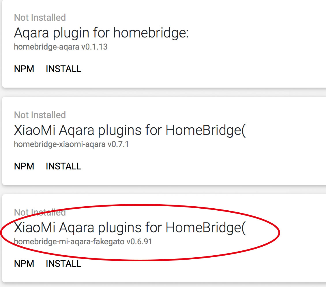

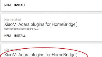

  • Moin! Wie ist denn hier der stand? Läuft die Installation bisher auch noch auf dieser Basis?
    SeydX in deiner Signatur steht "homebridge-mi-aqara-fakegato". Ist das nun der Name des Plugins? Also: sudo npm i -g homebridge-mi-aqara-fakegato ?
