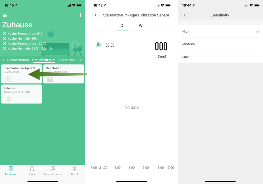

  • Der Vibration Sensor war heute in der Post und lies sich am Mi Gateway und Mi Home einwandfrei einbinden. Allerdings reagiert da nix wenn ich dran rum wackele. :/ Hat da jemand bereits Erfahrung mit dem Vibration Sensor in Mi Home?

  • Vielleicht hat es bei dir etwas mit der einstellbaren Empfindlichkeit zu tun?
    Hmm.. Dankeschön. Aber die Empfindlichkeit habe ich auch schon auf "High" gestellt.
    Das nimmer der Sensor alles an. Also er ist online. Nur zeigt nix an Reaktion. Ich schiebe und schüttele mir hier einen ab. 8)
    Update: Erledigt! Wie immer hilft. Stecker raus, Stecker rein. Gateway vom Strom genommen und wieder rein. Läuft
