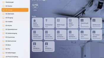

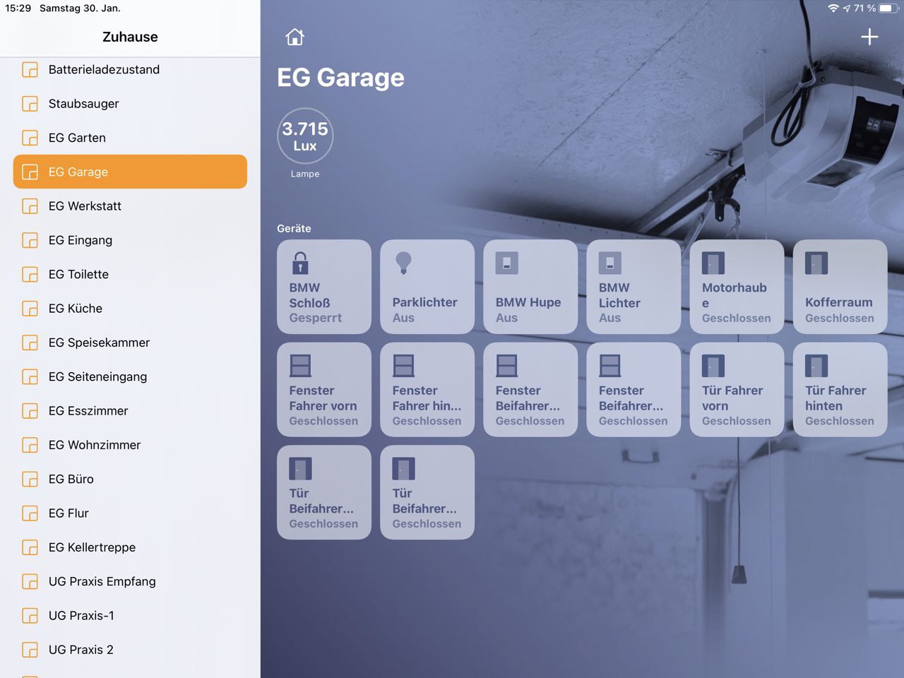

Nutzt du config-ui-x? Wenn ja ist es recht einfach, suche nach dem Plugin Homebridge Bmw Connected Accessories. Nach der Installation legst du die Config wie folgt an:
"accessory": "BMW-Connected-Accessories",
"type": "lights",
"name": "Light",
"vin": "17-stellige VIN",
"username": "DeineEMail",
"password": "deinPW",
"client_id": "dbf0a542-ebd1-4ff0-a9a7-55172fbfce35"
für type und name das ganze dann 2 bzw dreimal duplizieren und dann umbennen in
climate
horn
lights

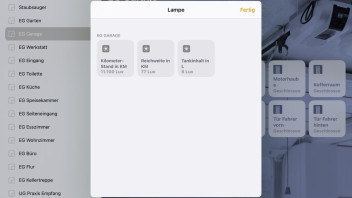

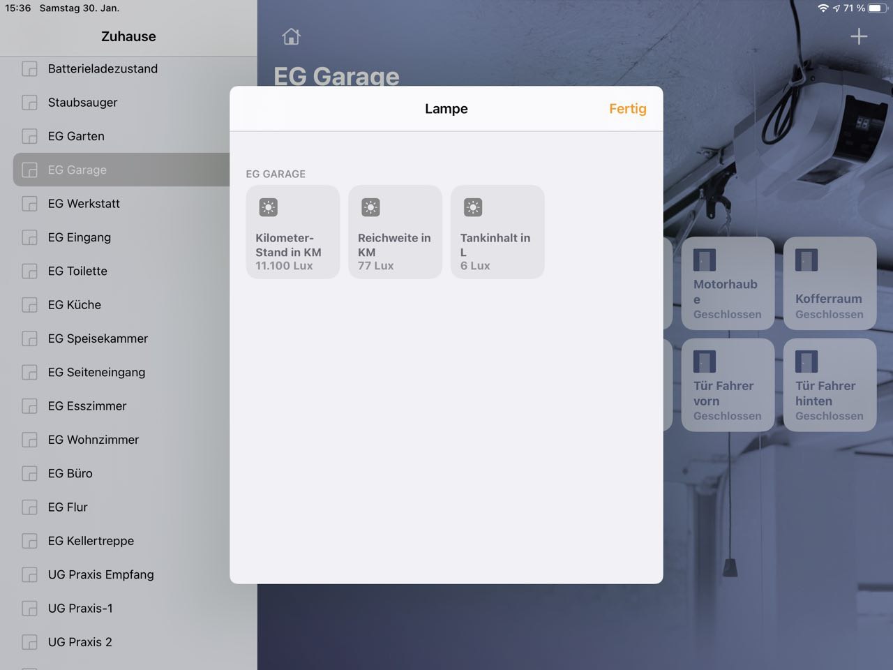

für das Schließen nutze ich das andere: Homebridge Bmw Connected
auch das ist die Config fast identisch:
"accessory": "BMWConnected",
"name": "Name",
