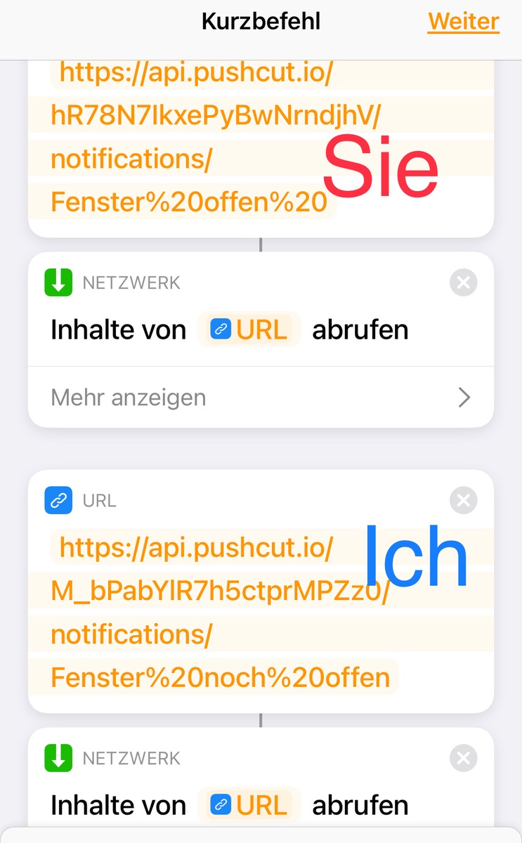

Ja klar gerne.
Du hast deine Nachrichten in Pushcut ja schon erstellt.
Jetzt musst du diese auf dem Gerät deiner Frau nochmal erstellen, sozusagen nachbasteln.
Also gleiche Herangehensweise nur auf dem anderen Gerät.
Dadurch wird für jede Benachrichtigung eine neue URL erzeugt, welche eine Nachricht auf das Gerät deiner Frau schickt.
In der jeweiligen Automation fügst du jetzt zusätzlich zu der URL deines Gerätes, die deiner Frau hinzu.

Der Kurzbefehl muss ja nicht 2 mal angelegt werden. Es reicht wenn dieser ein Mal in Home angelegt ist.
Man braucht von Pushcut auf dem 2. Gerät eine weitere URL, da Pushcut trotz Familienfreigabe auf jedem Gerät einen anderen Benutzer verwendet.
