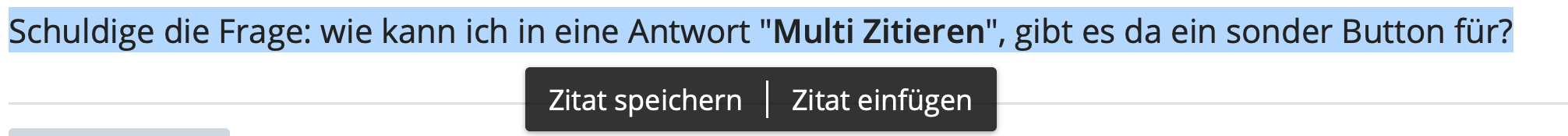

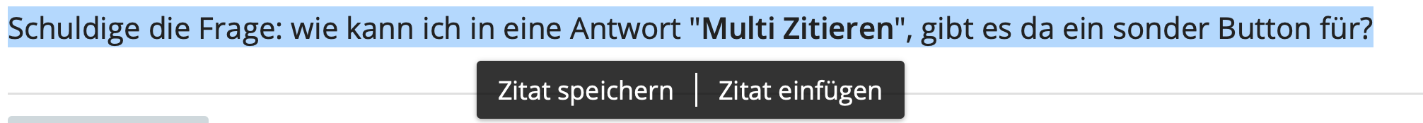

Schuldige die Frage: wie kann ich in eine Antwort "Multi Zitieren", gibt es da ein sonder Button für?
Den Text, den du zitieren willst, einfach markieren.
