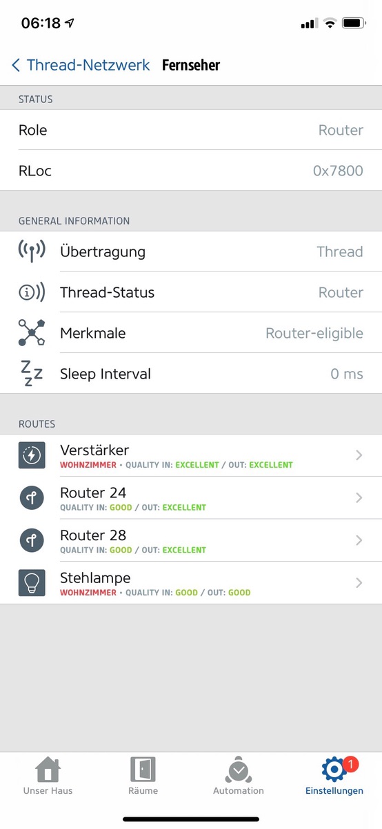

Fangen wir mal ganz vorne an: Das Firmware-Update über die Eve App hast du gemacht? Das ist Voraussetzung dafür, dass die Eve Energy das Thread-Netzwerk nutzt.
Wie schaut es dann mit der Verbindungsqualität der Thread-Geräte bei dir aus? In der Eve App kannst du unter Einstellungen -> Thread-Netzwerk -> Name deines Geräts eine Übersicht über die Verbindungsqualität einsehen.
wie lautet denn die aktuelle firmware von den energys?
2.1 (2049)
