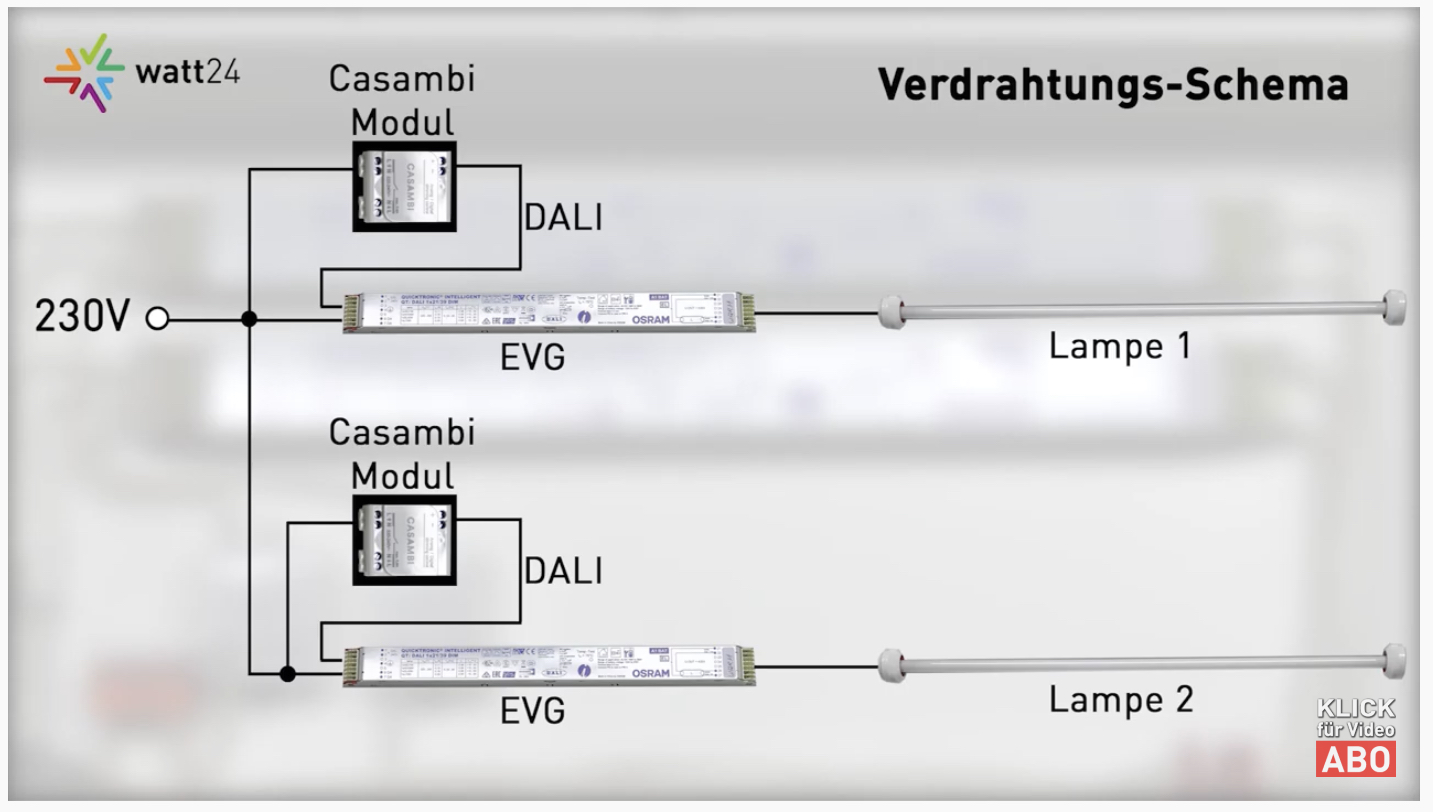

    Es gibt zwei mögliche EVG Arten, die ich verwenden kann. Ich bin flexibel:
    1-10v
    https://www.licht-versand.de/shopcat/lud/pdf/evg-t5-dim.pdf
    Dali
    https://www.watt24.com/p/osram-qti-dali-1x35-49-80-dim/?utm
    Es müsste doch eine Möglichkeit geben. Als Laie stelle ich mir das wie folgt vor -> Strom geht in EVG -> EVG geht an Lampe und steuert diese -> zusätzlich ist EVG mit einem Switch verbunden der über 1-10v oder Dali dimmt.
    Ich mein die Leuchtstoffröhren können und werden ja beispielsweise durch einen Wandregler klassisch gedimmt werden. Dafür gibt es die dimmbaren EVG ja. Ich brauche nun einfach die smarte Version davon, welche es für LED und Co. zu Hauf gibt - wie Shelly, Sonoff usw...
    Diese hier über Casambi gibt es ja, wäre aber nur lokal über Bluetooth bedienbar, ich würde gerne standortunabhängig über Hue oder HomeKit Einbindung können:
    Gibts denn da wirklich nix - kann ich mir garnicht so richtig vorstellen!
  • Als Laie stelle ich mir das wie folgt vor -> Strom geht in EVG -> EVG geht an Lampe und steuert diese -> zusätzlich ist EVG mit einem Switch verbunden der über 1-10v oder Dali dimmt.
    Mit "Switch" meinst Du offenbar einen Taster, von dem das EVG sein Steuersignal zum Dimmen erhält. Das bitte nicht verwechseln mit:
    Bei den klassischen Unterputz-Dimmern für Glühobst sind Bedienteil und Dimmer eine Einheit. Mit der (je nach Einstellung des Reglers) mehr oder weniger abgeschnittenen Sinus-Spannung wird weder das EVG, noch die Röhre klarkommen.
    Das EVG ist in dem Fall gleichzeitig der Dimmer. Die Steuerung erfolgt über dafür vorgesehene Kleinspannungsanschlüsse und nicht über eine "beschnittene" Netzspannungszuführung.
    Bedienung und Dimmer sind zwar verbunden, aber baulich getrennt.
    Der Casambi ist so ein Steuerteil für das Vorschaltgerät. Dieses Steuerteil müßtest Du in Homekit integrieren. Da es mit Sicherheit nicht nativ homekitfähig ist, könntest Du versuchen, es über die Homebridge anzubinden. Ob es dafür ein funktionierendes Plugin gibt, weiß ich nicht. Da müssen andere was zu sagen. Schau mal in diesen Thread.

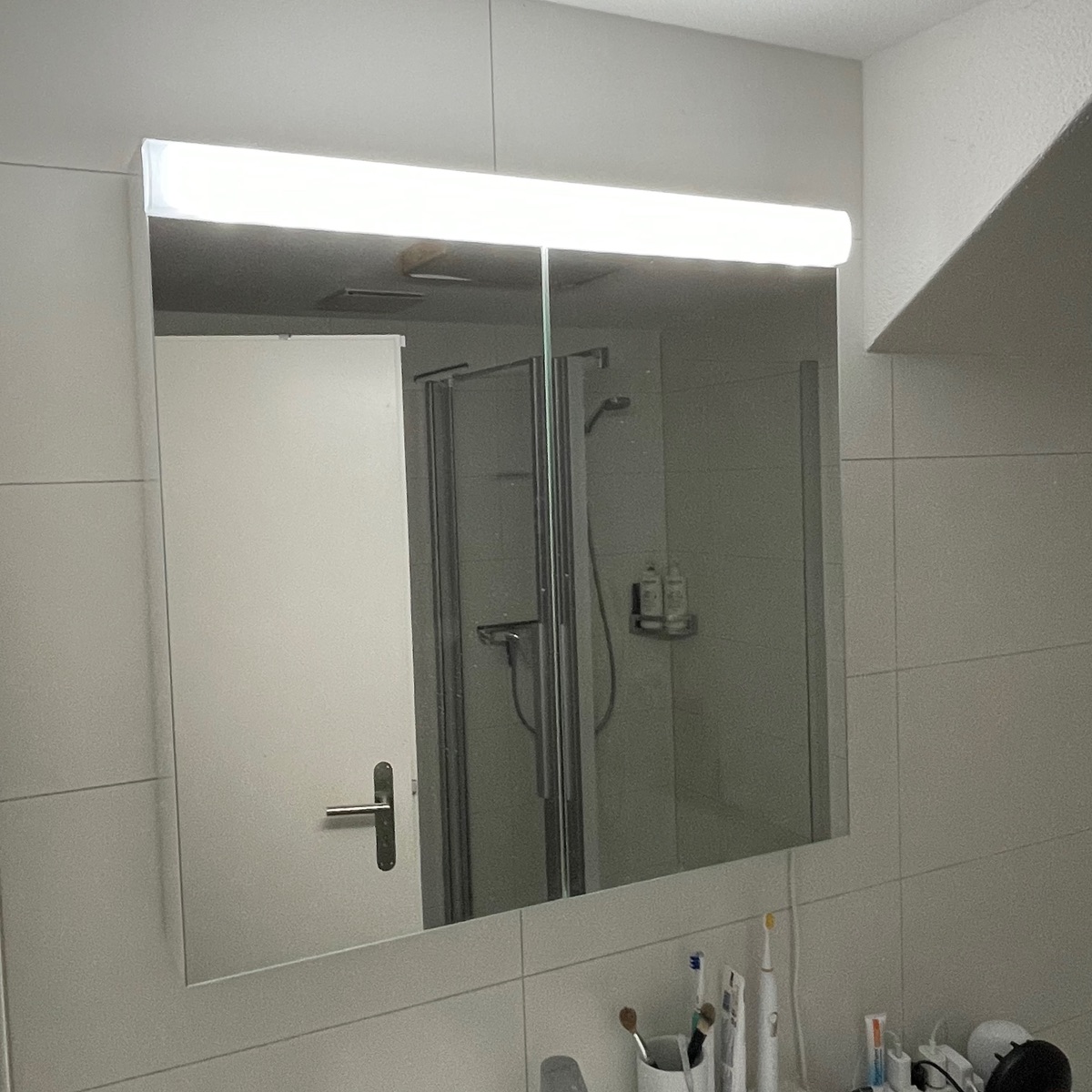

  • Moin zusammen!

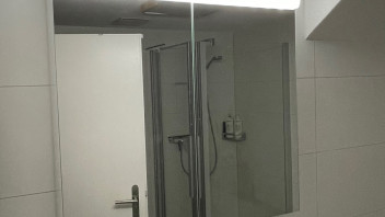

    Sorry für das Hervorholen des etwas älteren Threads, aber ich habe nur diesen zur "OSRAM SubstiTUBE Connected Advanced Ultra Output" gefunden.
    Weiß jemand ob es solche smarten Röhren, von Osram oder einem anderen Hersteller, auch für T5 gibt?
    Ich würde gerne einen älteren Badezimmerspiegel mit T5, 55cm Röhren etwas smarter machen. Die Osram mit Zigbee klang total verlockend, aber der Umbau auf T8 geht aus Platzgründen leider nicht.

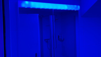

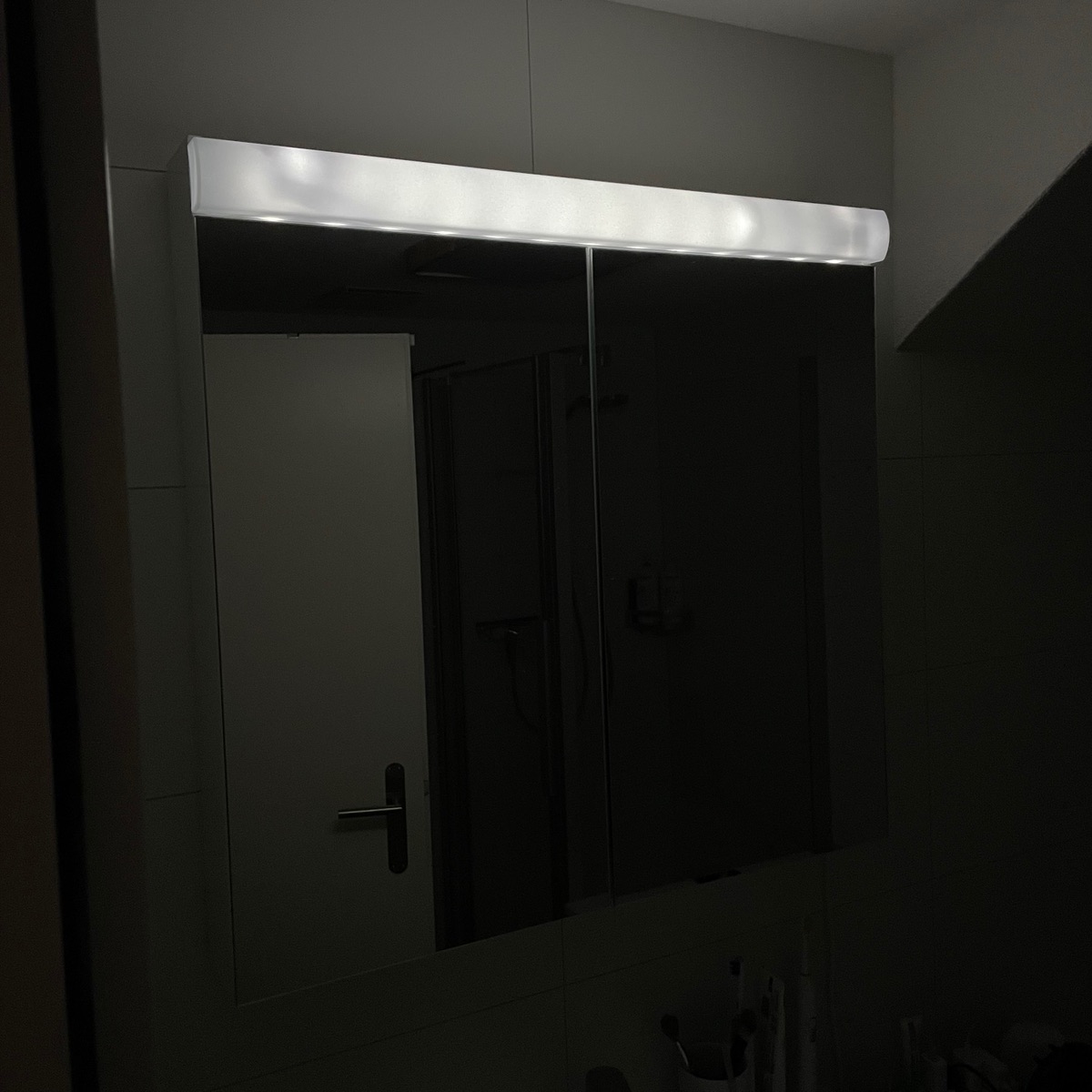

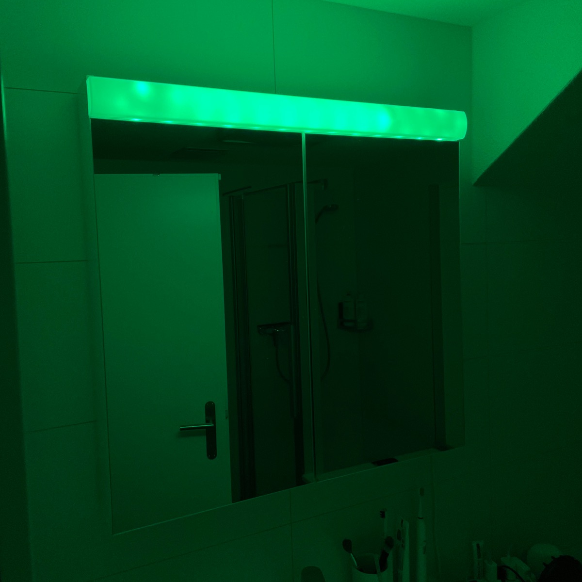

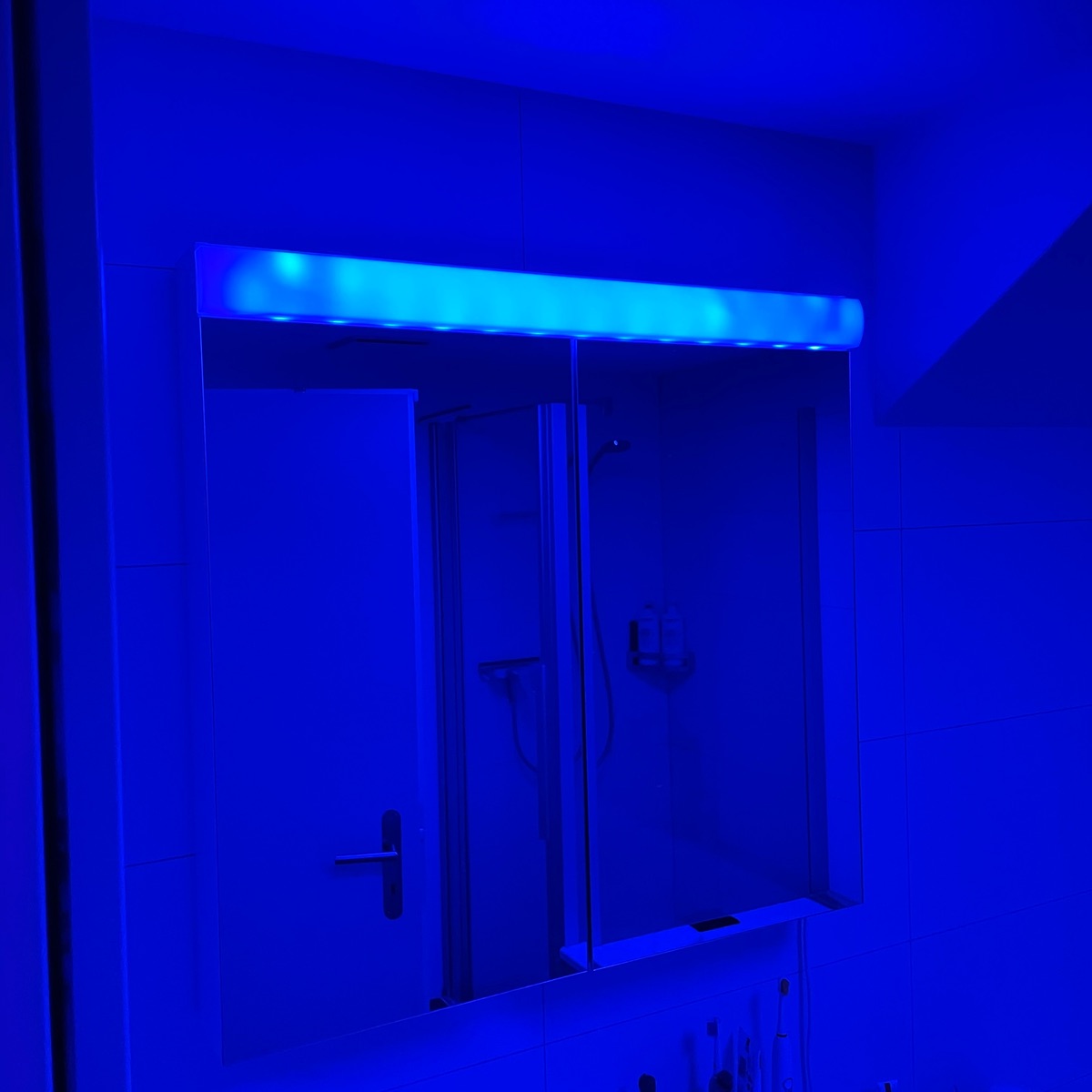

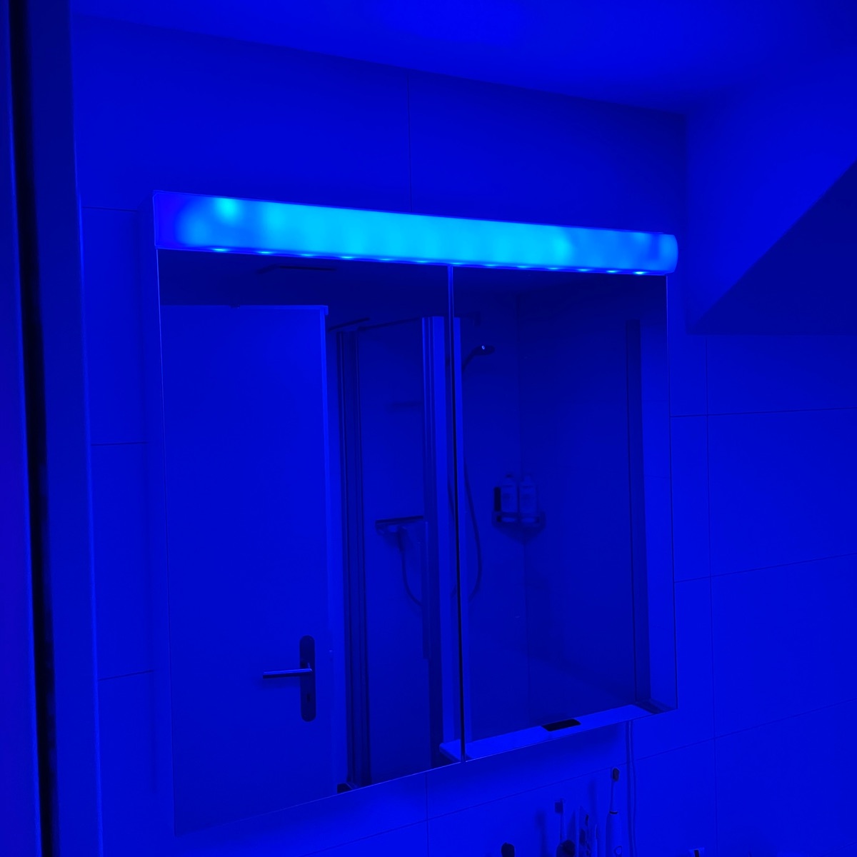

  • Ich hab die Röhre samt Sockel aus dem Spiegelschkrank rausgemacht und durch einen HUE LED Strip ersetzt.
    Folge mir… 📲
  • Was ist mit „smarter machen“ gemeint? Schalten, dimmen, Lichtfarbe ändern?
    Nur Schalten, kein dimmen, Farbe oder Lichtfarbe ändern
    Hatte ich tatsächlich auch vor, aber aufgrund der Bauform kommt mir hier zu wenig Licht rüber:
  • Nur Schalten, kein dimmen, Farbe oder Lichtfarbe ändern
    Nur Schalten kannst ja dann ein shelly (oder ähnliche) verwenden. Dann musst nix umbauen, nur dazwischenschalten.
