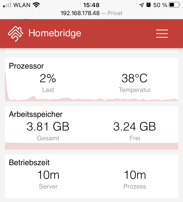

    Konntest du die Ursache inzwischen finden? Ich verwende einen Pi3, jedoch geht es mir seit Wochen ähnlich.
    Alles löuft ca. eine Woche einwandfrei und auf einmal alles tot....
    Bei mir tritt dies auf, seit ich auf homebridge 1.3x bin.......
    Was ich aktuell beobachte, dass der freie Arbeitsspeicher anfangs mit 0,45 GB ausgegeben wird, nach einiger Zeit ist dieser dann nur noch bei 0,19 GB......
    Wen ich neustarte läuft wieder alles, meine ganzen 12-13 Instanzen....

    Ja, seit gestern auf einem Pi4 mit 4GB RAM migriert.
    Seit gestern alls wieder fein, ssh Zugriff u.s.w.
    Muss es noch beobachten, vor allem warte ich noch auf ein Plugin Update wie das dann läuft.
