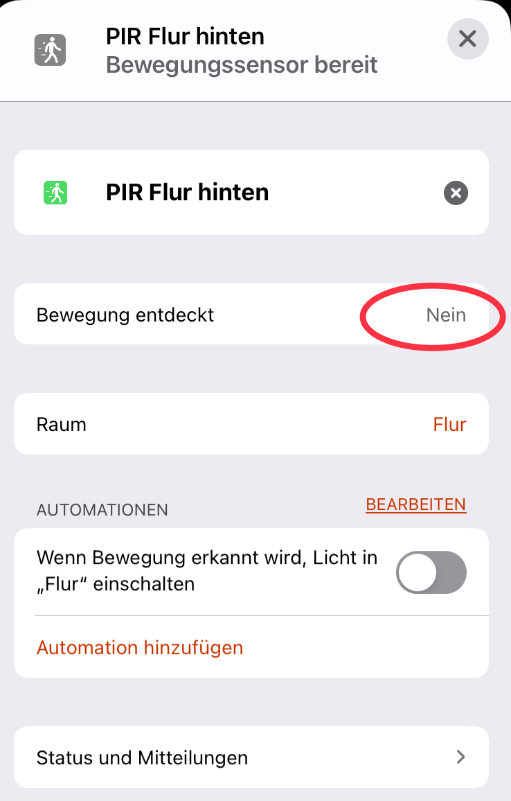

  • Guten Morgen Zusammen,
    ich habe aktuell genau das gleiche Problem.
    Folgendes Setup:
    Einen BWM von Ikea (auch mit Tradfri Gateway) habe ich gleich nach erscheinen dann in Homekit genutzt. Einwandfrei. Funktioniert. Begeistert davon habe ich mir noch 3 BWM bestellt, die heute ankamen. Alle angelernt, in Homekit sind sie dann erschienen.
    Automationen angelegt, aber keiner erkennt Bewegung.
    Der eine, "alte" hingegen immer noch einwandfrei.
    Ich bin mit meinem Latein am Ende.
    Ich möchte z.B. einen BWM im Gästebad nutzen. Dies ist nur smart durch einen Shelly 1 HK. Also geht es nur via Homekit. Das heißt: Bewegung erkannt, Licht an.... usw.
    Es muss doch nicht zwingend in der Ikea App, wo der BWM im Raum ist auch eine Tradfri Lampe sein? Dann bräuchte ich ja HK nicht.
    Wie gesagt, ich bin mit meinem Latein am Ende 😕
    Wirkich sonst Niemand eine Idee?
    Nutzen das Wenige, oder gibt es tatsächlich nur vereinzelt Probleme?

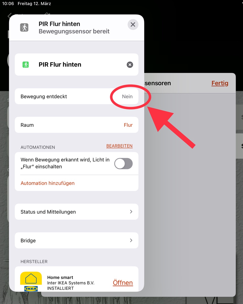

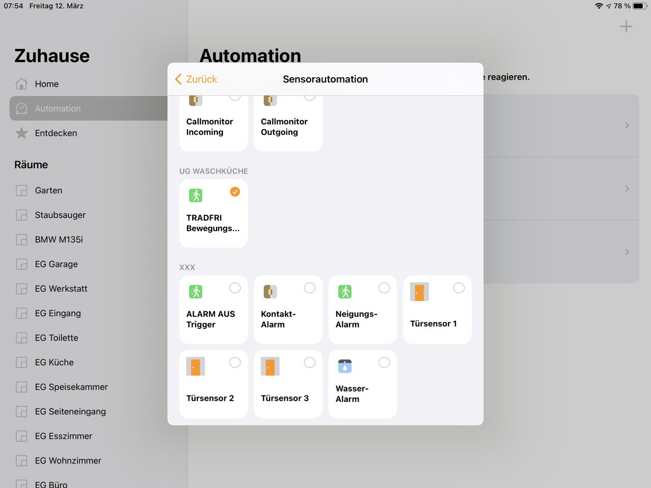

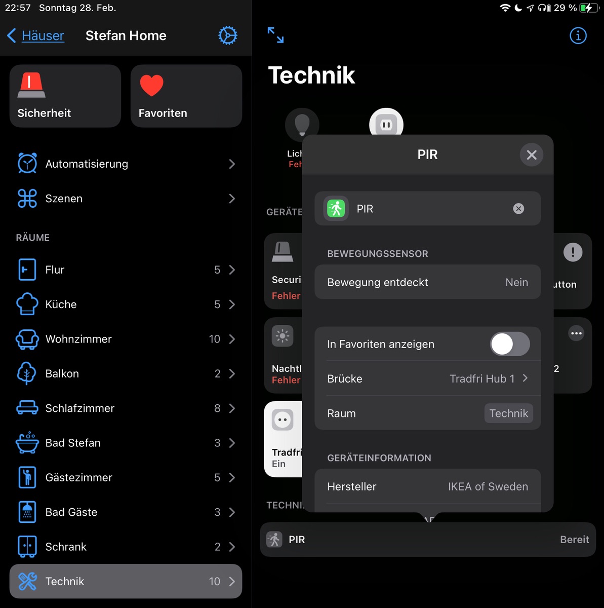

  • Ich habe leider das gleiche Problem.
    Bei mir funktionieren die Bewegungsmeldern unter HomeKit erst, wenn sie zusätzlich über die IKEA App mit einer Lampe oder einer schlagbaren Steckdose verbunden sind.
    D.h. wenn ich sie in der IKEA App in einen Raum einbinde in dem kein schlagbares Gerät ist, bliebt der Status dauerhaft auf „keine Bewegung erkannt“.
    Binde ich in dem Raum zusätzlich eine Lampe oder eine schlagbare Steckdose ein funktioniert der Bewegungsmelder.
    Super schade.

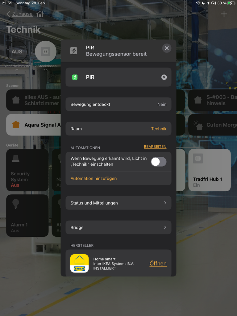

  • Das Phänomen kann ich genauso nachvollziehen. In der IKEA App benötigt der Motion Sensor einen schlagbaren Abnehmer. Dann kann man alles über Hk auch über Automationen schalten. Leider geht immer der Abnehmer mit an, der im gleichen Raum (in der IKEA App) vorhanden ist.

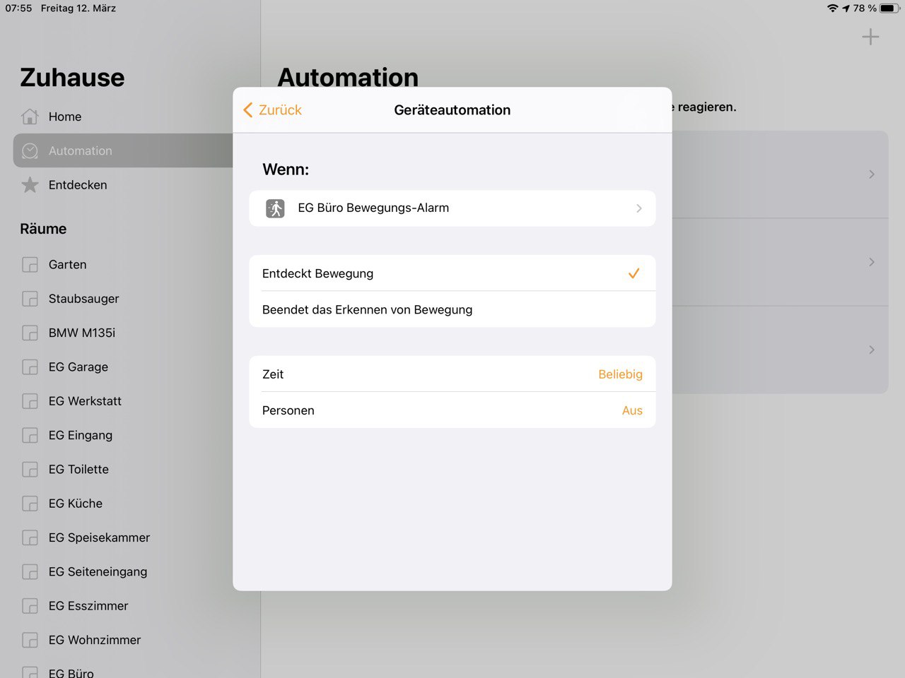

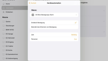

  • Das heißt, die Verbindung von Bewegungsmelder zu Phoscon zu Homebridge funktioniert.
    Das grenzt die Fehlersuche auf Homekit ein.
    Wie läuft die Automation? Mit irgendwas gekoppelt wie z.B. Anwesenheit?
    Der IKEA Melder bleibt übrigens für 3 Minuten aktiv.
    walta
  • Ja, ich denke der Fehler / das Problem liegt im Homekit.
    Ich kann im Status der Homebridge sieht man, dass der BWM sauber erkannt wird und schaltet.
    Leider will das mit der Automation nicht so funktionieren.
    Ich hatte bis eben 2 Automationen: Eine zum Einschalten, eine zum Ausschalten.
    Nun hab ich gesehen, dass ich beim Einschalten das Gerät auch wieder deaktivieren kann
    Ich könnte schwören, dass war am Anfang nicht da.
    Ich bin gespannt, ob es nun funktioniert.
