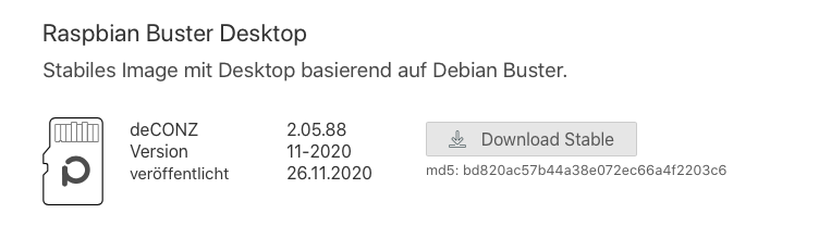

  • Welches Image verwendest du?
    Das von der Anleitung im Forum? Da geht es bei mir nicht ohne vorher zu stoppen.
  • Image von was.
    Hombridge als Service nach Foren-Anleitung und deConz installiert nach Anleitung von Dresden.
  • ich hab das Originale Homebridge Image verwendet, deCONZ nach dieser Anleitung installiert und noch VNC nach der Anleitung.
    Wenn ich jetzt deCONZ mit der Grafikoberfläche starten möchte muss ich zuvor den Dienst stoppen.
    Das muss ich dann so machen sonst geht es bei mir nicht.
    Ich hab das Image von Phoscon jetzt noch getestet und da muss man die Prozedur nicht machen.

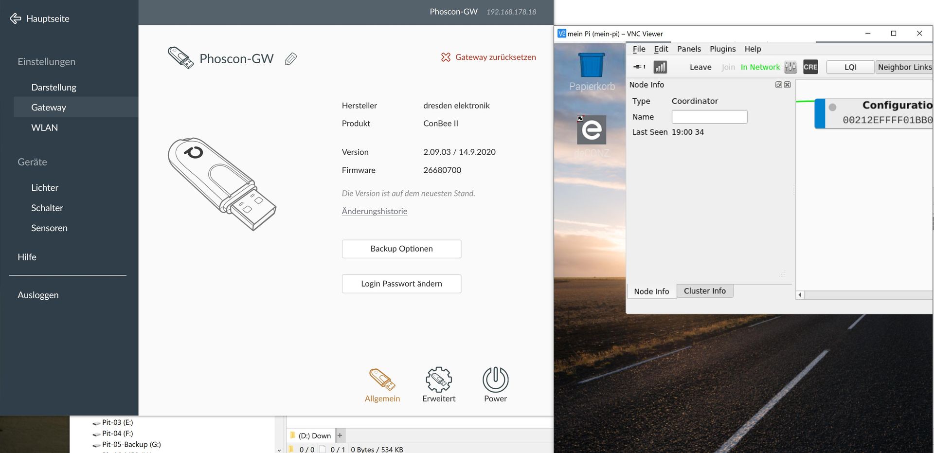

  • Funktioniert bei mir tadellos. Ich brauche da nichts stoppne oder starten.
    die deconz app (links) und deconz-GUI (rechts) sind damit nicht gemeint.. es geht dabei um den headless und den GUI Dienst... also der, der im Hintergrund einfach läuft ohne Desktop und die GUI die dir die app mit Knoten und Co auf dem Desktop anzeigt. Da beide das selbe machen kann nur eine davon laufen.
    fie phoscon app geht um auf das gateway raspbee oder conbee zu kommen geht immer auf.
    um die grafische app zu öffnen musste, falls deconz headless läuft (siehste daran, dass du aufs gateway kommst aber nix aufm desktop), diesen Dienst mit systemctl stop deconz schließen um mit Start deconz-gui die Grafische app zu wechseln.
    Die gui startet mit dem phoscon Image immer... wird aber in vielen Ableitungen "enabled"
