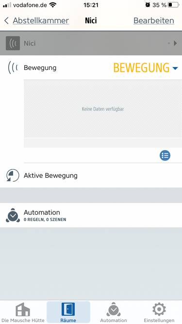

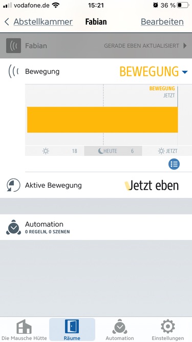

Bei mir funktioniert die fakegato Aufzeichnung nicht, kann man das irgendwo einstellen?
