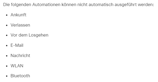

Da wiederum habe ich andere Erfahrungen gemacht. Mittels eines Kurzbefehls damals für die Mülltonne-Abholung habe ich genau das gemacht - automatische Nachrichten versendet. Und es hat ohne Bestätigung funktioniert.
Per iMessage oder einer anderen Nachrichten-App? Zumindest sind "Nachrichten" auch von Apple selbst dahingehend aufgeführt:
Moin,
richtig, manche Aktionen und Automationen können nur nach Bestätigung ausgeführt werden. Das umfasst allgemein gesprochen diejenigen Aktionen, die bei fehlerhaftem automatischem Auslösen eventuell die (Daten-)Sicherheit des Nutzers gefährden können, also z.B. Versenden von Nachrichten, ändern von WLAN-Verbindungen, Aufschließen von Homekit-Türschlössern ...
Eine genaue Liste hat Deralte ja freundlicherweise bereitgestellt.
