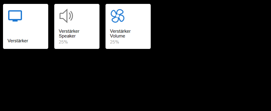

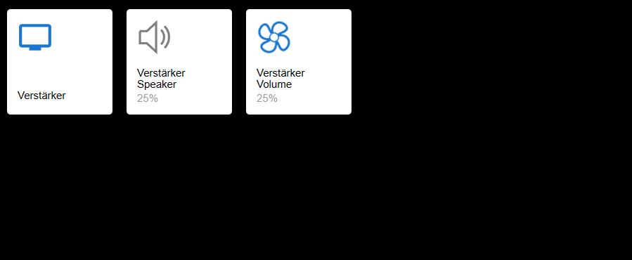

  • ich habe es jetzt mit Port 8080 hinbekommen. Wenn ich jetzt sage "Alexa stelle Verstärker an" dann verändert sich auch die Kachel in der Hombridge. Allerdings schaltet der AVR nicht ein. Woran könnte das liegen?
  • ich kann den AVR über die Kachel in der Homebridge, wo der AVR nun auftaucht ausschalten, ebenso per Sprachbefehl. Allerdings lässt er sich danach nicht mehr einschalten. Alexa sagt zwar okay, wenn ich sage: Alexa schalte den Verstärker ein, aber er schaltet sich einfach nicht ein.
    Ebenso verhält es sich mit der lauter und leister stellen, ich kann ihn zwar über die Kachel komplett stumm schlaten, allerdings nicht per Sprache leiser und lauter stellen?
