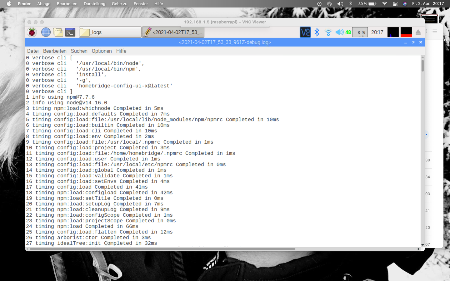

    ich hab das Problem das meine Homebridge sich nicht mehr updaten lässt und das immer mit einem Fehler endet.
    PI ist auf dem neusten stand
    node ist auf 14.16.0
    npm auf 7.7.6
    ich hoffe mir kann jemand helfen. Der Fehler log vom pi ist nur der Anfang wenn nötig kann ich den Rest mit reinstellen.
    Danke schonmal im Voraus.

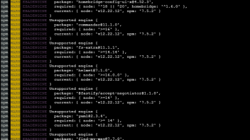

  • Immer wenn ich das UI Update über das WebIF ausführen will, bekomme ich folgenden Fehler:
    Jemand ne Ahnung, was ich tun muss? (Linux DAU hier ;) )

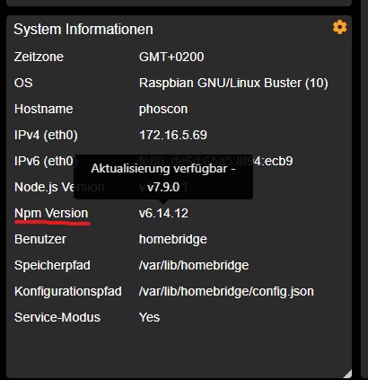

  • Für eine Anleitung wäre ich sehr dankbar!
    das hier hat bei mir doe 7.x hochgezogen
    sudo npm i -g npm-upgrade
    //.ichael

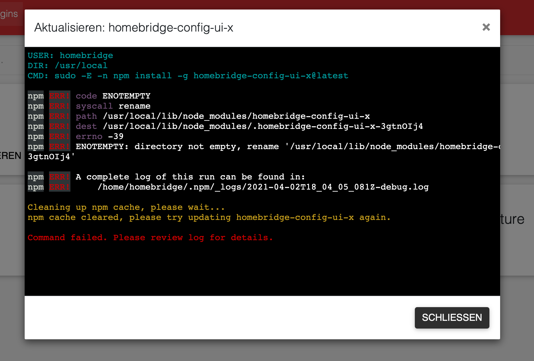

  • Hi, bei meiner Homebridge gibts das Update für ui-x-Plugin, aber wenn ich es updaten will wirft er mir immer Errors entgegen, die ich nicht wirklich deuten kann.
    Kann mir von euch jemand weiterhelfen?
    Ich bedanke mich schon einmal.
    npm ERR! code ENOTEMPTY
    npm ERR! syscall rename
    npm ERR! path /usr/local/lib/node_modules/homebridge-config-ui-x
    npm ERR! dest /usr/local/lib/node_modules/.homebridge-config-ui-x-3gtnOIj4
    npm ERR! errno -39
    npm ERR! ENOTEMPTY: directory not empty, rename '/usr/local/lib/node_modules/homebridge-config-ui-x' -> '/usr/local/lib/node_modules/.homebridge-config-ui-x-3gtnOIj4'
    npm ERR!     /home/homebridge/.npm/_logs/2021-04-28T20_06_14_007Z-debug.log
  • Hatten wir hier schon mal. Siehe hier: RE: Homebridge lässt sich nicht aktualisieren

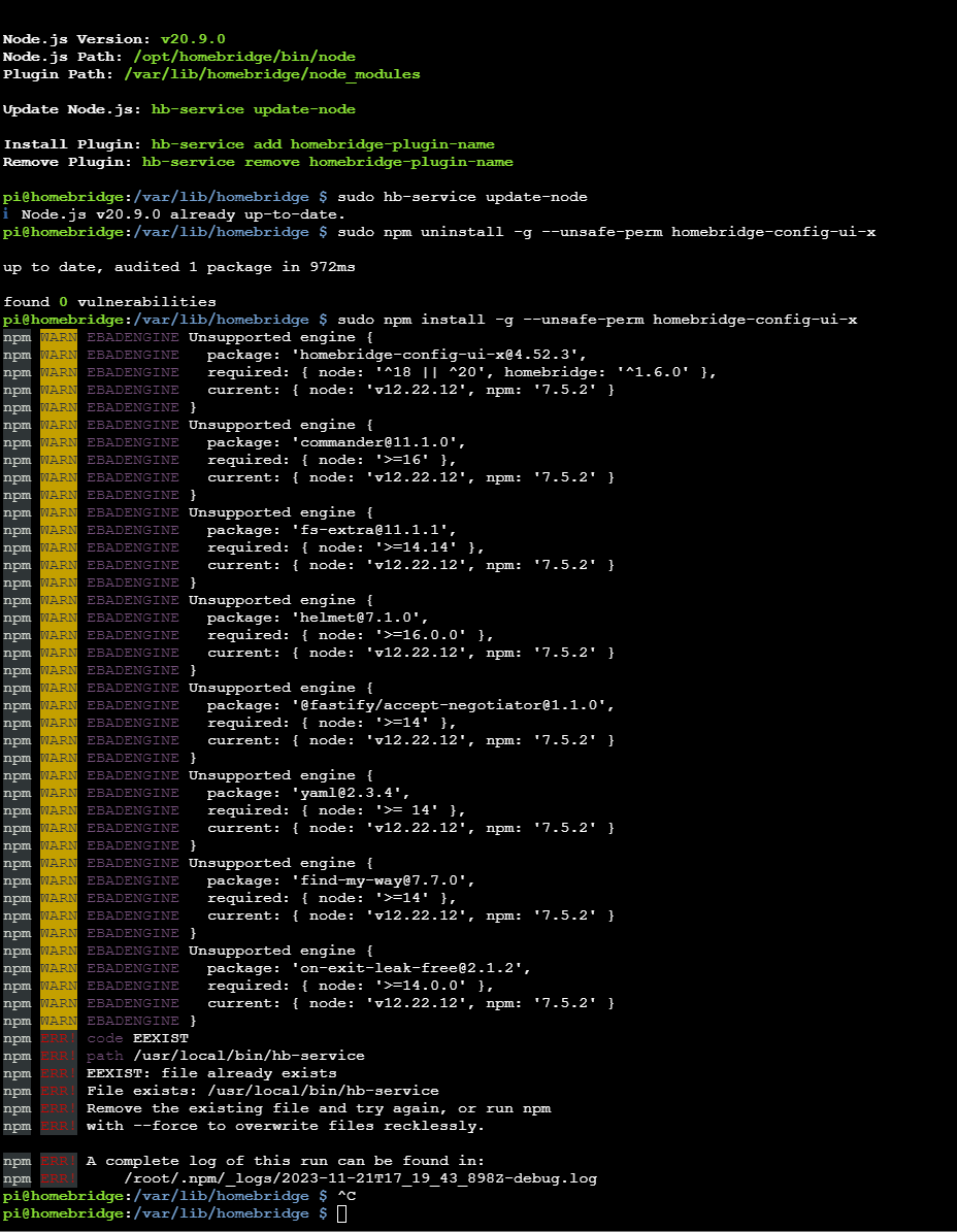

  • Leider haben die Befehle
    Hallo scschuste,
    leider haben die Befehle bei mir das Problem nicht lösen können.Kannst du mir helfen ?
