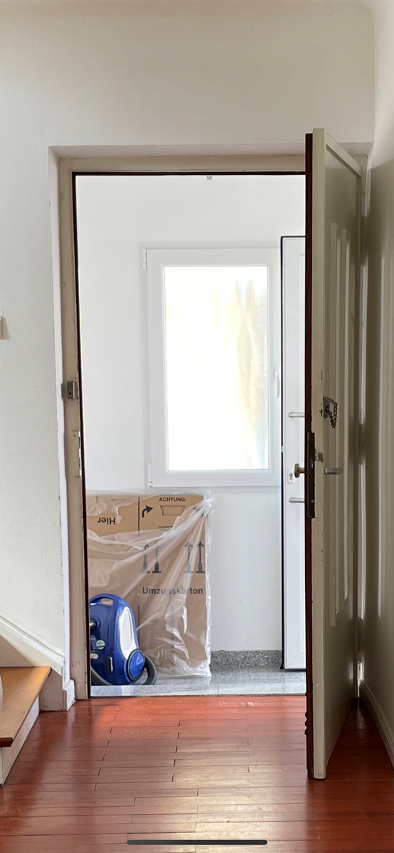

    Ich werf mal nochmal einen neuen Gedankengang ins Rennen...den ich vorher nicht richtig durch dacht habe....

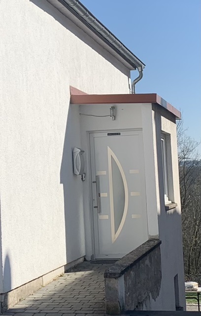

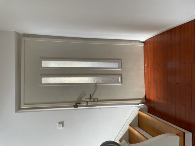

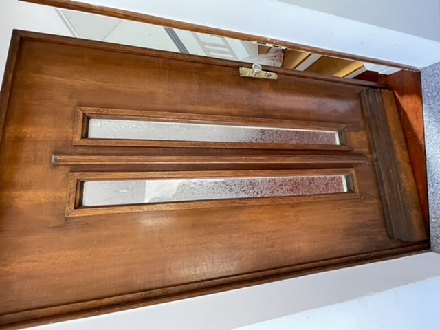

    Unser Haus hat einen Erker von den Vorbesitzern erhalten, so dass wir eine neue Haustür haben und ca. einen 2x1m kleinen EIngangsbereich bis man zur "alten" Haustür kommt... (s. Foto) Was wäre, wenn ich den Summer für die richtige Haustüre nutzen würde und dann ein Nuki/Danalock für die "alte" Haustür...somit könnte ich bei abwesenheit dem Postboten die Türe auf machen der kann die Pakete in den Vorraum stellen und wenn wirklich jemand rein will von freunden mach ich beide "Schlösser" auf? Weil aktuell muss ich noch beim Betreten der Baustelle immer zwei Türe aufschließen, da die "alte" Haustür nur einen Knauf von außen hat...

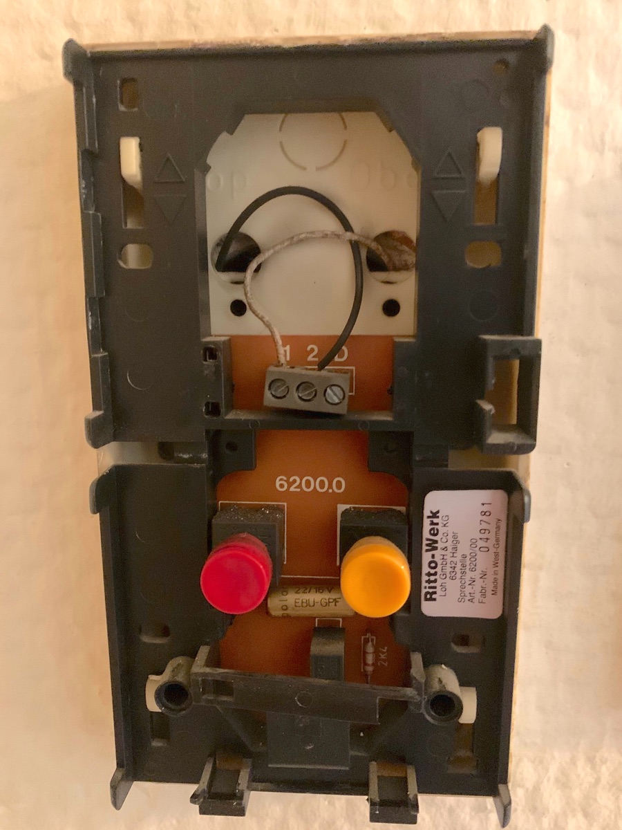

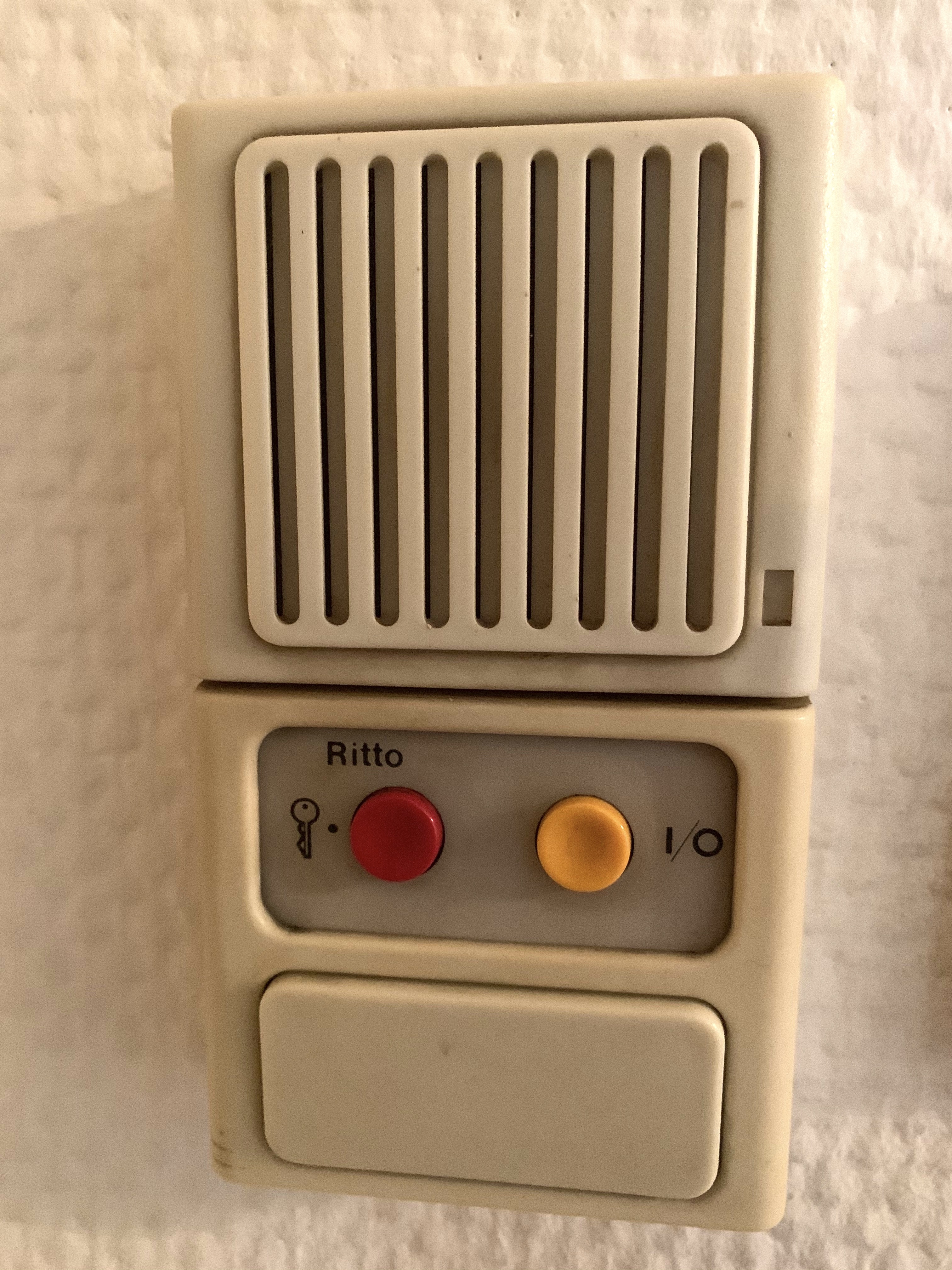

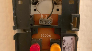

  • Das ist ein Türöffner mit Gegensprechanlage von Ritto. Sieht nach nix aus und scheint die Modellnummer 6200.0 zu haben. Die Postleitzahl auf dem Aufkleber des Herstellers ist vierstellig - das haben wir seit fast 30 Jahren nicht mehr in diesem Lande. Hier ist das Prachtstück:
  • Also, mein Lösungsansatz würde wie folgt aussehen:
    1. Parallel zu dem Roten Taster zwei Drähte ausführen, welche den Taster simulieren, wenn das erfolgreich ist:
    2. Diese Drähte mit einem 5 V HomeKit Relais verbinden, welches den Taster Simuliert, kostet bei Ali 4 - 5 €
    3. Das Homit Relais mit der Alternativen Firmware HAA Home Accessory Architect flashen und als Taster Konfigurieren.
    4. Jetzt brauchen wir noch eine 5V Gleichspannunsversorung für das HomeKit Relais, da muss man jetzt schauen, was an der Sprechanlage so vorhanden ist, aber ich denke das ist sicher was da, vielleicht 8 oder 12 V Wechselspannung, dann braucht man noch ein kleines Schaltnetzteil von Ali für 2-5 € welches dann die 5V Gleichspannung erzeugt.
    5. Die beiden Bauteile kann man in der Schalterdose hinter der Sprechanlage einbauen.
    Das ist es so der Grobe Plan, wie es funktionieren könnte.
    Ich würde das Step by Step angehen und schauen wie weit ich komme.
    Als erstes würde ich vielleicht prüfen, ob das mit dem Taster überbrücken klappt, wenn dass klappt, würde ich mich um die Spannungsversorgung kümmern, wenn das auch klappt, dann ist die Hürde geschafft.
    Punkt 3 und 4 ist definitiv lösbar.
    Da ich nicht aus dem Raum Frankfurt bin, kann ich das nicht vor Ort ansehen.

    Schraub doch einfach mal die Sprechanlage ab, die der Rote Taster hinten aussieht (Foto), dann schauen wir weiter, wir kriegen das schon hin.

    Ich würde sagen die äußere ist flexibler aber dann müsste ich mir ja zwei snartlocks zu legen weil sonst bin ich im Windfang und müsste doch nochmal nen Schlüssel raus kramen oder meine Idee mit dem ich öffne dem Postboten die Tür für den Windfang passt nicht mehr?🤔 aber prinzipiell sind das zwei normale Haus Türen die alte ist halt eine alte massiv Holztür
