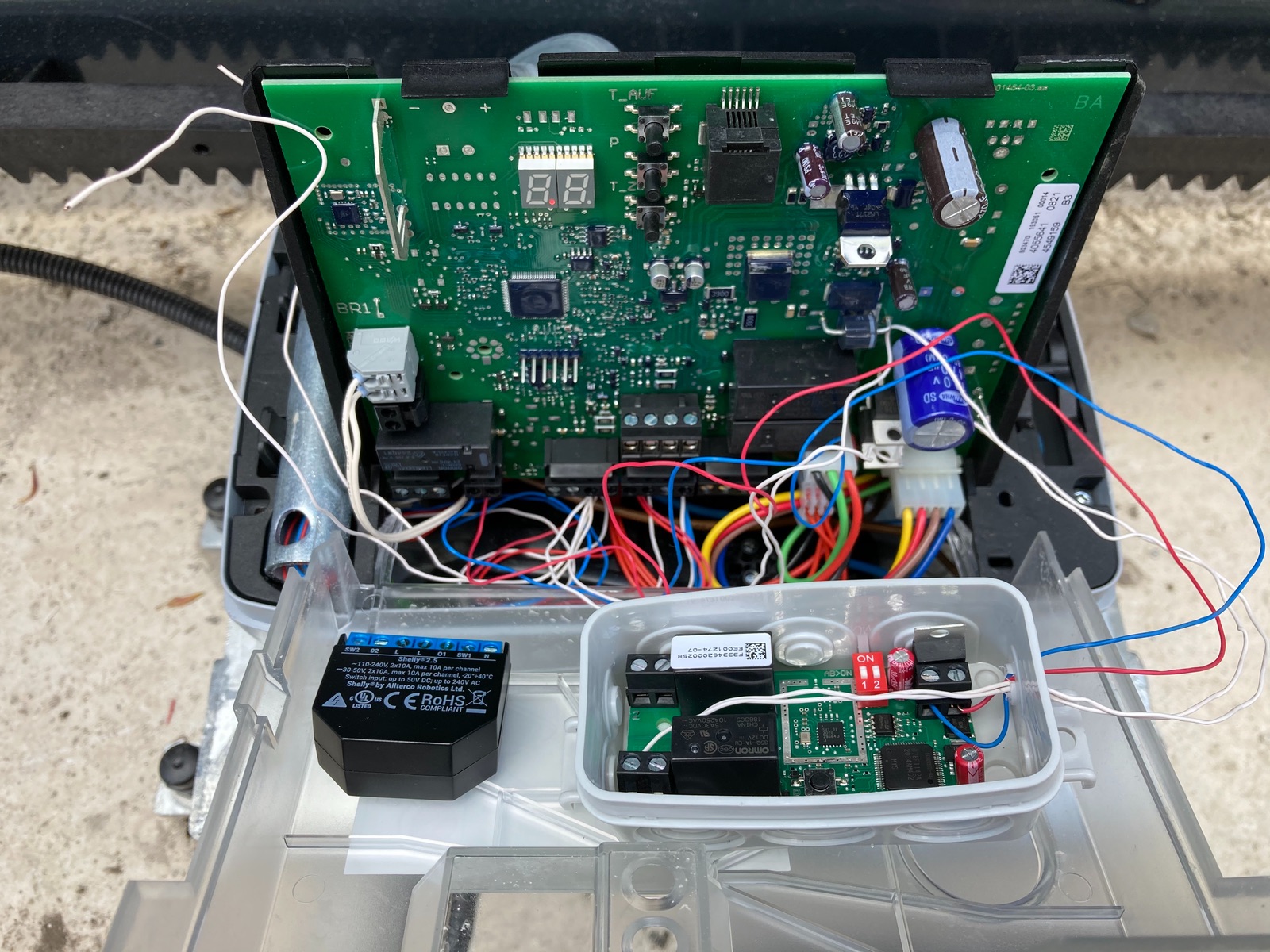

    bin gerade dabei mein neues Schiebetor ins Smart Home zu bekommen.
    Es handelt sich um ein Hörmann Linea Matic H.
    Es befindet sich in WLAN Reichweite.
    In Verwendung sind viele hue leuchten, Aqara Sensoren, conbee 2 via Raspi und gesteuert wird alles über meinen Home Assistant.
    Ich war der Meinung dass ich über einen Shelly 2.5 (bisher nicht im Einsatz) das richtige Device habe um es ins Netzwerk zu bekommen.
    Heute habe ich via 230V N und L angeschlossen und der Shelly blinkte rot.
    Leider konnte ich über mein Home Assistant kein Verbindung aufbauen.
    Gibt es hier etwas was ich übersehe?

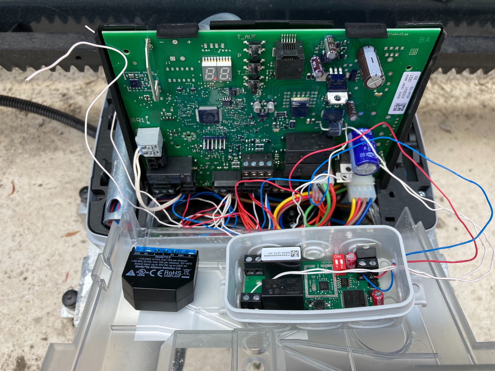

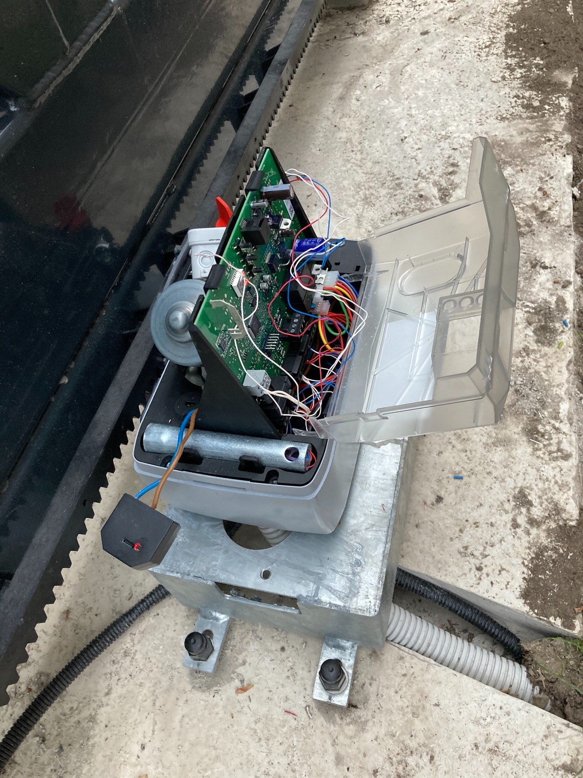

  • Spontan würde ich sagen, dass du eine Shelly 1 brauchst, weil der Shelly 2.5 keine potenzialfreien Kontakte schalten kann.
  • Ich habe mal eine shelly 1 bestellt und werde es am Mittwoch damit ausprobieren.
    Wundere mich aber dass ich die shelly 2 erst gar nicht im Netzwerk finde.
  • Noch eine Anmerkung:
    Anschließen musst du das Teil vermutlich wie in der Bedienungsanleitung Seite 11 unter 3.8.2 (siehe Bild 6.2) als "ext. Taster" und weil der Shelly gerne auch Strom haben will dann noch über die Hilfspannung von 24V auf Klemme 5.
    Aber vorher ruhig nochmal genauer informieren. Is jetzt eher nur geraten ;)
  • Funktioniert, danke! 😊

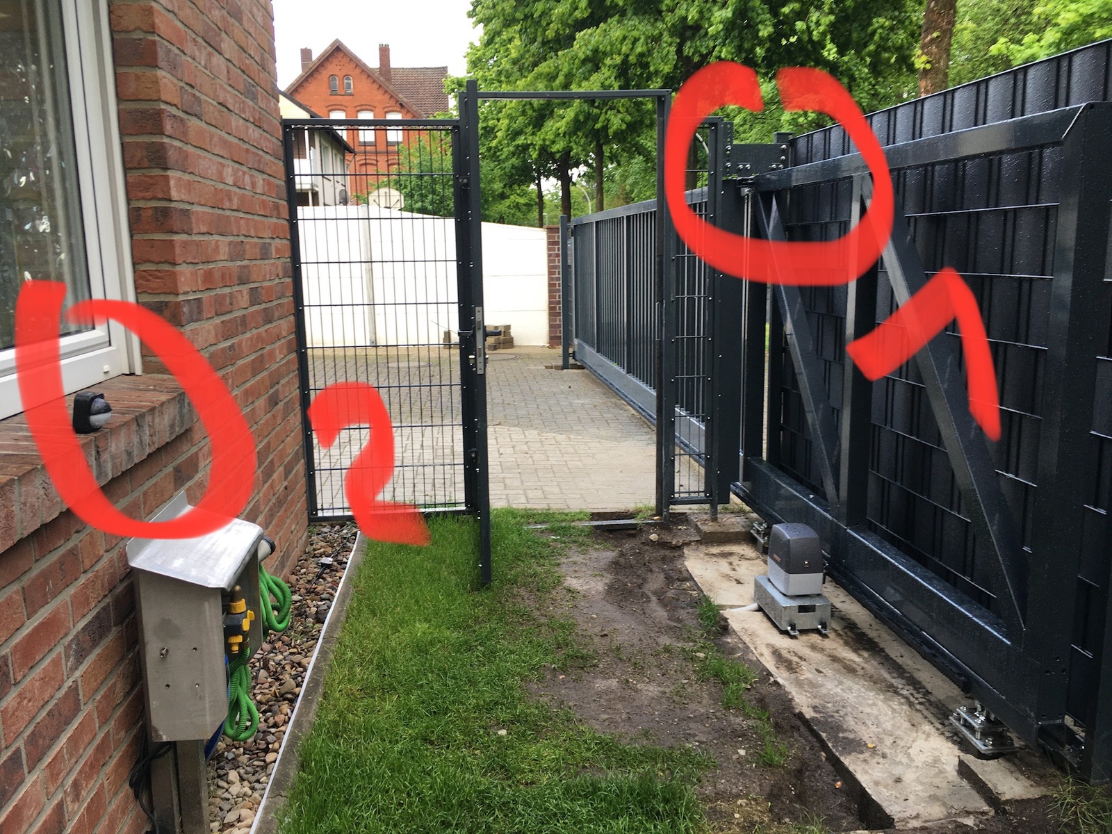

    Auf den Fotos seht ihr bei 1 meinen Aqara Kontakt (Fenster) Sensor und bei 2 den hue Outdoor Sensor.

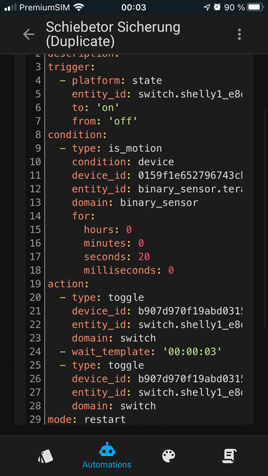

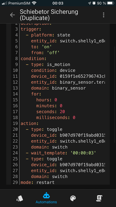

    Mein Ziel ist es eigentlich zu sagen:
    A) Wenn status von 1 geändert wurde von zu auf auf UND
    B) Bewegungsmelder vor 5Sek und die nächsten 20 Sek eine Bewegung wahrnimmt, dann
    C) aktiviere den Shelly
    D) Warte 3 Sekunden
    E) Aktiviere ihn erneut ( damit das Tor direkt wieder zurück fährt)
    Sobald das Tor gestoppt wurde und erneut ausgelöst wird fährt das Tor wieder zurück und der Kontakt 1 ist wieder geschlossen. Daher recht sicher.
    Leider funktioniert meine Home Assistant Abfrage nicht korrekt. Vielleicht habt ihr hier Hilfe? Schreibe meine .yaml ans Ende.
    Gedanken mache ich mir noch, wie ich die gleiche Sicherheit erzeuge, wenn das Tor zu fährt. Hier müsste ich meines Erachtens die gleiche Automation herstellen und einen Kontaktsensor für „Tor geöffnet“ anbringen. Was meint ihr ?
