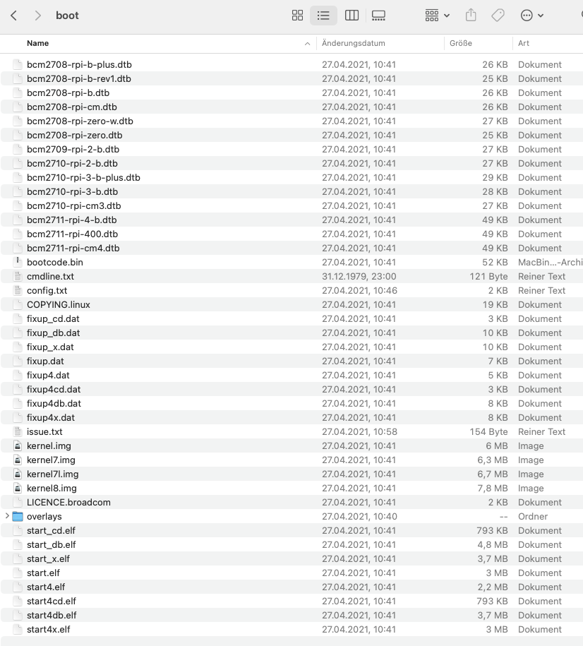

    Das ist der Inhalt der SD-Karte:
  • Doppelt und dreifach geprüft, ob deine Zugangsdaten für das WLAN passen? Laut Homebridge-Installationsanleitung passiert sonst folgendes: "If you enter your WiFi credentials incorrectly the Homebridge WiFi Setup hotspot will reappear allowing you to try again."
    Ansonsten per Netzwerkkabel anschließen, ist sowieso die bessere und stabilere Lösung.
    P.S.: Der Inhalt deiner SD-Karte ist total uninteressant ;)
