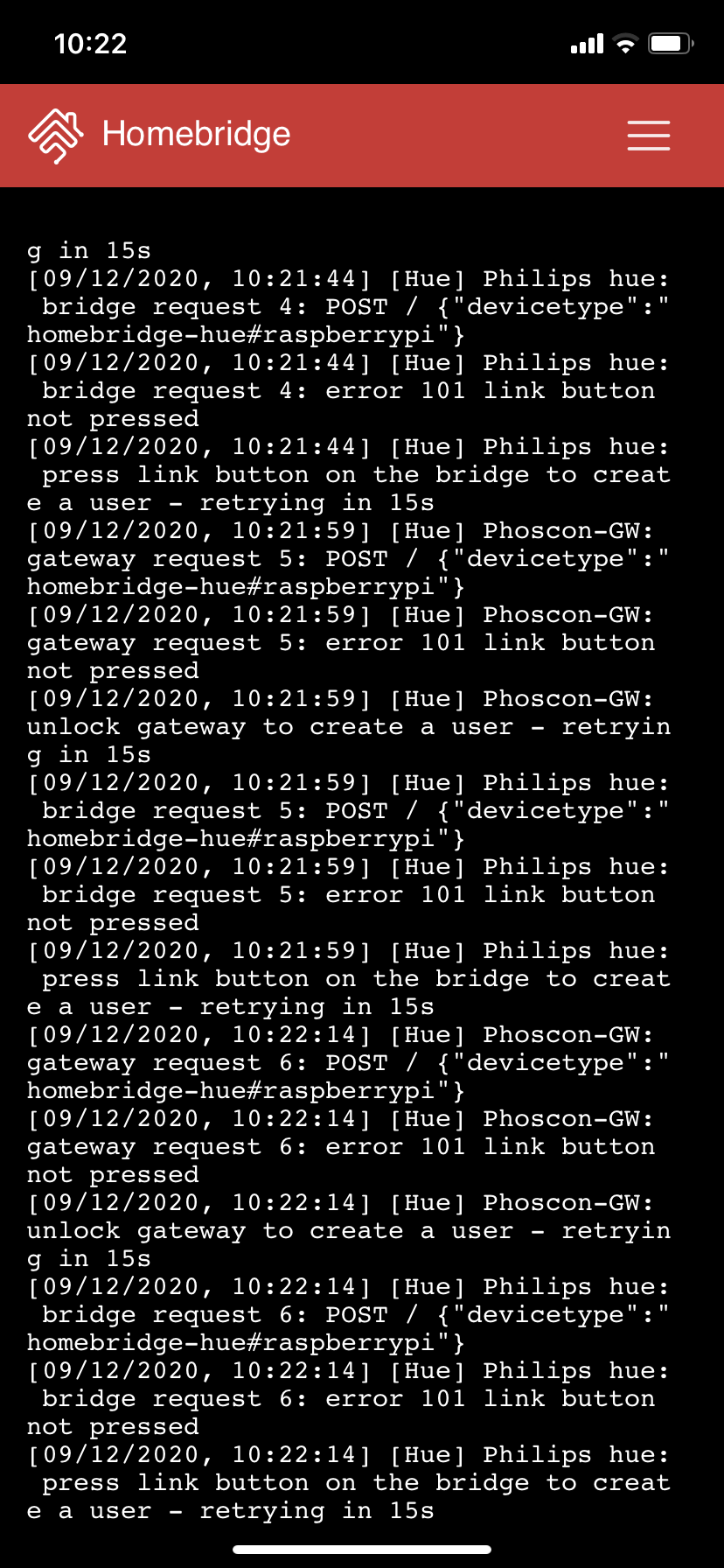

  • Spy ok, also Image noch mal neu auf Raspi, deconz nach Phoscon Anleitung installiert, homebridge nach der Anleitung hier und das homebridge-hue Plugin - allerdings öffnet sich jetzt das Einstellungsfenster und ich will alles richtig machen und nicht noch mal installieren.
    Also hier die Frage: bei Bridge kommt die ip des Pi rein, welcher Port? 8080 also z.b. 192.168.1.90:8080
  • Spy noch eine Frage, brauch ich noch das deconz Plugin? Wie wird denn deconz jetzt noch gekoppelt mit homebridge? Wenn ich das richtig verstanden habe, muss ja in die config.json noch was eingetragen werden?!

  • ich habe nur die ip drin
    Das Hue-Plugin stellt sowohl eine Bridge für Hue als auch für Deconz dar.
    Also brauchst Du nur das Hue Plugin!

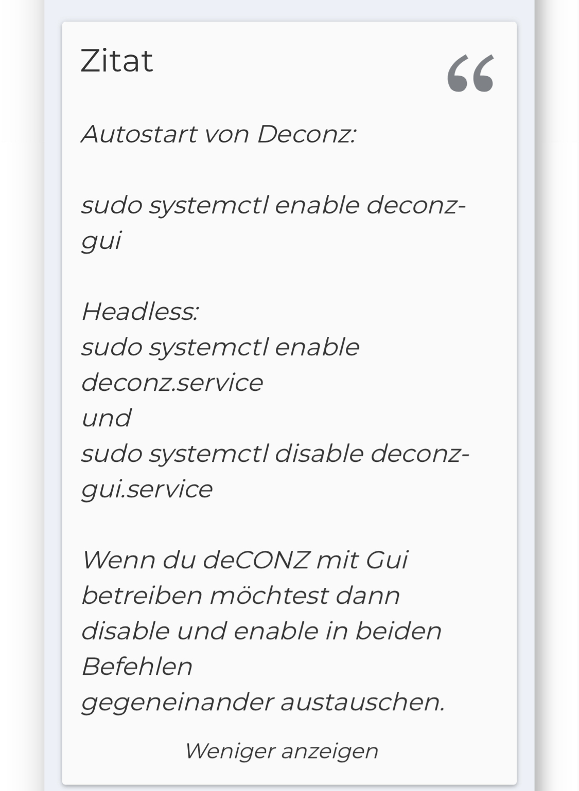

    Eine abschließende Frage: Im Moment starte ich alles manuell, also deconz, dann homebridge und muss jedes Mal noch über Phoscon das Gateway verbinden- kannst du mir bitte noch sagen, was ich für die Automatisierung der Schritte machen kann?!
  • ALso, wenn Du alles nach der Anleitung von hier (Sschuste) gemacht hast sollte die Homebridge automatisch starten.
    Am Ende meiner verlinkten Anleitung steht doch auch wie Deconz automatisch startet.
    sudo systemctl enable deconz-gui
    Damit startest Du das GUI
    und dann wählen
    sudo systemctl enable deconz.service
    und
    sudo systemctl disable deconz-gui.service
    Wenn du deCONZ mit Gui betreiben möchtest dann
    disable und enable in beiden Befehlen
    gegeneinander austauschen.
  • Spy den Part habe ich dann wohl übersprungen, weil zunächst nicht für wichtig erachtet :saint: aber danke für Deine Geduld und den erneuten Hinweis.

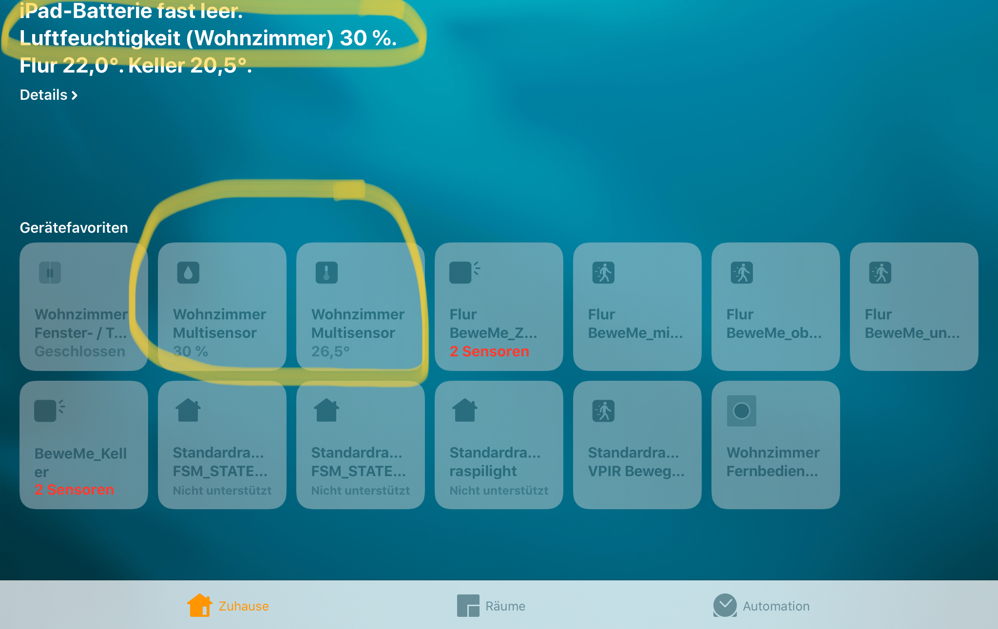

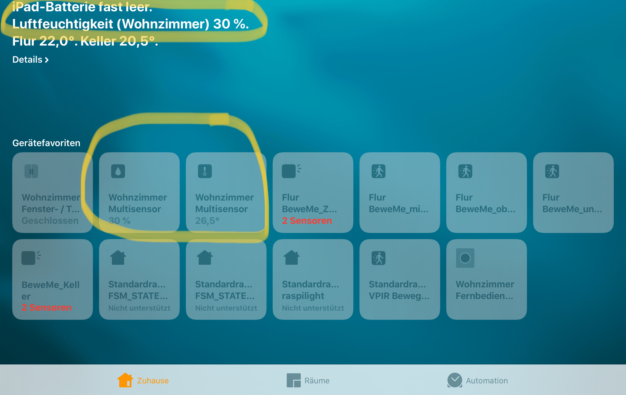

    ich hätte noch ne Frage. Ich habe einen Multisensor von Aqara integriert. Es werden auch beide Werte (Temp, Luftfeuchtigkeit) angezeigt. Allerdings wird im Status nur die Luftfeuchtigkeit angezeigt, nicht die Temperatur, obwohl es bei den Einstellungen aktiviert ist.
