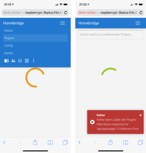

Nur um nochmal ganz sicher zu sein, wir haben den selben Fehler? Plugins Bereich in der Weboberfläche von config-ui-x bleibt leer. Drehender Kreis. Alles andere, funktioniert?
Nachdem ich aus Verzweiflung auch noch ein paar andere Browser erfolglos ausprobiert habe, bin ich dank Deinem Hinweis auch mal aufs iPhone X Safari.
Erstmal habe ich wieder nichts bekommen. Dann eine Fehlermeldung, die ich vorher nicht hatte. Und zu guter Letzt, wurden mir auf einmal nach minutenlangem Ladevorgang meine Plugins angezeigt. Anschließend die die Seite nochmal neu geladen und mir wurde wieder nichts angezeigt. Wie seltsam ist das denn Bitteschön?!?! Immerhin was das einmalige Anzeigen auf dem iOS Safari schonmal was. Aber es blieb auch bei dem einzigen Mal.
Ja das mit dem drehenden Kreis habe ich auch zumindest auf dem Mac mit Safari und Google Chrome.
Die Fehlermeldung aus deinem Screenshot habe ich auch schonmal gesehen. Allerdings nur ganz kurz.
Bei den Kombinationen die ich oben als „funktioniert“ aufgeführt habe, werden die Plugins sofort angezeigt. Also so wie es bisher auch immer der Fall war.

Ja irgendwo scheint es da im Moment ein Problem mit der Zusammenarbeit zws npm und Config ui x zu geben. Ich hab genau das gleiche Verhalten.
Probier mal auf dem iPhone „Desktop Seite anfordern“ dann geht es bei mir meist
