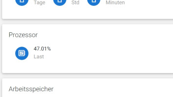

Ist der "Bug" eigentlich bekannt, dass die ui bei der Ramauslastung immer anzeigt, das der ganze Ram quasi in Benutzung ist obwohl er das eigentlich nicht ist?
Homebridge läuft im Docker auf ner Synology falls das noch wichtig ist.
Wieso ist er das nicht? Woher weißt du das?
ist bei mir genau so, auch im Docker auf einer Diskstation
weil man dies sehr gut im Ressourcenmonitor der Synology DS sehen kann
Je nach Art des Containers hat Homebridge keinen Zugriff auf den Host. Deshalb funktioniert auch das Synology Plugin in diesen Fällen nicht.
