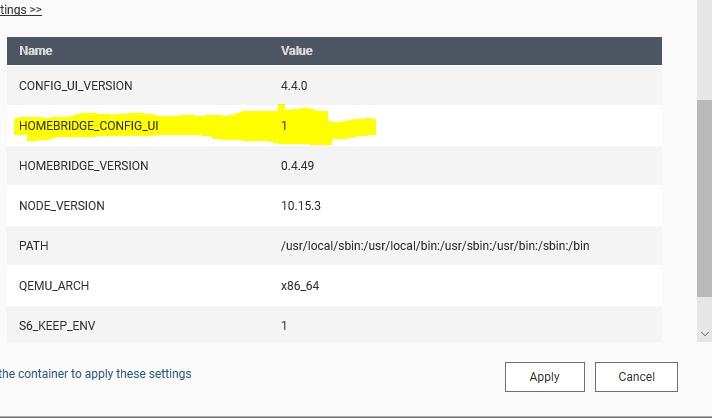

  • Konnte mein Problem lösen. War nur ein Fehler bei den Startparametern des Docker Containers.
    Nun kann habe ich auch Zugriff auf die Homebridge Weboberfläche.
    Ich poste mal die richtige Konfiguration, falls nochmal wer vor dem selben Problem steht. :)
    Laufen tut das ganze auf einem Qnap Nas mit Docker.
