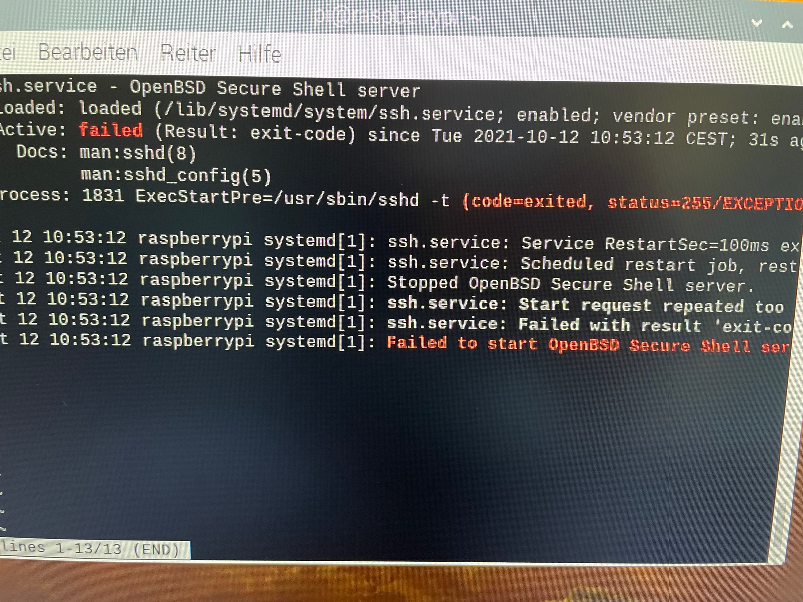

    Ich wollte mich via ssh am pi anmelden und folgende Meldung kommt:"
    ssh: connect to host 192.168.178.40 port 22: Connection refused".
    Wenn ich den Pi an den Monitor schließe, dann erscheint der Desktop ganz normal. Hab ihr eine Idee, an was da liegen könnte? Ich hab ja nur die json config verändert.

  • ssh: connect to host 192.168.178.40 port 22: Connection refused".
    Das bedeutet, das auf einem Computer mit der IP-Adresse 192.168.178.40 kein SSH-Server (sshd) läuft, der normalerweise den Login-Request beantworten würde. Entweder wurde der sshd nicht gestartet, oder er wurde gestoppt, oder die IP-Adresse ist nicht die richtige.
    Das Ändern der config.json hat in keinem Fall einen Einfluss auf den sshd. Versuche ein sudo systemctl restart sshd auf dem Computer mit der IP-Adresse 192.168.178.40.
  • Das Ändern der config.json hat in keinem Fall einen Einfluss auf den sshd. Versuche ein sudo systemctl restart sshd auf dem Computer mit der IP-Adresse 192.168.178.40.
    Wie genau meinst du das? Am Mac, von dem ich normalerweise zugreife, komme ich ja nicht drauf. Soll ich mal am Pi das eingeben? Welches "Programm" zur Eingabe nutze ich dafür?
    Vielen Dank für deine Mühe :-)
  • Soll ich mal am Pi das eingeben?
    Ja. Ich nehme jetzt einfach mal an, das der Computer mit der IP-Adresse 192.168.178.40 dein Raspi ist. Der Befehl startet den sshd.

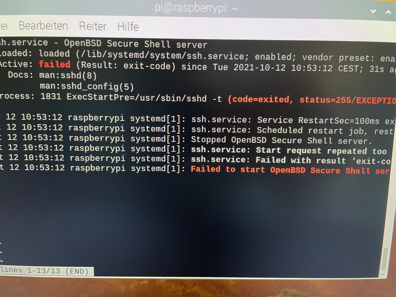

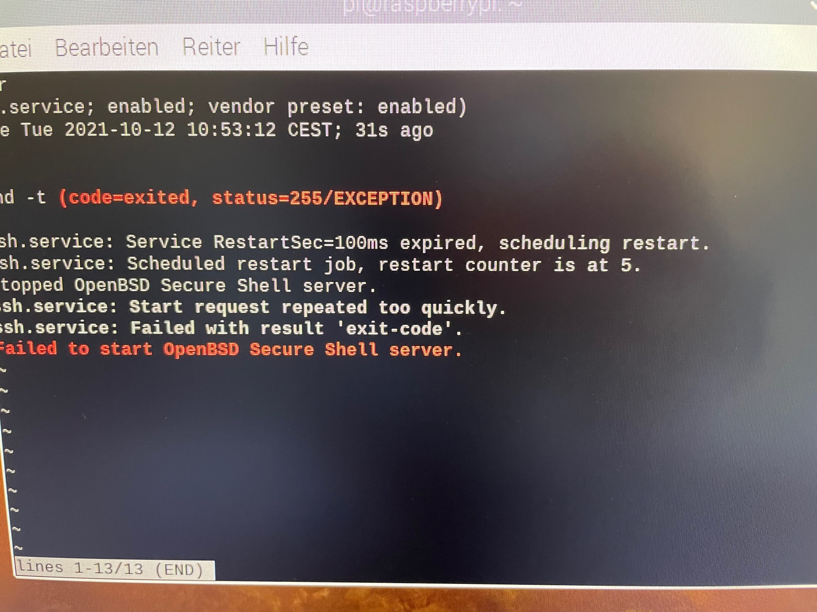

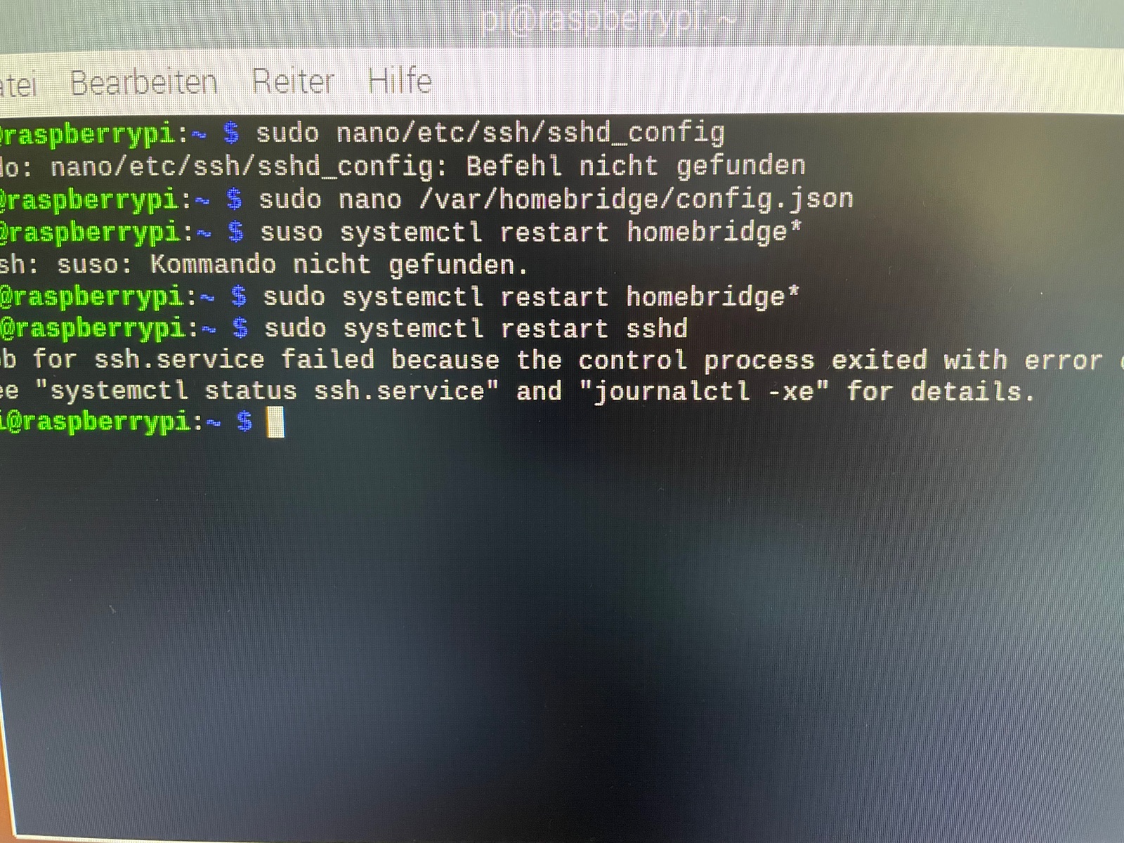

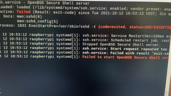

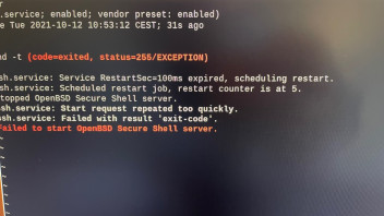

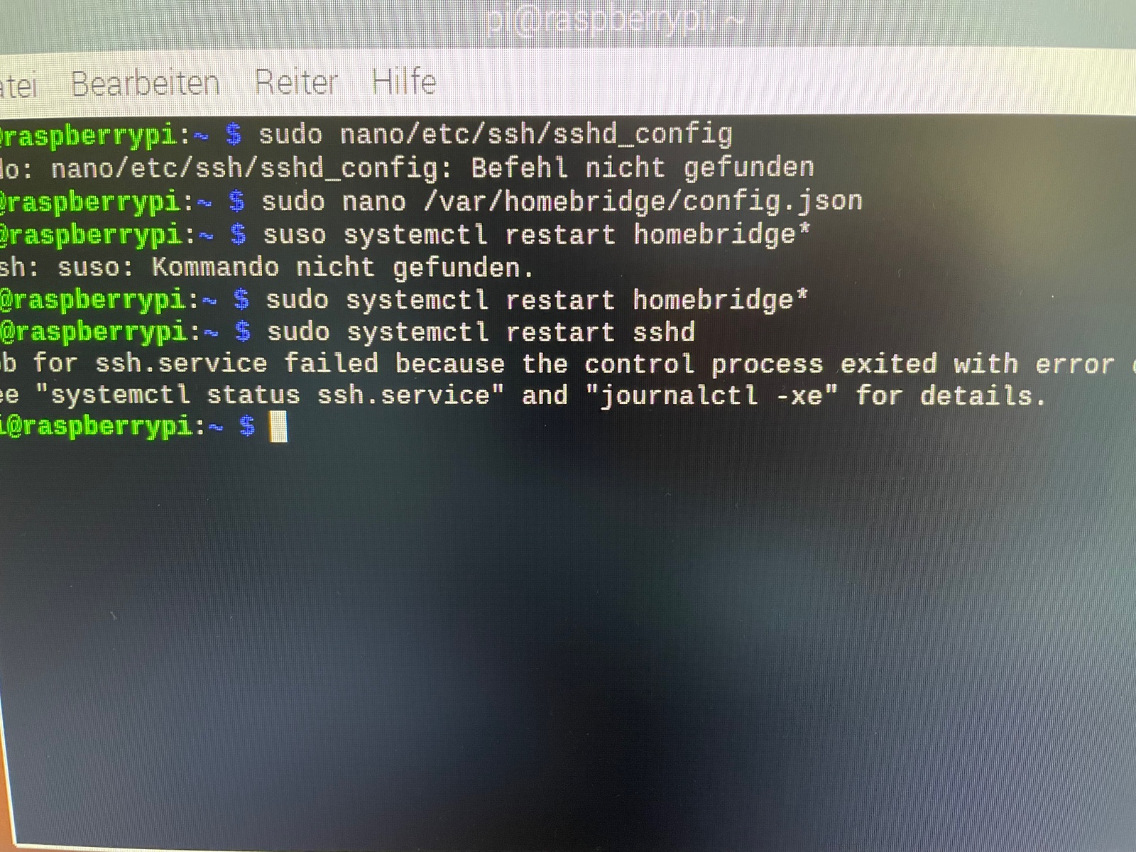

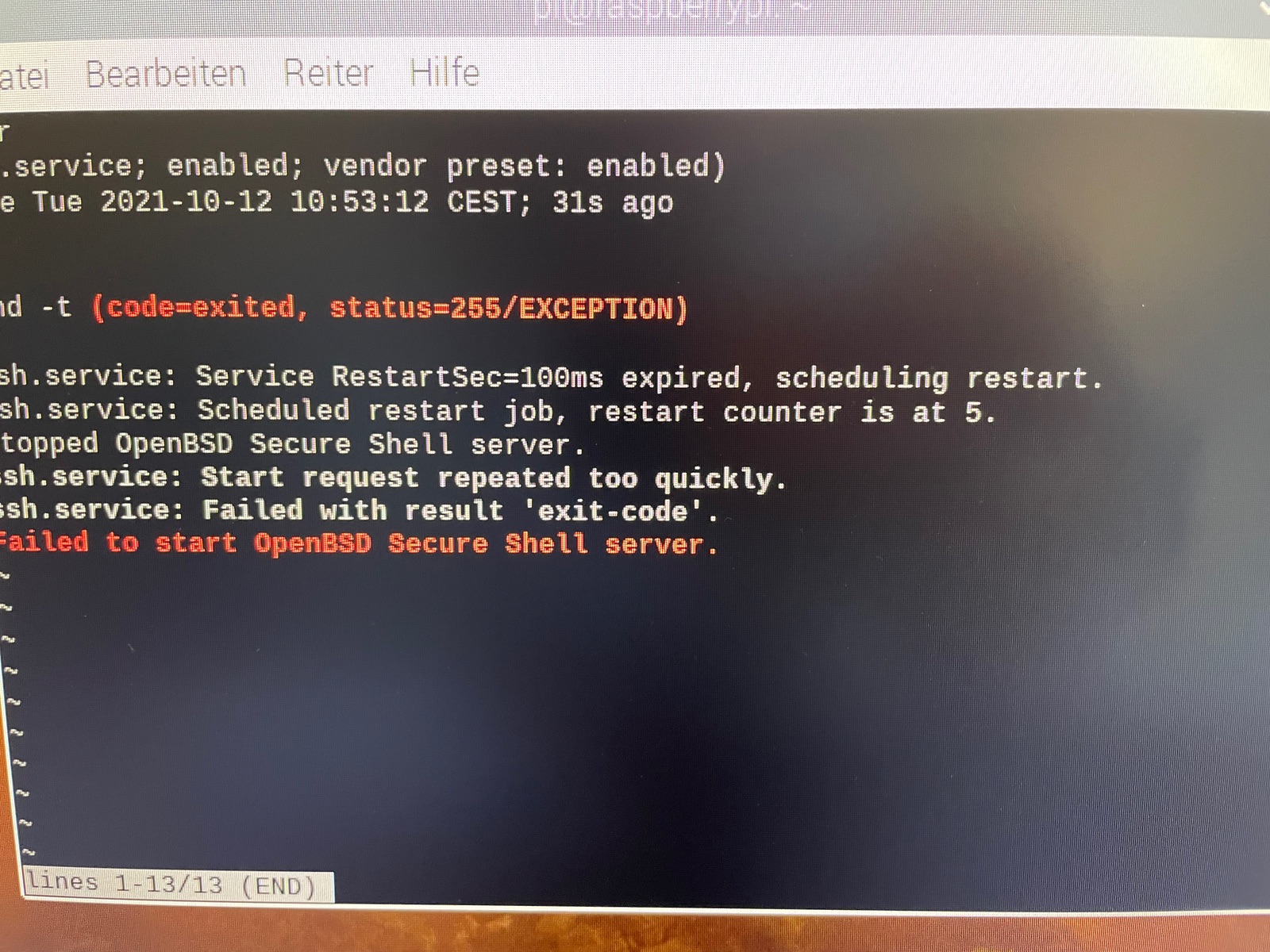

  • Hallo sschuste,
    vielen Dank nochmal für deine Hilfe. Leider führte sie nicht zum Erfolg. Ich würde dir den Fehler gerne rauskopieren aber ich arbeite nur mit Tastatur, meine alte Maus ist nicht auffindbar 😂
    Ich hab daher mal Bilder der Fehlercodes gemacht. Hast du noch eine Idee?
