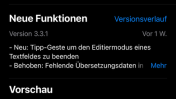

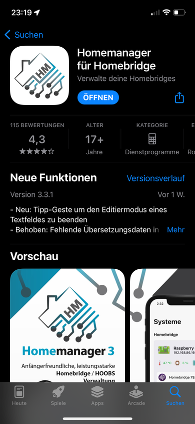

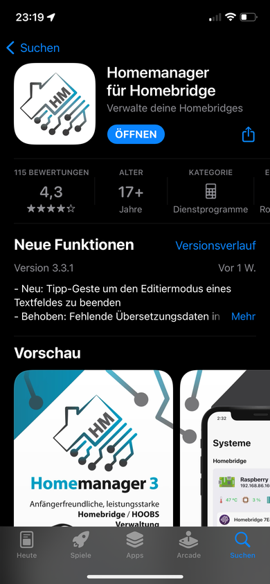

    Ich habe wohl meine Homebridge zerschossen. Wahrscheinlich weil ich in der Homebridge App auf dem iPhone Auto Repair versucht habe.
    Eigentlich hatte ich die Homebridge schon längst von Hand neu aufgesetzt, weil das über die App nicht richtig funktionierte. Ich hätte die App danach einfach löschen sollen...

  • Wahrscheinlich weil ich in der Homebridge App auf dem iPhone Auto Repair versucht habe.
    Um präziser zu sein: weil du in der Homebridge-App irgendwas getan hast. Dieses Stück Software hat schon eine Menge Leid über die Welt gebracht und ist wahrscheinlich auch für den Klimawandel verantwortlich, denn überall, wo die Homebridge-App verwendet wird, gibt es heiße Köpfe.
    Die App macht irgendwas (von dem man nicht weiß, was es ist) irgendwo auf dem Raspi (wovon man nicht weiß, wo auf dem Raspi) und erzeugt eine Homebridge-Konfiguration (von der man nicht weiß, was drin steht und wo sie sich befindet). Sie verbreitet sozusagen maximale Dunkelheit. Sie ist, direkt nach dem Vorschlaghammer, die zweitschnellste Möglichkeit, ein Homebridge-Setup zu ruinieren.
