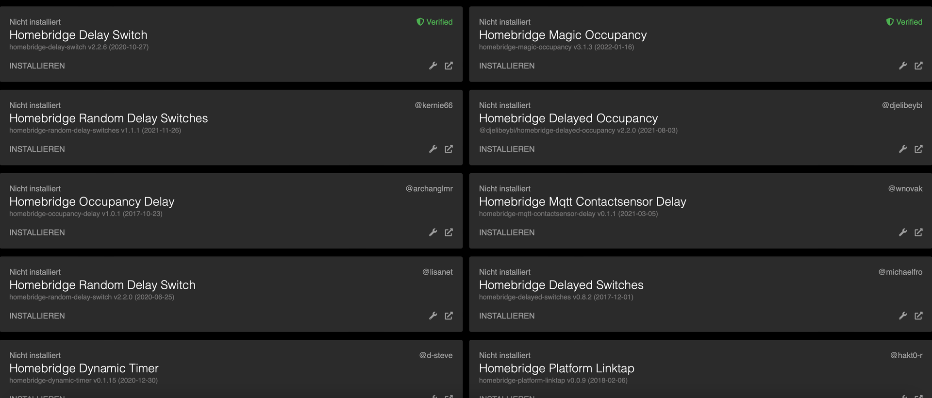

  • Und da kommt auch schon die erste Frage: Ist es das Plugin oben links (s. Screenshot)?
    Das ist das, was ich hier in großem Umfang verwende, ja.

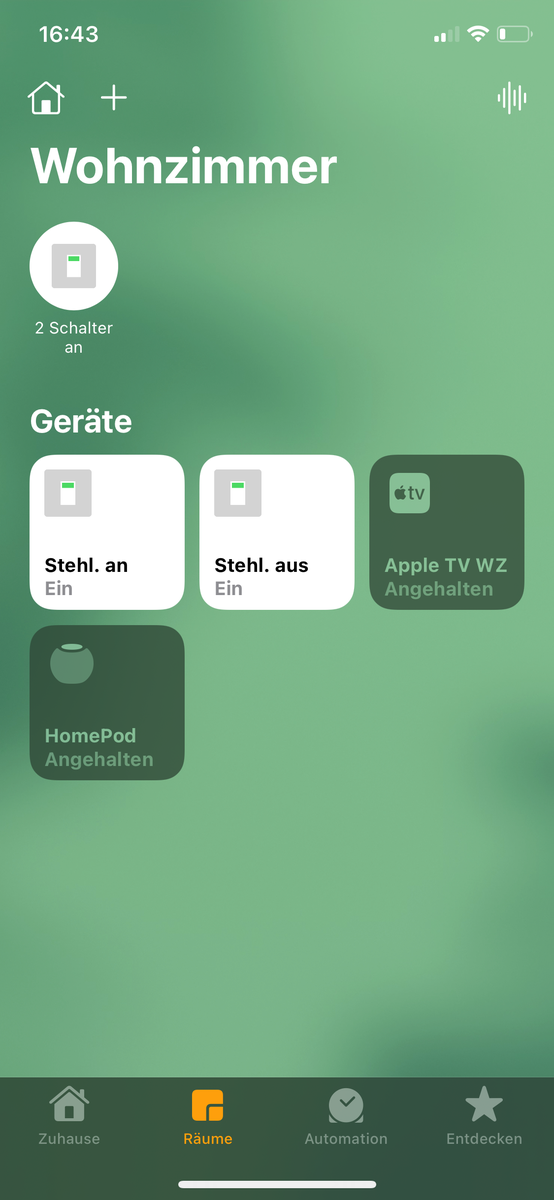

  • Wieso baust du dir mit den switches keine Automation
    Wenn „Stehlampe Ein“ = Ein
    Dann “Stehlampe Aus = Aus
    Und halt dann auch andersherum.
  • Das ist genial. Nur wenn jemand an der Harmony eine Schaltung der Stehleuchte vornimmt, bekommt HomeKit das nicht mit und der Status ist falsch. Da müssten dann irgendwie noch die entsprechenden Tasten der Harmony berücksichtigt werden..

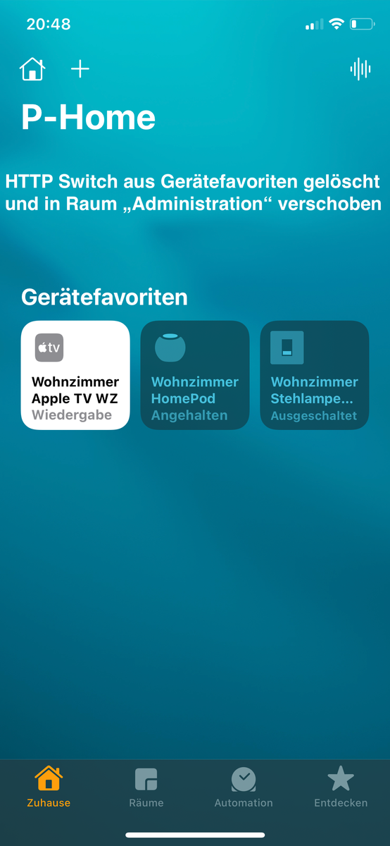

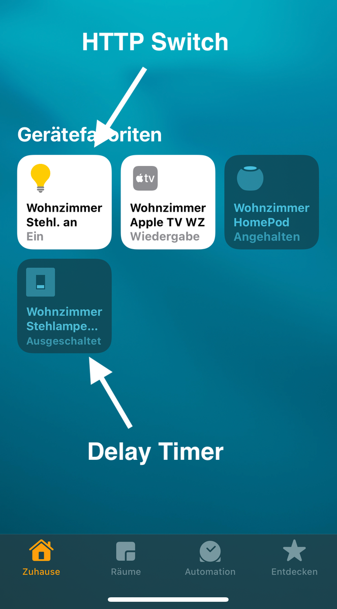

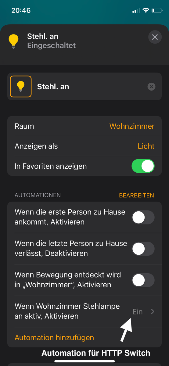

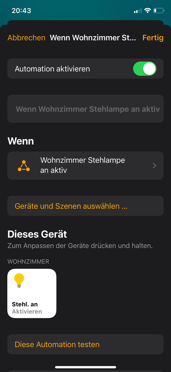

    Ich habe mich mal probiert und versucht, meine Ergebnisse in Fotos und einem Video zu dokumentieren. Meintest Du das so, wie ich das umgesetzt habe?
    Wenn ich den Delay Timer anklicke, geht der Schalter in der Kachel kurz hoch und unten in der Kachel steht "Eingeschaltet". Eine Sekunde später geht der Schalter in der Kachel wieder herunter und es erscheint unten in der Kachel „Ausgeschaltet“. Oben im Status erscheint kurz „Eingeschaltet“ und im Anschluss „Bewegung in Wohnzimmer“. Anschließend sieht der Delay Timer aus als wäre er nie gedrückt worden. Richtig so?
  • Wenn ich den Delay Timer anklicke, geht der Schalter in der Kachel kurz hoch und unten in der Kachel steht "Eingeschaltet". Eine Sekunde später geht der Schalter in der Kachel wieder herunter und es erscheint unten in der Kachel „Ausgeschaltet“. Oben im Status erscheint kurz „Eingeschaltet“ und im Anschluss „Bewegung in Wohnzimmer“. Anschließend sieht der Delay Timer aus als wäre er nie gedrückt worden. Richtig so?
    Alles richtig. Jetzt noch eine Automation „wenn Delay Switch an; HTTP Switch an“ und fertig. Den Bewegungsmelder kannst du in den Settings des Plugins übrigens deaktivieren, wenn du den nicht haben willst.
    PS: noch mal die Screenshots angeschaut. Sieht doch eigentlich gut aus. Geht’s denn jetzt?
