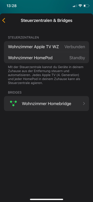

    Der HomePod wird automatisch als Steuerzentrale eingerichtet, wenn Du ihn ins Heimnetz hängst. In der Home-App siehst Du unter dem Häuschensymbol -> "Einstellungen des Zuhauses" -> "Steuerzentrealen & Bridges" welches Gerät gerade als Steuerzentrale verbunden oder nachrangig im Standby ist. Homekit bestimmt das autokratisch und läßt leider keine Priorisierung durch den Nutzer zu.
  • Demnach wäre es bei mir das AppleTV.
    Gut.
    Und das ist schlecht
    Warum?
    da der keine Siri-Erkennung hat.
    Die Steuerzentrale steuert ganz ohne Siri. Sprachkommandos nimmt Homekit von allen Devices entgegen, die siriös sind.
    Richtig?
    Wenn ich mir meine Steuerzentrale aussuchen dürfte, wäre sie mein ATV, da das am Netzwerkkabel hängt. So ist es halt Glückssache.
    Meinst du das ist das Problem?
    No Sir, I don't think so.
