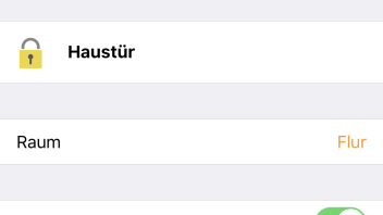

Du bekommst den nello one als "normales" Türschloss in HomeKit angezeigt.
Und es verhält sich auch so. Schlösser können immer nur entsperrt werden, wenn das iPhone ebenfalls entsperrt ist.
Du musst die Nello App dann nicht nutzen. Nur zur ersten Einrichtung.

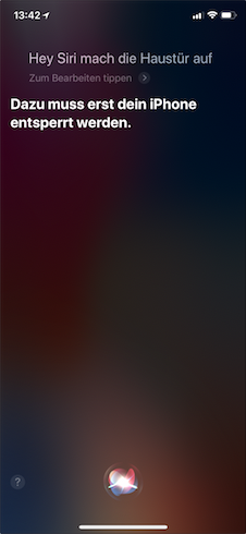

wenn ich z.B. mein 7`ner iPhone `Aufwecke` ohne das iPhone zu Entsperren und im ControlCenter Nello (das Schloss) öffne muss ich trotzdem erst das iPhone entsperren, sonst kann ich den Öffner nicht betätigen!
Naja, Sicherheit geht vor.
Dank TouchID (in meinen Fall) oder FaceID sollte das ja kein Problem sein.

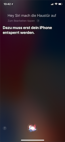

Fräulein SIRI wird sich dann wohl auch weigern die Türe zu öffnen!?

Fräulein SIRI wird sich dann wohl auch weigern die Türe zu öffnen!?So ist es.

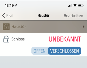

hat von euch noch jemand das Problem, das das Nello "Schloss" in Homekit den Status unbekannt hat.
Bei mir ist das seit Freitag der Fall. An der Config.json habe ich nichts verändert. Vorher lief es seit Ende August problemlos.

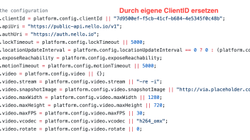

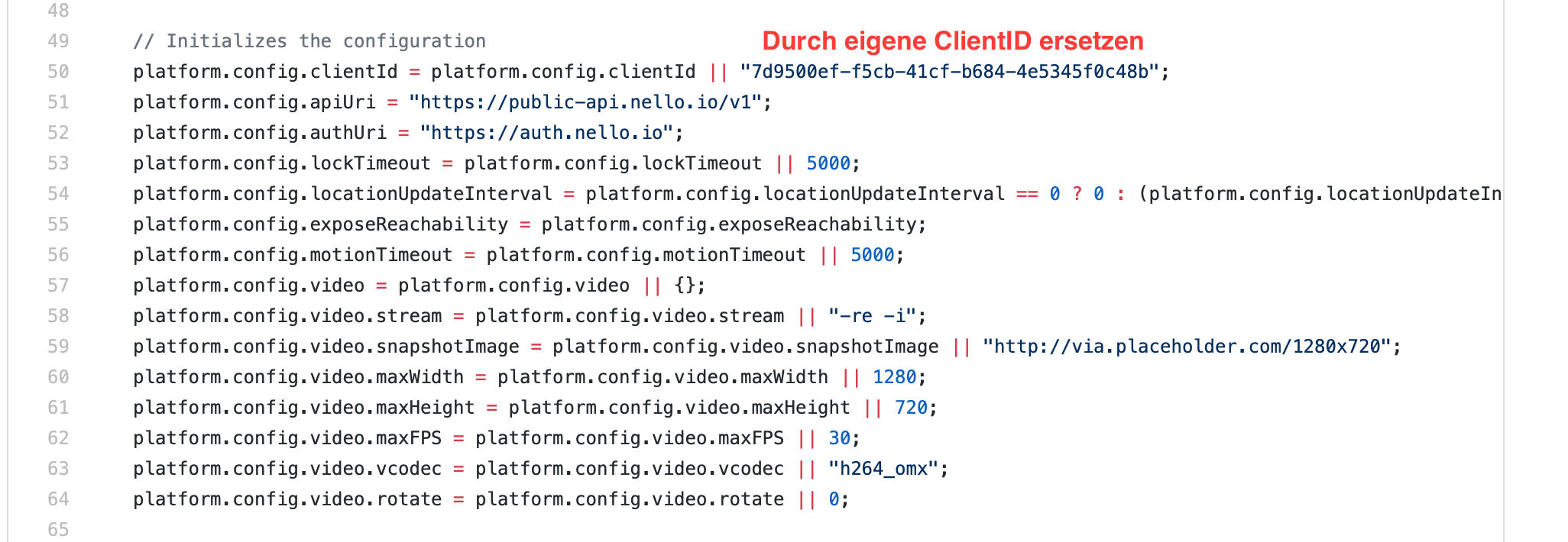

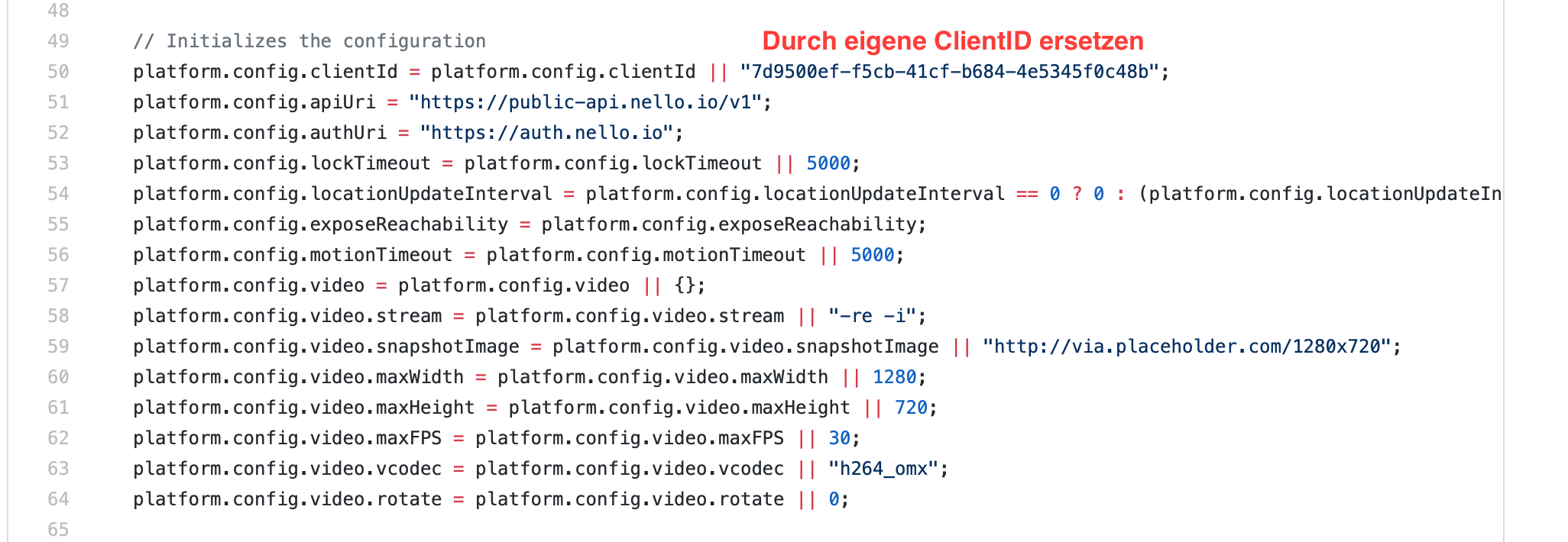

Mittlerweile hat sich herausgestellt, dass in der index.js die ursprüngliche allgemeine clientID übermittelt wird, die natürlich nicht mit der mittlerweile von jedem selbst angelegten id in der config übereinstimmt.
Das ändern der ClientID in der Index.js hat bei einem Nutzer und bei mir den Fehler behoben.
Ich habe die Datei die ClientID in der config.js entsprechend durch meine ersetzt und nach einem neustart der Hombridge hat das "Nello-Lock" wieder einen bekannten Status in HomeKit.
Befehl zum bearbeiten der Datei (zumindest bei mir liegt die Datei dort):
Anbei noch ein Screenshot, wo die ClientID geändert werden muss.

Steht wieder auf „Unbekannt“???
Ist es bei euch auch so?
