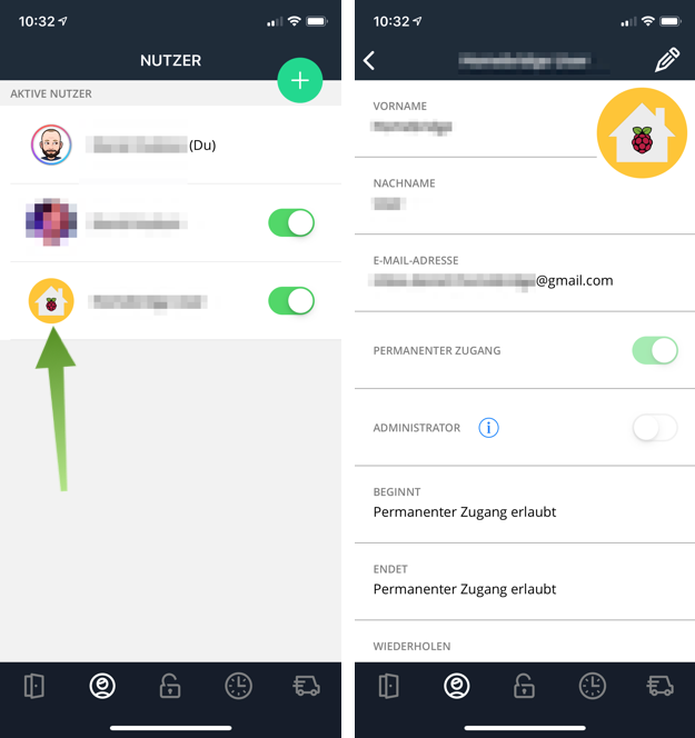

    Das mit dem "Unbekannt" könnte mit einer anderen Userkennung in der homebridge Config zusammenhängen, als die Kennung welche du in der nello app verwendest. Wenn du den User aus der nello app verwendest um die die ClientId zu erzeugen, passt diese natürlich nicht zu dem user in der config.
  • Falls noch jemand ein paar Stolpersteine hat, hier 3-Schritte die vielleicht noch eine Hilfe sind.
    1) Separaten User in der nello App anlegen

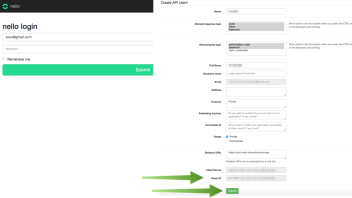

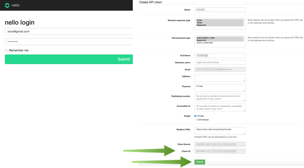

    2) Create API Client https://auth.nello.io/admin/
    3) config.json

  • Lenki2001 und DJay,
    vielen Dank für die Tipps. Habe tatsächlich einen anderen Username beim generieren der ID genommen.
    Werde ich heute Abend gleich mal in der HB config ändern und testen :)

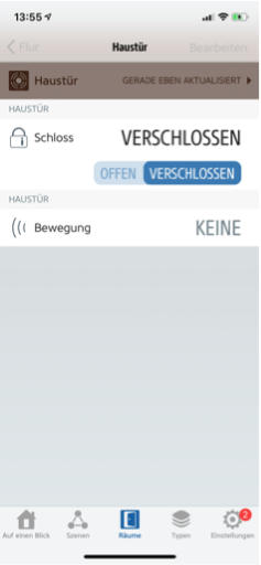

    Ich bekomme zum nello Plugin auch die "Haustür" als Bewegungsmelder angezeigt was super ist.
    Ich verstehe es so, dass wenn jemand klingelt an der Haustür, der Sensor damit ausgelöst und Bewegung erkannt wird.
    Irgendwie passiert da bei mir aber nichts. Alles andere funktioniert einwandfrei.
    Was übersehe ich? :/

  • Klappt bei mir.
    Ich habe das so konfiguriert, dass ein Klingeln an der Haustür das Danalock aufschließt.
