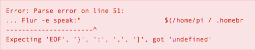

Und ich hab hier ein Problem... Da stimmt mit dem Zeichen was nicht in der config.json
Wie bekomm ich das mit dem sh script hin? Die " " zerschießen da was. ![]()
"accessory": "Script2",
"name": "Ansage Guten Morgen",
"on": "/home/pi/.homebridge/alexa_remote_control.sh -d Flur -e speak:"$(/home/pi/.homebridge/random_message_morning.sh)",
"off": "/home/pi/.homebridge/off.sh",
"fileState": "/home/pi/.homebridge/alexa_remote_control_Morgen.flag"
Irgendwas ab "on": "/home... Zeile 4 im Code oben.
Ja, die Anführungszeichen. Ich wusste schon, dass das in die Hose gehen würde. Aber Hauptsache, erst mal eine "Lösung" rausposten ![]()
Ich habe mein Skript nun verbessert, siehe Post #35 (erste und letzte Zeile). Das Skript ersetzt nun in dem Satz, der an Alexa gesendet wird, alle Leerzeichen durch einen Unterstrich. Aus Guten Morgen Hase wird nun Guten_Morgen_Hase. So entsteht ein einziges Wort, das an Alexa gesendet wird (vorher waren es drei, und das kann alexa_remote_control.sh nicht leiden und daher habe ich die vorher in Anführungszeichen setzen müssen).
Dein Aufruf funktioniert nun so:
/home/pi/.homebridge/alexa_remote_control.sh -d Flur -e speak:$(/home/pi/.homebridge/random_message_morning.sh)
Also ohne Anführungszeichen hinter dem speak. Das sollte jetzt fehlerfrei in Homebridge laufen.
