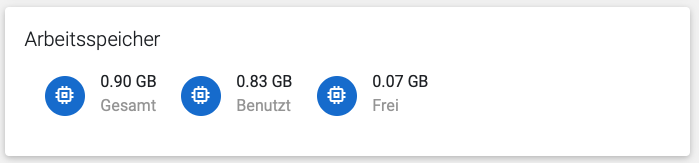

Wenn du tief in dich gehst, wirst du bemerken, dass du den Arbeitsspeicher ja nicht gekauft hast, damit er unbenutzt vor sich hingammelt, oder? Arbeitsspeicher ist dazu da, dass er benutzt wird, ansonsten kann man auch ein Stück davon absägen und in die Tonne werfen.
Die Frage ist nur: wofür wird der Arbeitsspeicher benutzt? Der Befehl free im Terminal kann einem Auskunft geben:
free -m

Mir ist aber eben aufgefallen, nachdem ich Netatmo, Homematic, weather plus und die UI installiert habe, dass der Arbeitsspeicher nahezu gesamt belegt ist.
Ist das normal und es ist mir nur nie aufgefallen, oder macht einer jemand "Mist"? ![]()
