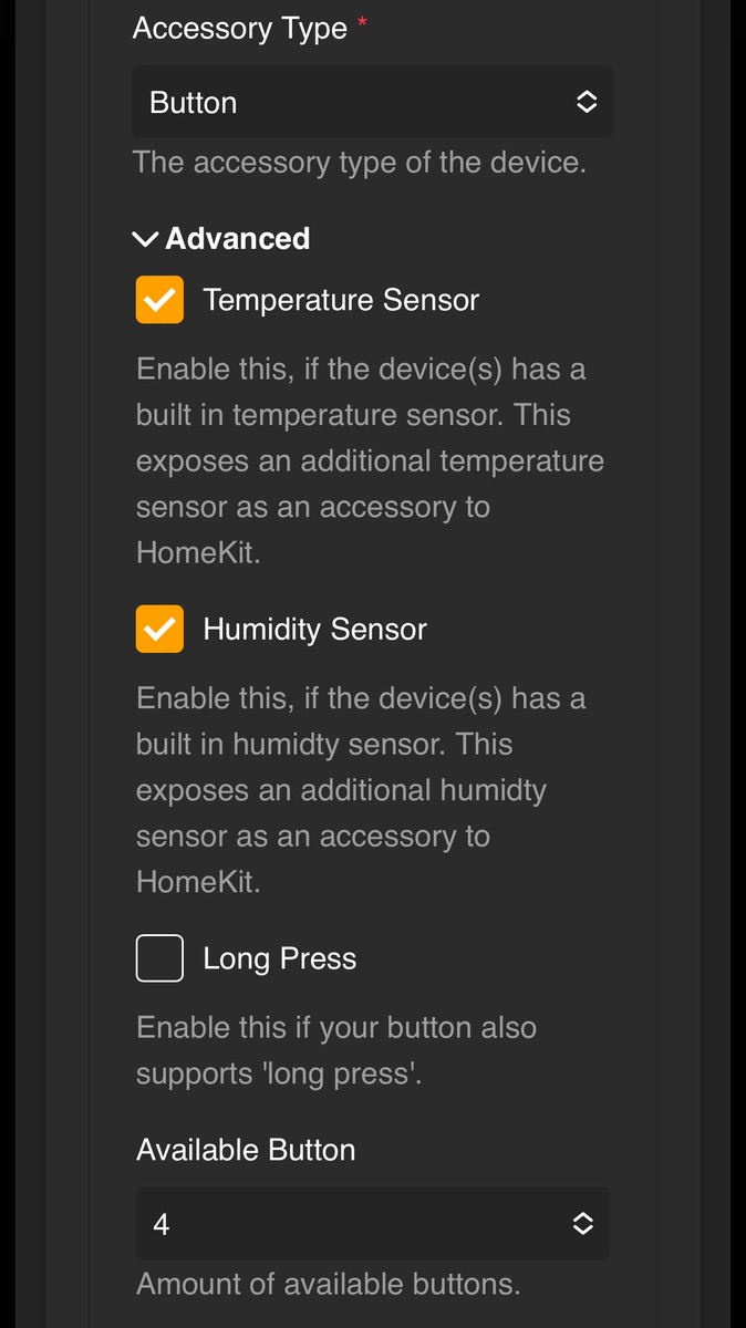

    Hey Julian,
    ich gehe davon aus, du nutzt das Plugin „homebridge-fritz-platform“
    oder wie hast du den DECT 440 konfiguriert?
    Dort in den Plugin Einstellungen unter SmartHome die AIN (Findest du in der FRITZ!Box Oberfläche unter SmartHome) eintragen.
    Accessory Type -> Button
    Bei Advanced kannst du nun die Häkchen bei Temperatur Sensor und Luftfeuchtigkeit Sensor setzen.
    Dann sieht es in Home so aus:
