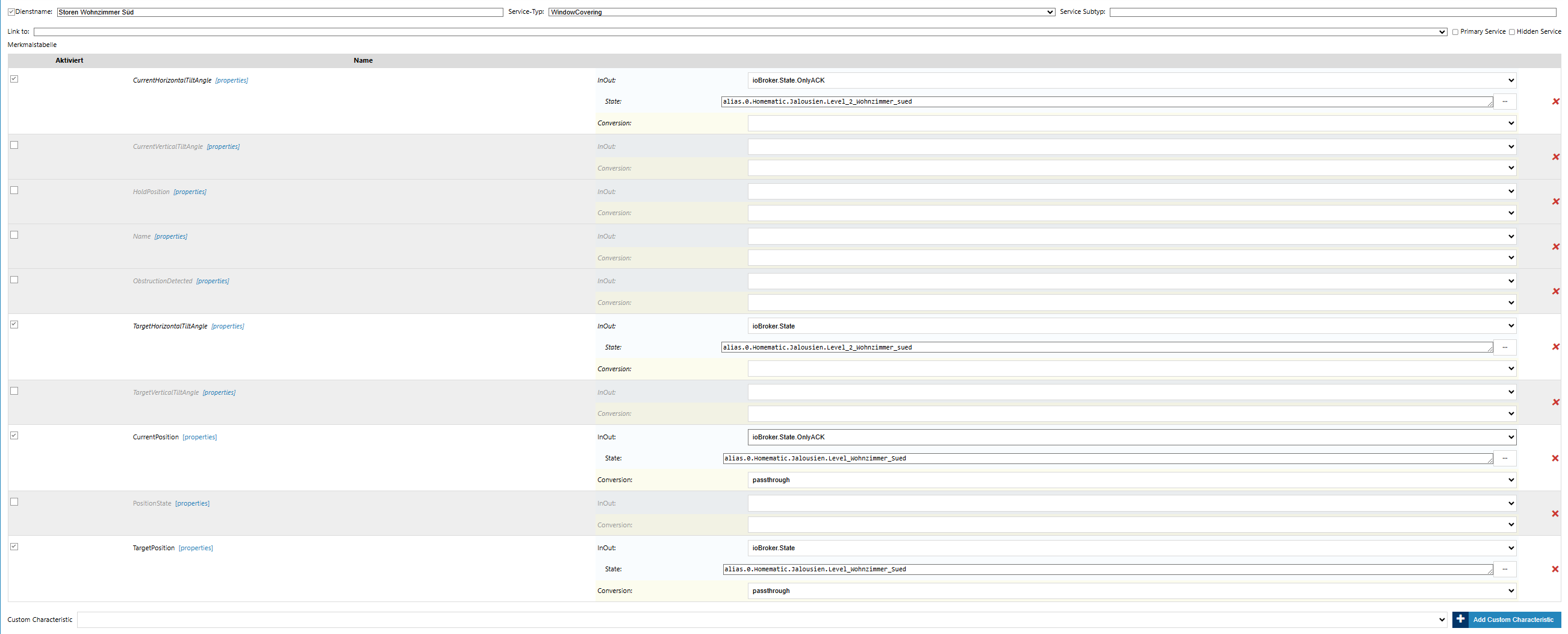

    Den Eintrag im Yahka-Adapter wurde nun folgendermassen ergänzt:

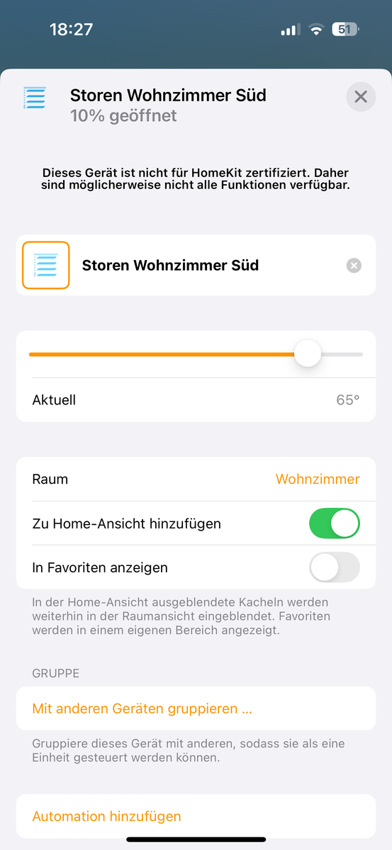

    Level ist bei Homematic IP Wired die Behanghöhe. Level 2 die Lamellenposition.
    Im Apple Home kann ich die Lamellenposition über den Schieberegler auch einstellen und wird so auch ausgeführt...
    ...aber ich finde den Begriff nicht, damit Siri die Lamellenposition statt die Behanghöhe einstellt.
    Gemäss nachfolgendem Thread müsste wohl so etwas in der Art funktionieren:
    Fahre auf 20% und kippe auf -25°
    Bei mir wird damit jedoch, wie bereits erwähnt, nur die Behanghöhe auf den befohlenen Wert verändert.
    Kennt ihr noch einen Tipp für mich?

    Im Yahka-Adapter sieht es wie nachfolgend aus:
    Testweise habe ich die Group-Bezeichnung von "Beleuchtung" auf "Licht" geändert:
    Leider dasselbe Ergebnis.
