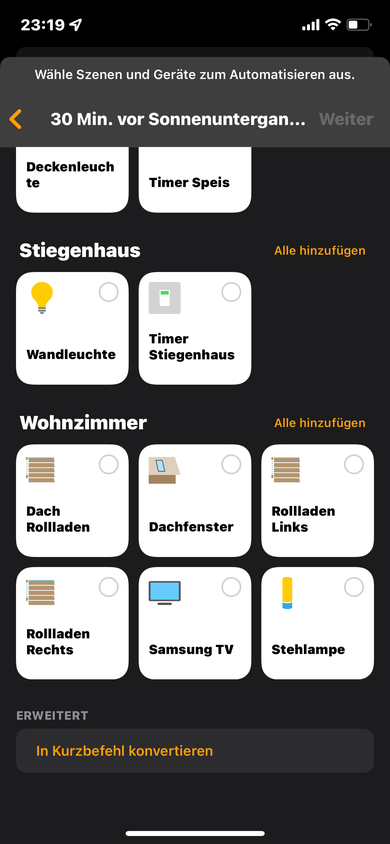

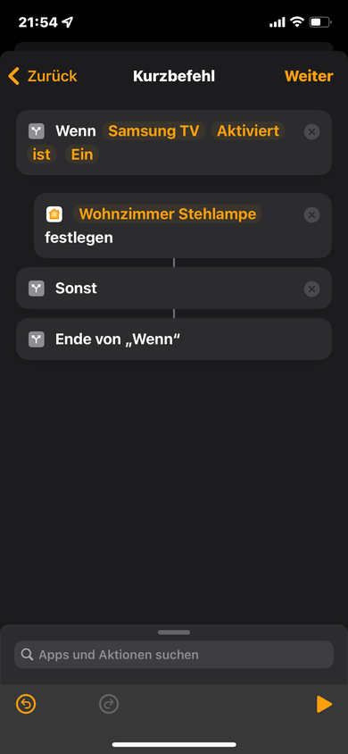

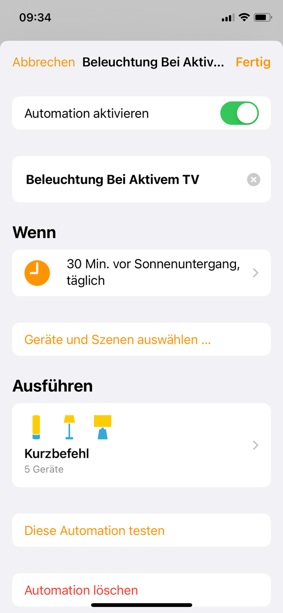

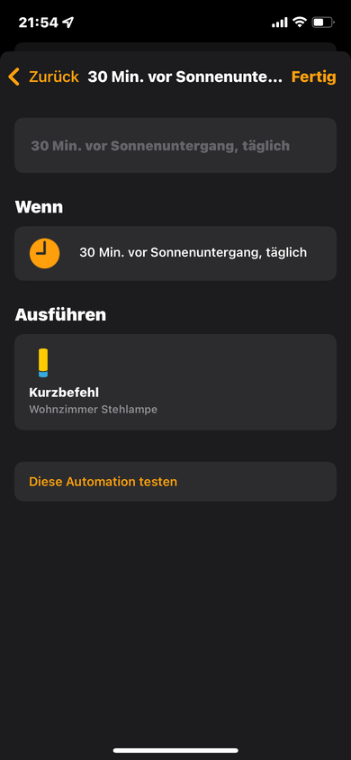

  • Ich hab mal versucht deine Automation nachzubauen.
    Zu einer bestimmten Uhrzeit als auslöser, dann in Kurzbefehle konvertieren, wenn TV ist ein dann schalte Nanoleaf ein.
    Habs nicht getestet, aber so würd Ich es versuchen.
    Bei mir geht das ganze nach dem Wetter (Sonne,Regen usw, Rollläden) und das klappt wunderbar.

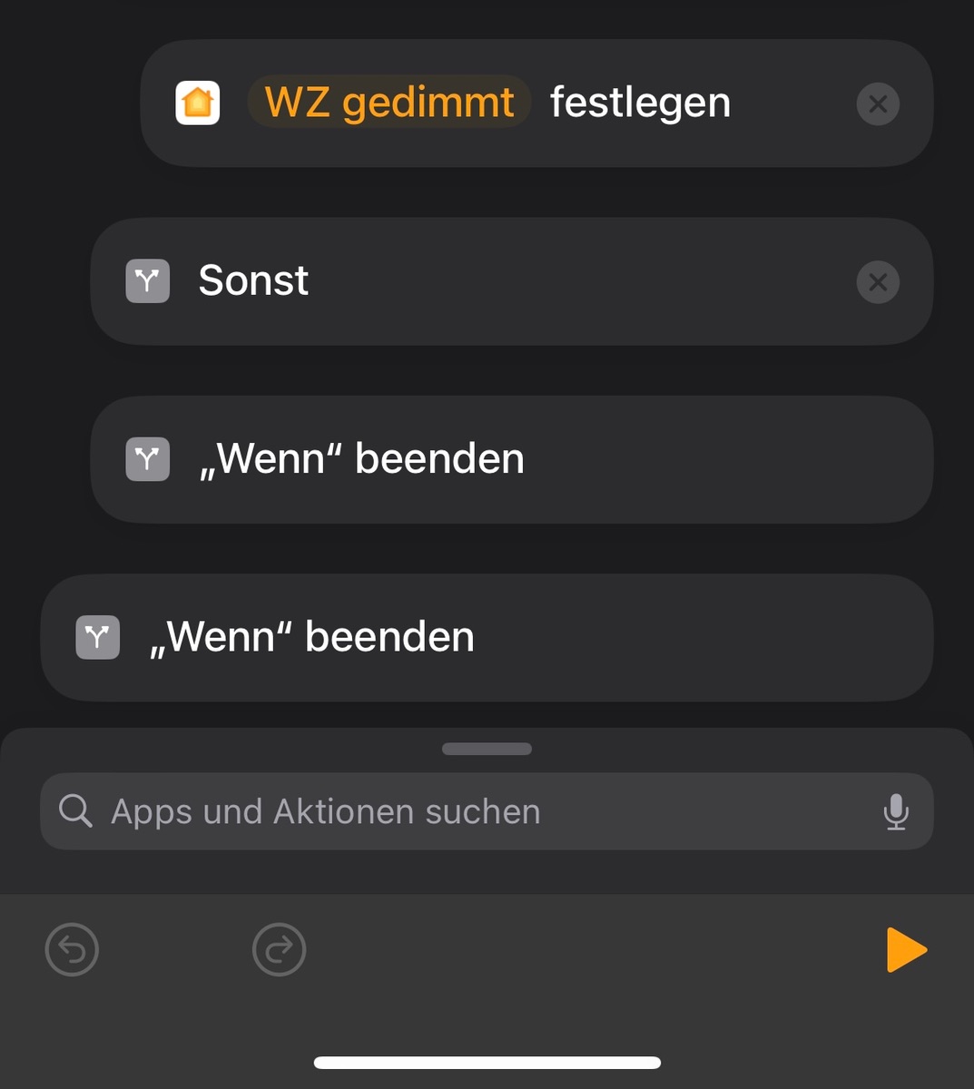

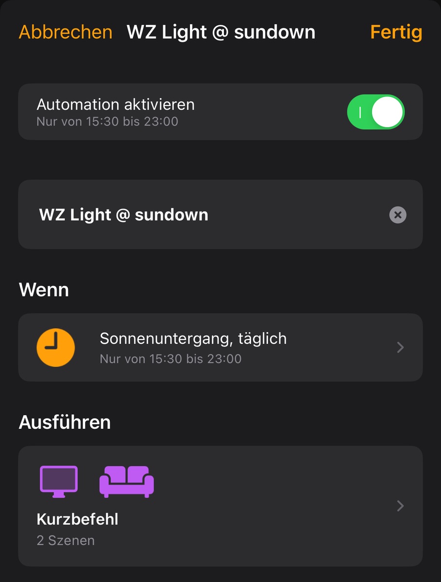

  • Das funktioniert mit der Home App irgendwie nicht. Klappt nur, wenn man den TV in diesem Zeitabschnitt einschaltet…
    Bei mir schon. Täglich zum Sonnenaufgang wird geprüft ob der TV an ist, falls ja, dann TV Beleuchtung an.
    Umgesetzt in der Home App genau so wie von Marcel_84 beschrieben.

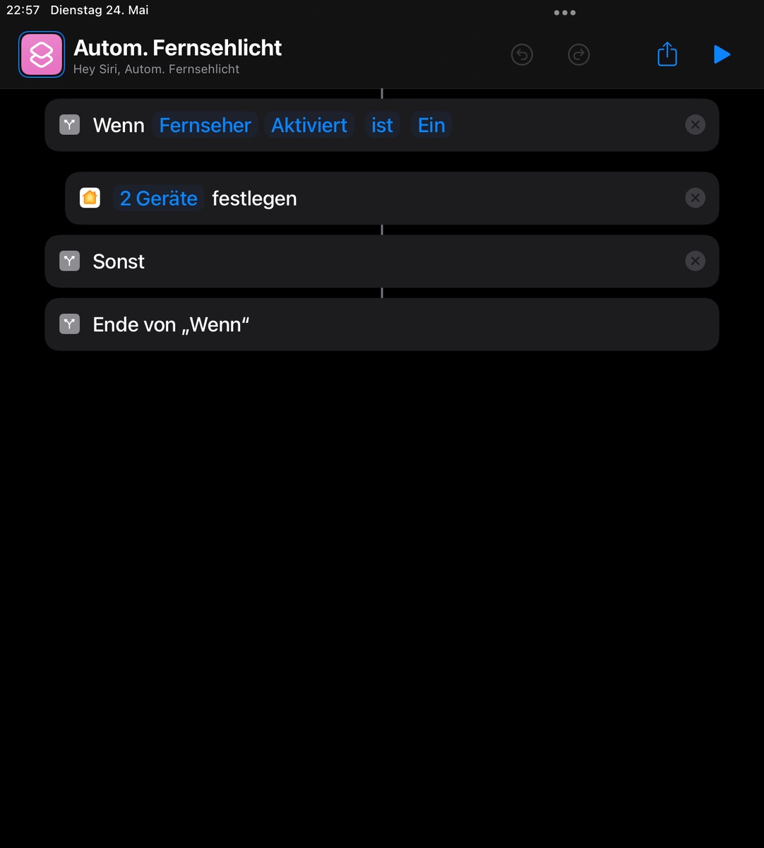

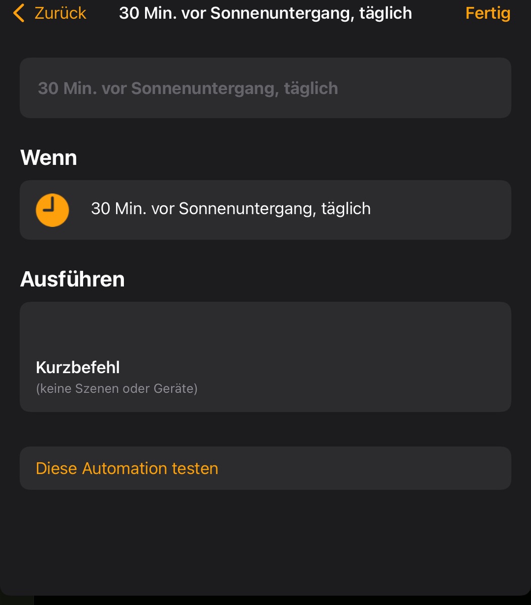

  • Hallo Marcel,
    Vielen Dank für die Anleitung. Hab versucht das nachzubauen.
    Also zuerst den Kurzbefehl erstellt der den Fernseher abfragt und dann 2 Lampen einschaltet.
    Dann in Home eine Automation mit der Tageszeit und in Kurzbefehl konvertiert. Hier kann ich aber nirgendwo den zuerst erstellten Kurzbefehl unter „Ausführen“ auswählen..?

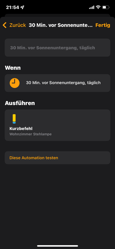

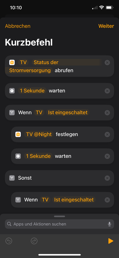

  • Du musst nachdem du die Uhrzeit als Auslöser bestimmt hast auf weiter, dann ganz nach unten Scrollen und dort auf in Kurzbefehle konvertieren.
    Dann kannst du deinen Tv abfragen und die Lampen schalten lassen sollte der Tv an sein.

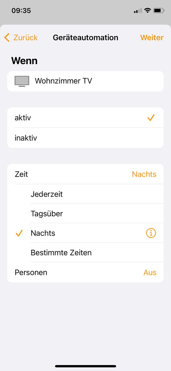

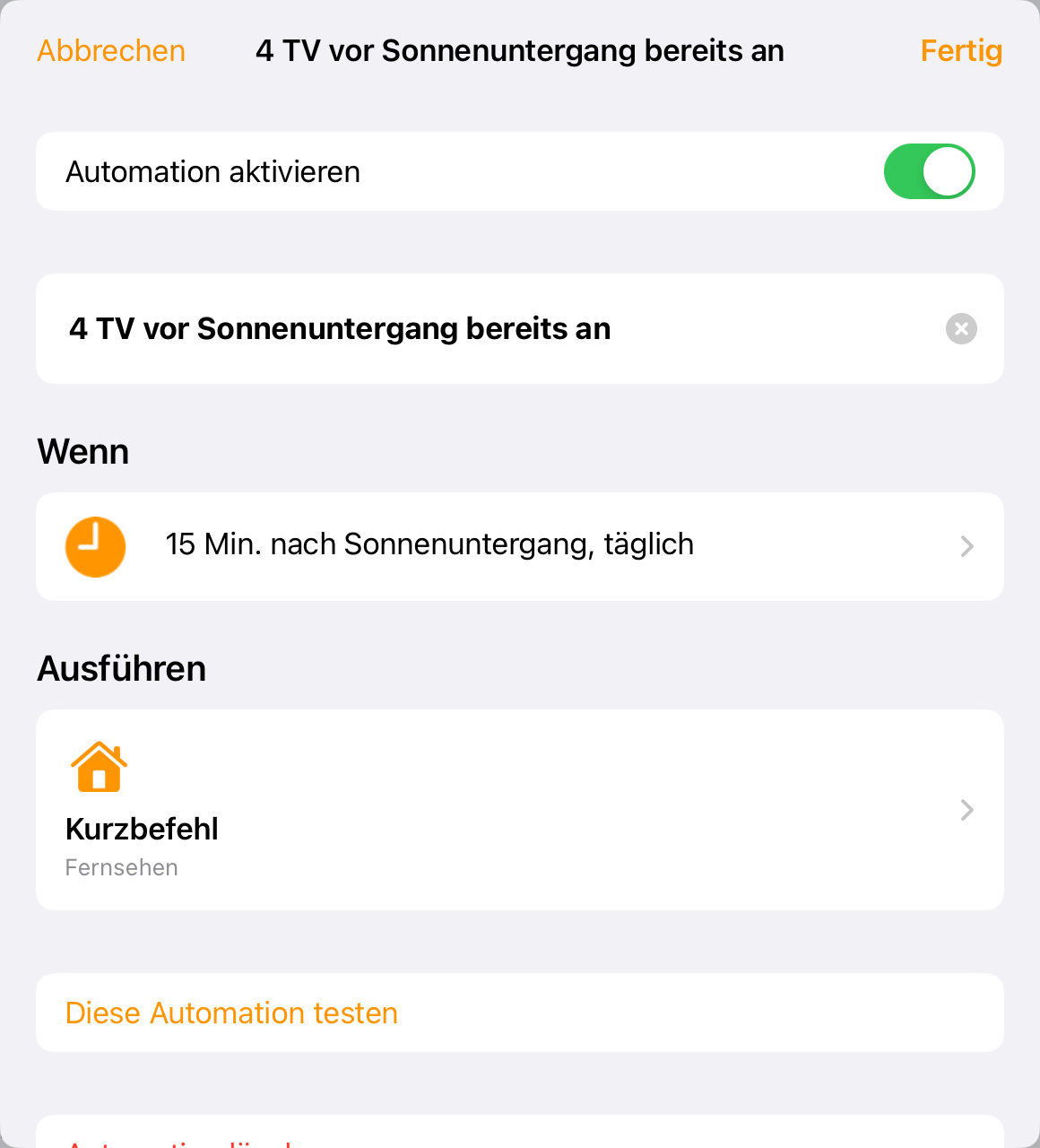

  • Guten Morgen Spy ,
    ich löse das über zwei Automationen:
    1. Automation prüft täglich 30 Min. vor Sonnenuntergang den Status vom TV, wenn dieser ein ist, dann soll die TV-Hintergrundbeleuchtung angehen. Damit fange ich den Fall ab, dass der TV schon vor Sonnenuntergang eingeschaltet wude.
    2. Zusätzlich nutze ich das Einschalten vom TV als Auslöser zum einschalten der TV-Hintergrundbeleuchtung, aber nur in den Zeiten "Nachts" (Sonnenuntergang bis- aufgang). Dass ist für den Fall, wenn der TV nach Sonnenuntergang eingeschaltet wird.
    Besonderheit ist bei mir, dass ich einen Homekit-fähigen TV habe wo ich den Status nutzen/abrufen kann. Ginge aber auch bei mir mit meiner Eve Energy Steckdose als Auslöser genauso, die die Mehrfachsteckdose vom TV schaltet.

  • Guten Morgen Patrick_ ,
    danke, so habe ich mir das fast gedacht.
    Ich habe zu kompliziert gedacht und wollte das in einem Kurzbefehl integriert haben.
    Ich habe zwar kein Homekit TV, kann aber über das Harmony-Plugin den Status abfragen.
    Punkt 1. läuft bei mir, 2. werde ich so umsetzen wie Du beschrieben hast!

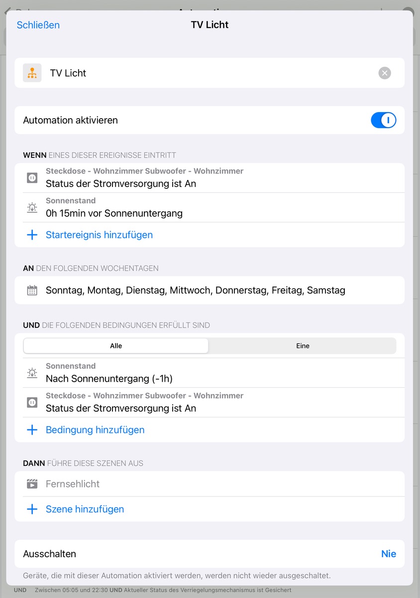

  • Spy, das funktioniert auch mit einer Automation und ohne einem Kurzbefehl in der Aktion!
    Bei mir sind mittels der Controller App zwei Auslöser und zwei Bedingungen hinterlegt, somit wird die Aktion bei Sonnenuntergang oder bei Aktivierung der Subwoofer Steckdose mit einbezogenen Bedingungen ausgelöst.
