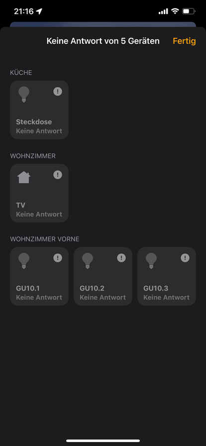

    Edit: Nach dem Neustart läuft es wie erwartet erst mal. Nur was mir jetzt aufgefallen ist: Lediglich im WLAN bekomme ich Zugriff auf die Homebridge-Geräte. Per LTE komme ich nur auf die HomeKit-nativen drauf. Bei den anderen steht nur „Keine Antwort“. Habe ich bei der Einrichtung von Homebridge eventuell einen Fehler gemacht? Ich habe die Config selbst nach der Installation nicht angerührt.
    Update: Homebridge ist noch immer erreichbar. Aber nach wie vor lediglich aus dem WLAN. Von außen erscheint sie mit „Keine Antwort“.
