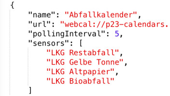

  • @grover Wie komme ich an die Daten?

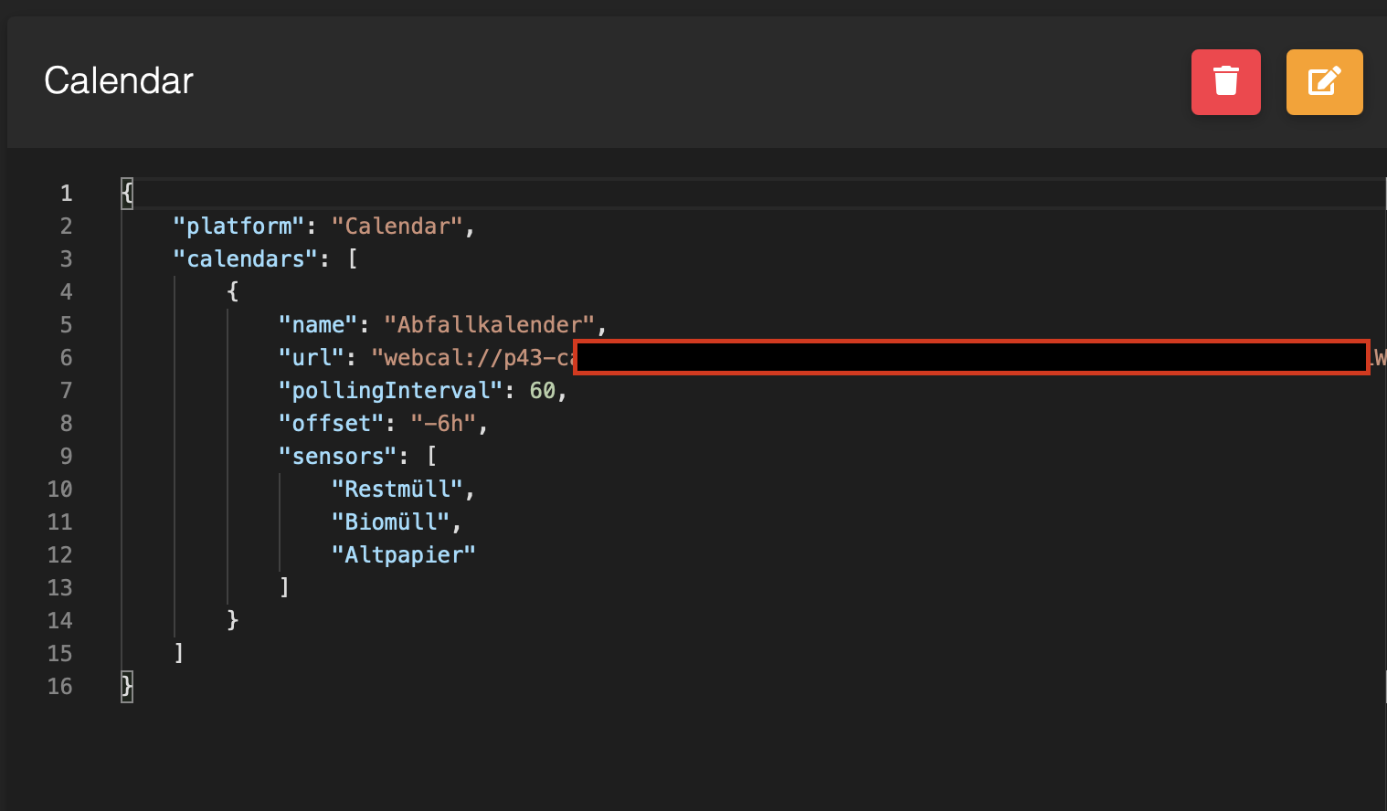

  • Config sollte klar sein

  • Für diejenigen, welche auf einen Offset warten: Die neueste Version auf GitHub bietet euch die Funktion. Wäre schön, wenn jemand das vorab testen könnte - ich plane die Version am Wochenende zu veröffentlichen.
    npm install github:grover/homebridge-calendar
    Die neue Offset-Option ist auf GitHub dokumentiert.
    Ich werde Testen
  • Ich komme vermutlich morgen Abend zum testen und habe am Donnerstag schon Abfalltermine, welchex dann am Mittwoch Abend auslösen sollten.

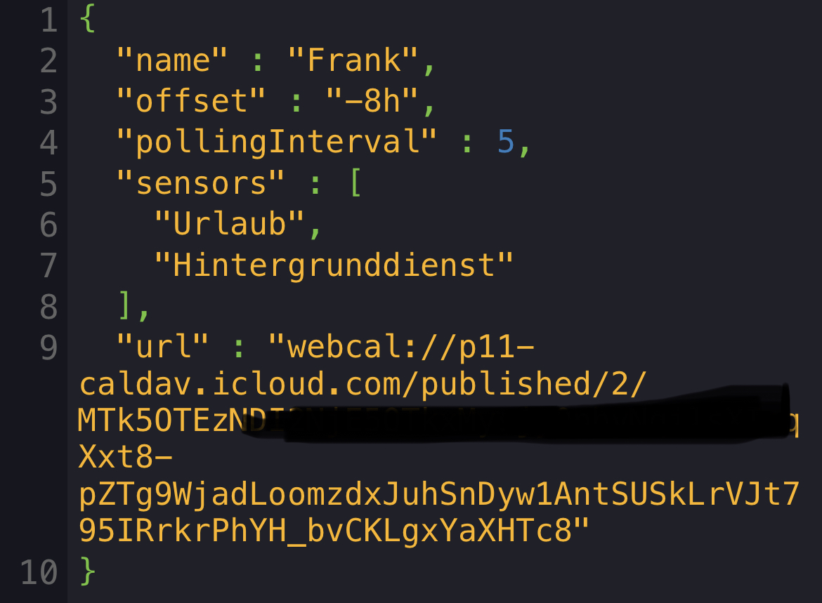

    Gibt es einen maximalen Wert für den Offset? Ich meine z.b. kann auch 30 h angegeben werden?
    Der Offset bezieht sich auf den gesamten Kalender, oder? Würde mir genügen.....
    Vielen Dank noch für die Umsetzung.
  • Irgendwie hängt es mit dem Abfrageintervall zusammen. Manchmal funktioniert die Abfrage wohl nicht richtig und dann ist der Schalter für 5 Minuten aus bis die nächste Abfrage kommt. Hat vielleicht noch jemand das Problem?
  • Ich habe die Anleitung zum Plugin so verstanden das nur der Anfang des Kalenders mit der config übereinstimmen muss. Oder muss es doch exakt zusammen passen?

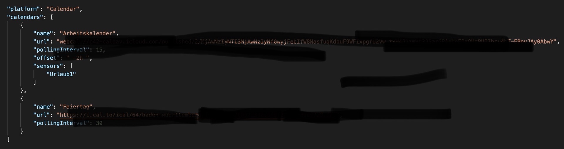

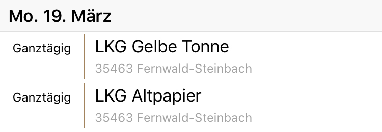

  • Ich hätte es irgendwie flexibler gefunden, wenn man den Offset per Sensor hätte einstellen können... so muss man u. U. für jeden unterschiedlichen Termin einen eigenen Kalender anlegen, wenn der Offset nur auf einen bestimmten Terminen angewendet werden bzw. für verschiedene Termine unterschiedlich ausfallen soll.
    Wobei ich mir ehrlich gesagt auch noch nicht sicher bin, was sinnvoller ist. So wenig Kalender wie möglich mit unterschiedlichen Sensoren für die verschiedenen Terminsarten oder für jede Terminsart einen eigenen Kalender mit den nur die diese Terminsart erforderlichen Sensoren. Ich hatte eigentlich geplant, möglichst nur einen Automationskalender mit unterschiedlichen Sensoren für die jeweiligen Steuerungen zu benutzen, da der aber ohnehin nicht im "normalen" Kalender auftauchen soll, wären die Zeitangaben für den Termin eigentlich egal, also könnte man den benötigten Offset gleich als Startzeit setzen.
    Nötig ist der Offset nur dann, wenn der Termin auch im "normalen" Kalender "richtig" angezeigt werden soll. Ich habe bisher deshalb einen Abfallkalender, der auch im normalen Kalender auftaucht, und einen Automationskalender eingepflegt. Im Abfallkalender habe ich natürlich auch mehrere Sensoren für die jeweilige Mülltonne, den Starttermin für den Kalendereintrag habe ich aber gleichmäßig schon auf den Abend vor der Abholung eingestellt, das passt auch für die Steuerung in Homekit. Hier benötige ich kein Offset, da ich auch schon im normalen Kalender vorher erinnert werden möchte. Alternativ könnte man natürlich auch nur den ungefähren Abholzeitraum als Termin eintragen und dann in HK mit dem Offset arbeiten und sich in iOS über die 1. und 2. Erinnerung am Vorabend und am Tag der Abholung morgens erinnern lassen. Puh, ist das kompliziert einen sinnvollen Abfallkalender zu planen :)
