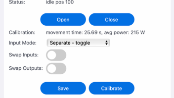

Ich habe seit heute auch das Problem, dass ich zu dem bereits vorhandenen shelly 2.5 , 3 weiter shelly in HomeKit hinzufügen wollte. Firmware flashen ging alles super.
Allerdings kommt beim scann des QR Codes Gerät kann nicht hinzugefügt werden.
Im Netzwerk sind die gerate sichtbar und auch die IP Adressen funktionieren, so dass ich im Browser die Geräte aufrufen und die Rollläden steuern kann.

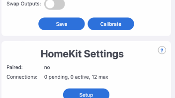

Ich poste mal einen Screenshot. Den Code kann ich nicht ändern. da dieser generiert wird, wenn ich auf HomeKit Setup klicke.
Die Firmware ist :
Version:2.11.2
Build:20220812-225358/2.11.2-g1b146b4-masterIch habe denn unter HomeKit Settings auf der Oberfläche des Shelly-1 den QR-code anzeigen lassen und in der Home App unter "weitere Optionen" den 8-Stelligen Code eingetippt (statt den QR-code zu scannen).
Läßt sich der denn nicht mehr von Hand eintragen? Hab das ewig nicht mehr gemacht, da meine Shellys alle problemlos laufen. Möchte jetzt aber auch keinen RESET ausprobieren und nachher alles neu einrichten.
nein leider wird der HomeKit code generiert.
Manuell kann ich den nicht ändern, bzw. einfach einen neuen eintragen. Wenn ich auf reset gehe und mir dann den HomeKit code Setup anzeige, ist es der selbe code.
Vermutlich muss ich die shelly wieder ausbauen und auf Werkseinstellung reset machen.
Da schonmal die Frage, wie werden die shelly redetet, bzw. die HomeKit Firmware runtergeschmissen?

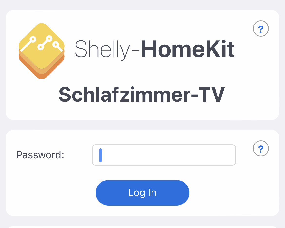

habe zum 1. Mal ein Gerät im Apple Home eingefügt. Das klappte bis zu einem bestimmten Punkt ganz gut. Nun verlangt Home ein Passwort. Welches soll das sein? Habe beim Einfügen, soweit ich weiß, kein Passwort angegeben.
Password recovery https://github.com/mongoose-os…it/wiki/Security-Settings
