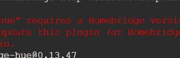

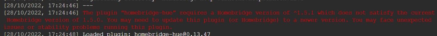

    Allerdings meckert das Hue Plugin, ich hätte noch Homebridge 1.50 am laufen.
    [28/10/2022, 17:18:10] Homebridge v1.5.0 (HAP v0.10.2) <- demnach schaut das auch so aus.

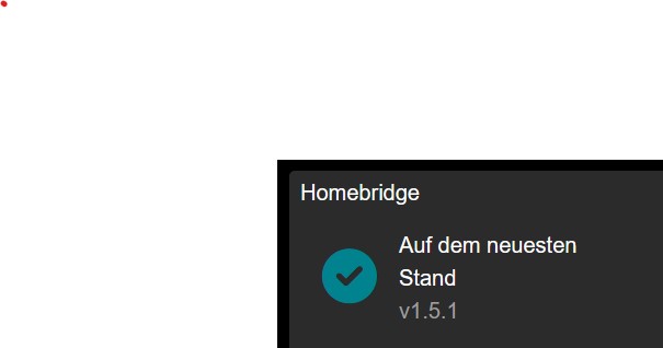

    Aber laut Config-UI-X ist die aktuelle Version v.1.5.1 installiert.

    Nach dem Neustart sagt die Homebridge, dass sie auf Version 1.50 läuft, obwohl laut Config-Ui-X 1.5.1 abezeigt wird.

  • Nach dem Neustart sagt die Homebridge, dass sie auf Version 1.50 läuft, obwohl laut Config-Ui-X 1.5.1 abezeigt wird.
    Darf ich mir das so vorstellen, das sie zu dir in warmen Worten spricht: "Hiä, Hunter, waddema, nix saache, isch laaf grad uff Version 1.5.0, gelle?" Oder steht das ihn Log oder wo nimmst du das her?
    Wahrscheinlich Log. Sieht bei mir so aus:
    [30/10/2022, 10:59:48] [HB Supervisor] Restarting Homebridge...
    [30/10/2022, 10:59:48] [HB Supervisor] Starting Homebridge with extra flags: -I
    [30/10/2022, 10:59:48] [HB Supervisor] Started Homebridge v1.5.1 with PID: 24011
