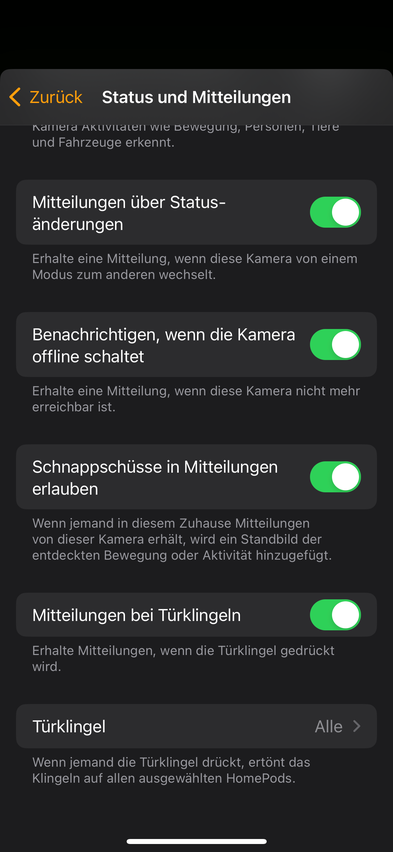

Genau. Klappt perfekt. Das war der einzige Grund für mich, von der Eufy auf die Aqara zu wechseln. Wir haben in jedem Raum einen HP Mini.
Andere Gongs gibt es nicht?
So wie ich das in der Alexa App sehe ist zwar kein Gong, aber eine „Sprachmitteilung“ durch Alexa möglich. Probiert habe ich es nicht.

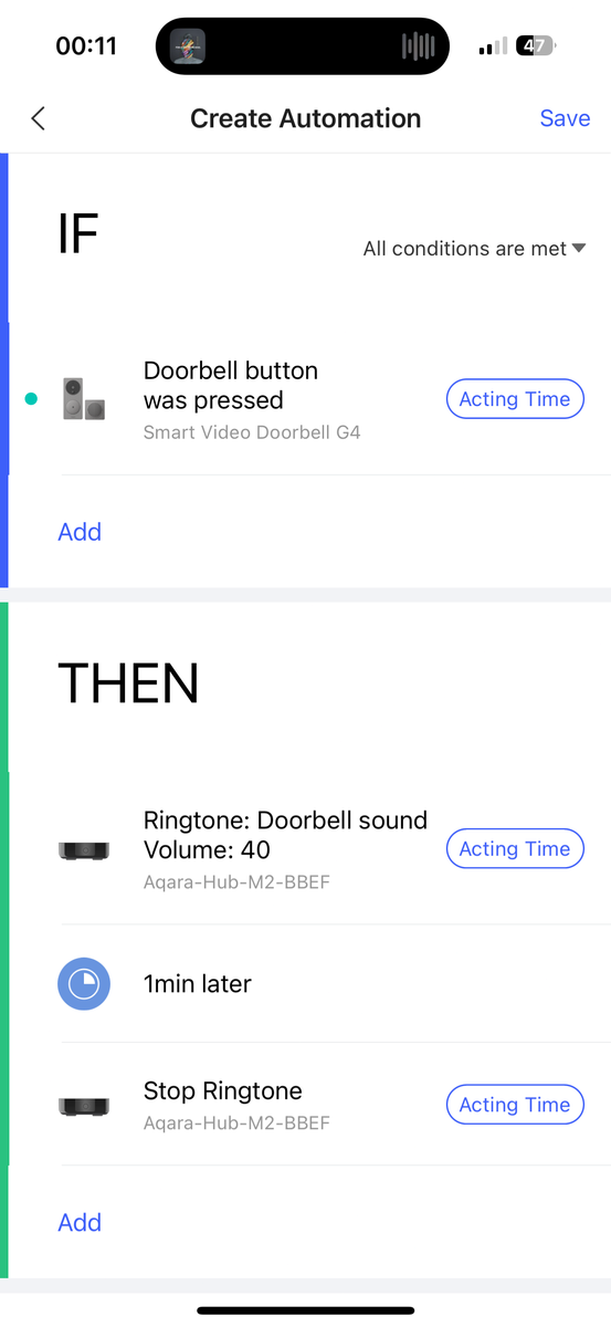

hallo zusammen,
ich habe den Hub m2 von aqara der ja auch als gong funktionieren soll,
Bekomme den aber leider nicht mit den Türklingel verbunden
Kann mir da jemand helfen?
Siehe z.B. hier im Forum: Aqara Hub M2-Klingeltöne von Homektit aus auslösen
schade das ist etwas kompliziert für mich
Ohne Ahnung von der G4 zu haben … kann man nicht in der Aqara App ne Automation „Wenn’s klingelt dann Ton aufm M2 abspielen“ erstellen?
vielen Dank, habe ich hinbekommen.
