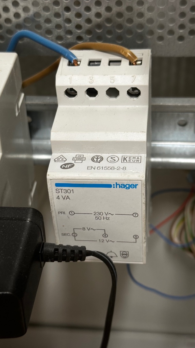

    im Batteriebetrieb läuft die Klingel wunderbar. Allerdings möchte ich nicht ständig die Batterien wechseln müssen. Das kam mir leider etwas zu oft vor. Daher habe ich die Klingel an einem 12V Klingeltrafo von Busch&Jäger angeschlossen. Allerdings hängt sich im Strommodus die Klinge spätestens nach zwei Tagen auf. In diesem Fall muss ich einen Draht aus dem Trafo abklemmen und wieder anklemmen. Das ist einfach als die Klingel zu demontieren. Ich habe bereits als Austausch eine neue Klingel erhalten, aber hier habe ich das gleiche Problem. Ein Kollege von mir ebenfalls. Kennt das Phänomen jemand? Der Aqara Support hat hierzu leider keine Antwort.

  • Liefert der Trafo Wechselspannung (AC) oder Gleichspannung (DC) am Ausgang?
    12V ist nicht gleich 12V in dem Fall.
    Die Klingeltrafos von BJ, die ich kenne, liefern Wechselspannung.
    Batterien liefern Gleichspannung.

  • Bei 12V~(AC) sollte dies an den Anschlüssen 2 und 8 schon so passen -> Installation & Einrichtung
    dann muss ich davon ausgehen, dass der trago eventuell einen Schaden hat. Die Kabel Verbindung vom trafo zum taster ist direkt ohne Unterbrechungen.

  • dann muss ich davon ausgehen, dass der trago eventuell einen Schaden hat

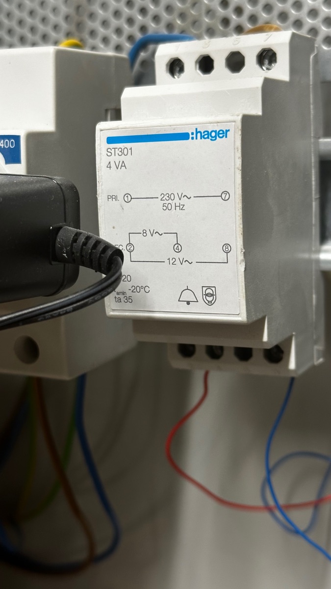

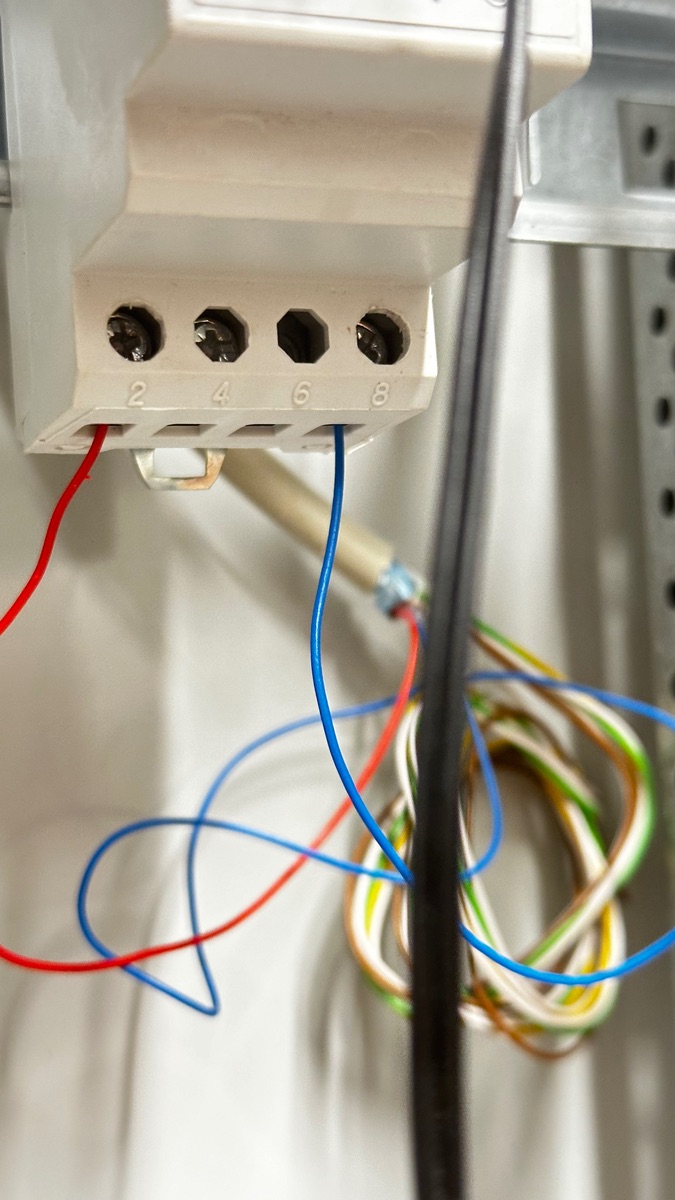

    Nicht raten, sondern messen! Welche Spannung liegt an der Kamera (nicht am Trafo) an? Da sind noch Kabel und Klemmen dazwischen. Leitungs- und Übergangswiderstände mindern die Spannung am Gerät und 4 Watt erscheinen auch nicht gerade üppig zumal die 12 Volt nur als Minimum spezifiziert sind. Wenn da noch meterweise Klingeldraht Widestand leistet, ist der Trafo wahrscheinlich nicht defekt, aber vielleicht unterdimensioniert. Also Messgerät nehmen und schauen, was los ist.
    was hast du für ein trafo? Mit ac oder dc betrieben?
    ... und mit welcher Spannung und welcher Leistung?

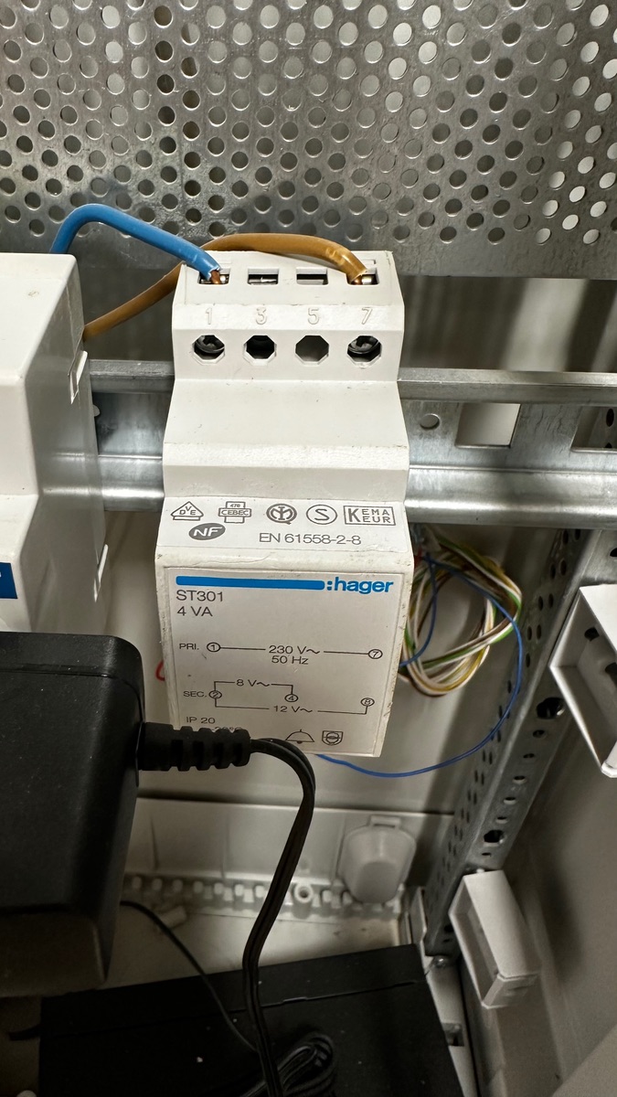

  • Da ist leider kein Messgerät hier habe, habe ich mit nun ein neues 8V Gleichstromtrafo besorgt und angeschlossen. Aktuell läuft es ohne Einschränkungen. Ich hoffe, dass ist die Ursache für die Ausfälle gewesen und mit dem neuen Trafombehoben.

  • Also betreibst du deine G4 mit 11% Unterspannung. Sollte grundsätzlich kein Problem sein. Könnte evtl. bei der Videoübertragung zu Leistungsverlust führen.
    Wieso hast dich für ein 8V Netzteil entschieden und nicht für 9V?
  • Ok, hat doch nichts gebracht. Klingel hat sich wieder aufgehängt. Jetzt habe ich es sogar mit einem 12V DC trafo probiert. Gleiches Ergebnis. Solange ich kann schicke ich das Produkt jetzt zurück.

    mein Trafo hat 12V AC wird dann nicht reichen für die Klingel.
    Werde ich mal messen was da ankommt bei der Klingel
  • Wieso sollte das nicht reichen? Steht doch 12-24V AC. Und wenn dein Trafo 12V AC liefert, passt es doch
