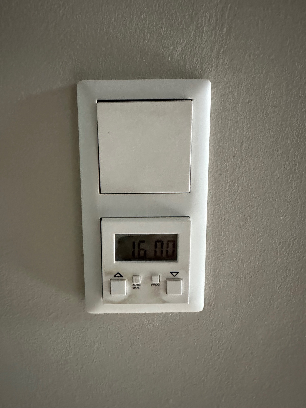

    Ich habe ein Problem (oder auch nicht) das wir sich hier herausstellen. Ich habe mir einen Eve Shutter Switch gekauft und erst dann gesehen, dass ich eine Doppeldose (oder wie auch immer das heißt) verbaut habe. Deshalb mal eine Frage an die Profis hier. Ist es möglich die Eve Shutter Switch mit der jetzigen Rolladensteuerung zu ersetzen ? Ich versuche mal ein Bild hier reinzustellen. Also der obere Lichtschalter sollte natürlich bleiben.

  • Doppeldose ist zunächst nicht relevant. Wichtger wäre erstmal festzustellen welche Kabel du in der Dose hast und ob der Motor und die Steuerung zueinanderpassen.
    Bei den Kabeln muss man messen (L, N, PE, Motorkabel). Ob die Dinger zusammenpassen hilft der Schaltplan.
    Bei beiden kennt sich der Elektriker, der das Ding einbaut, normalerweise aus. Programmieren machst du dann selber.

  • Danke euch für die schnelle Reaktion. Scheint ein netter Haufen hier zu sein. Das Anschließen wir von einem Elektriker durchgeführt, das programmieren übernehme ich dann. Wollte nur wissen, ob es passt, dass ich den Elektriker nicht umsonst bestelle.

  • Denke der Knackpunkt ist der Motor. Kannst du zu dem noch etwas sagen. Ist das ein einfacher Rollladenmotor mit mechanischen Endpunkten (das ist gut) oder ein elektronischer und oder Funkmotor? Im zweiteren wirds kompliziert.
    Dem Foto nach würde ich auf einen einfachen Motor tippen.
    Walta
  • Außer, dass er jetzt 24 Jahre seinen Dienst erledigt, weiß ich nichts dazu zu sagen.
    Motor hört halt auf zu laufen wenn der Rolladen oben, oder unten ist.
    Einmal editiert, zuletzt von Stefan99 () aus folgendem Grund: Ein Beitrag von Stefan99 mit diesem Beitrag zusammengefügt.
  • Derzeit klingt alles nach einem alten, robusten, mechanischen Motor mit einer einfachen analogen Steuerung. Ich denke ein direkter Austausch alte gegen neue Steuerung sollte gut funktionieren.
    Walta
