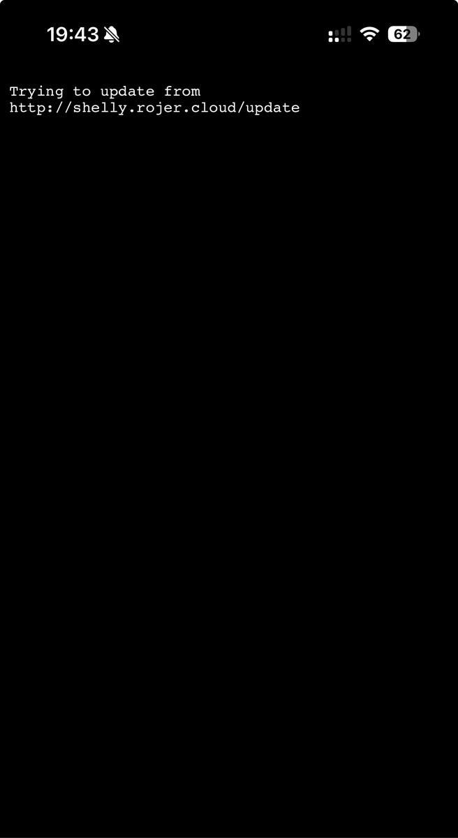

  • Hallo Ich habe 2 Shelly plus 2PM.
    ich habe versucht auf die Homekit SW zu updaten. aber es hat nicht funktioniert.
    Einmal habe ich versucht über Firmwarelink mit
    • http://A.B.C.D/ota?url=http://shelly.rojer.cloud/update (ABCD natürlich mit der IP des Gerätes ersetzt)
    • Wenn ich auf den Button "Update from Link" drücke passiert nichts
    Dann habe ich es mit shelly-homekit-ShellyPlus2PM.zip versucht, aber da wird nicht mal die Datei hochgeladen.
    Das Script aus shelly-homekit-master findet die beiden Plus2PM Shelly's nicht.
    Was mache ich falsch?

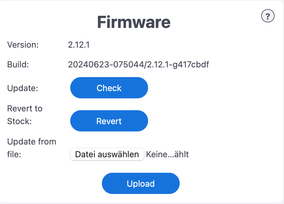

    3. über das Web-Interface des Shelly die zuvor geladene Zip-Datei hochladen

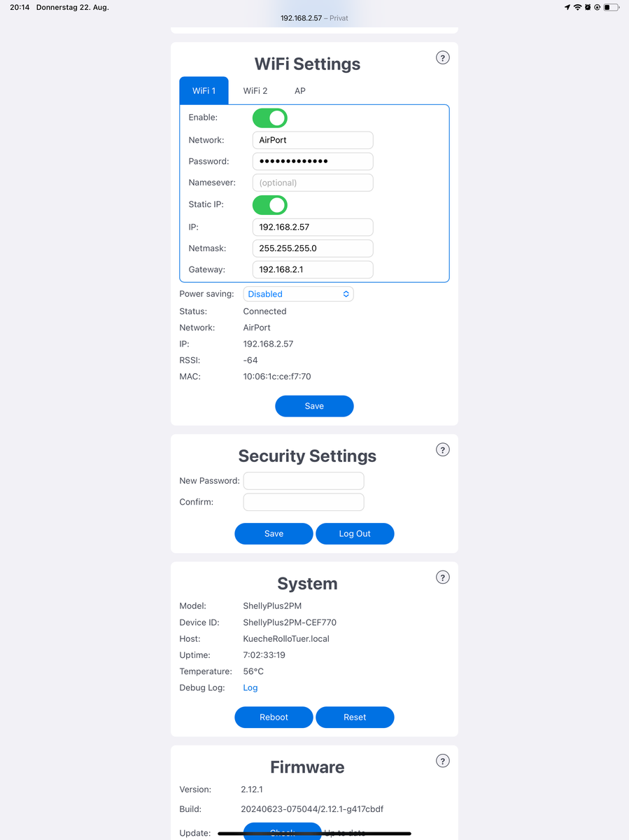

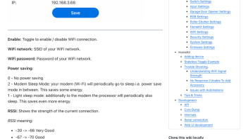

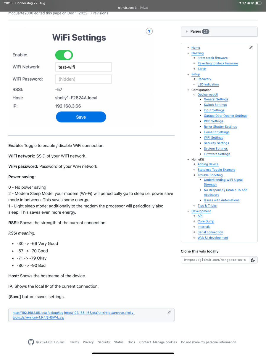

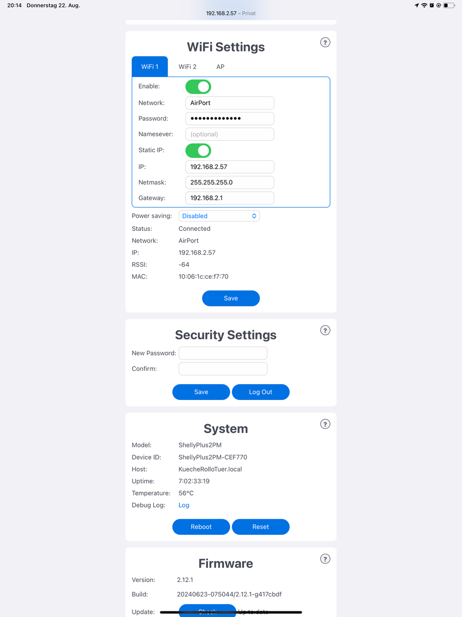

  • Unter Power-Saving kannst Du den Modus anpassen.

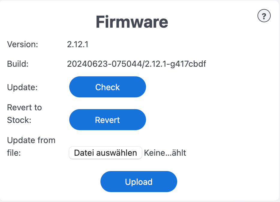

    Du musst den Shelly auf 1.3.3 downgraden, wie das geht steht auf der offiziellen Seite der Homekit Firmware. Auf dem Shelly gibt es einen „Firmware“ Menüpunkt wo eine .zip Datei hochgeladen werden kann.

    Und dann die Zip-Datei im manuellen Update Menü hochladen.

    Und wo finde ich das Update Menü? Browser? App?
    Ich habe die Shelly noch nie manuell geupdated.

  • Naja das WLAN ist hier grundsätzlich in jedem Raum gut verfügbar.
    Selbst zurück gesteckt an den alte Platz blieb der Shelly Plug mit der Meldung „Keine Antwort“ in Homekit.
    Es ist schon ein echt verrücktes Phänomen.
    Mit der orig Shelly Firmware kenn ich es ja, dass sie hinter Repeatern Probleme machen.
