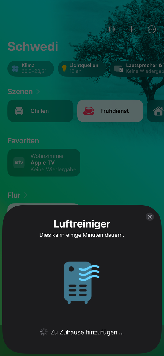

    versuche verzweifelt unseren neuen Luftreiniger Air 4000i von Bosch mit Matter in Home einzubinden.
    Der Luftreiniger wird in Home angezeigt, sobald ich ein neues Gerät hinzufügen will. Aus der App Bosch wird einem der Matter-Code auch generiert.
    Es scheitert dann, dass in Home eine Zeit lang zum Zuhause hinzufügen angezeigt wird und es dann irgendwann mit Gerät kann nicht hinzugefügt werden abbricht.
    Apple TV 4K (2. Gen) fungiert als Zentrale. Ansonsten sind hier noch 4 HomePod Minis und 1 HomePod (1 Gen).
    Alles schon aufgestöpselt, Router neu gestartet aber es funktioniert nicht.
    Hat noch jemand eine zündende Idee ?
  • Luftreiniger werden seit Matter 1.2 unterstützt. Apple HomeKit unterstützt derzeit nur Matter 1.1. Solange Apple da nicht aufarbeitet, wirst du den Luftreiniger (und auch andere) nicht in Home einbinden können.

    Hey Mia,
    vielen Dank für die schnelle Antwort, dass ist ja ärgerlich 🥲

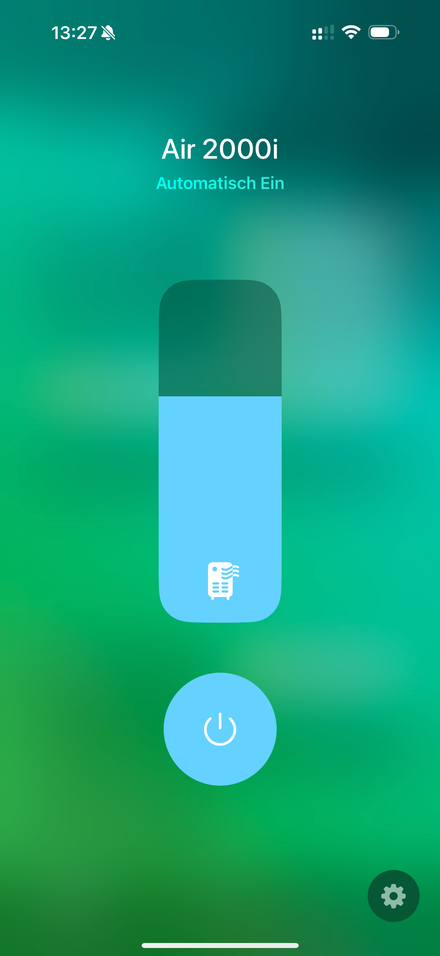

  • Nun ja, es gibt ja aber durchaus „Matter over WiFi“ fähige Luftreiniger, die sich in HomeKit verwenden lassen (wie z.B. den von Switchbot). Unmöglich ist es also nicht. Matter ist halt auch manchmal sehr zickig. Als ich kürzlich das neue Nuki Pro als Matter-Gerät hinzufügen wollte bin ich erst nach etlichen Fehlversuchen und „Gerät konnte nicht hinzugefügt werden“ Meldungen auf die Idee gekommen das iPhone, von dem ich es versucht habe, in das 2.4 GHz Netz zu hängen in dem das Nuki war (sind bei mir getrennte SSIDs, aber keine getrennten Netzwerke). Ging sofort.
