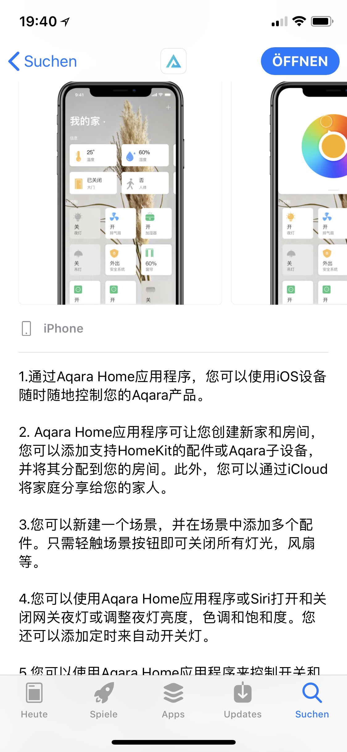

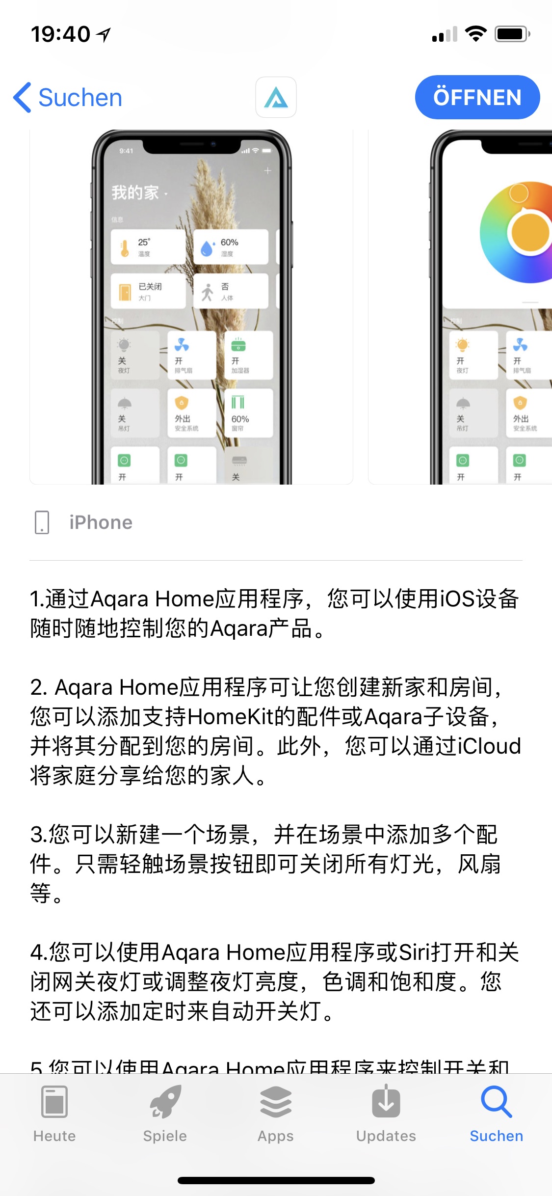

  • Die neu AqaraApp ist ja auch schon für HomeKit vorbereitet.
    Wie? Wo? Was? Was habe ich verpasst?
  • Achwas! Das ist die Aqara App, ich nutze die Xiaomi Mii App. Schade dass man da nicht den Sauger integrieren kann. Interessant!
  • Das ist aber nicht die offizielle Xiaomi Mi Home App. Deshalb kann ich mir nicht vorstellen, dass diese App den offiziellen HK-Support liefern wird.
    Stimmt, es ist nicht die Mi Home App.
    Aqara ist aber auch nicht Xiaomi Mi
    Mi und Aqara sind 2 SubFirmen von Xiaomi!
    Aqara läuft unter der Lumi United Technology Co. Ltd
    Die App ist die offizielle Aqara App mit der zukünftigen HomeKit Unterstützung.

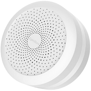

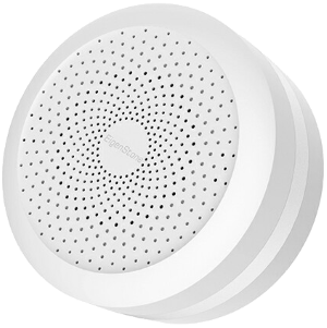

  • Echt krass man kann schon ein Aqara Gateway zu HomeKit hinzufügen aber man hat ja keinen HomeKit Code. Die App fragt nach Aqara Hub hinzufügen und dann taucht ein Bild auf mit dem uns bekannten Gateway 8| aber dann kommt Code scannen :/
    Okay der Hub sieht minimal anders aus, werden wir unseren updaten oder neu flachen können 8o
    Einmal editiert, zuletzt von theo69 ()

  • Das neue Aqara Hub sieht zwar aus wie das jetzige Xiaomi Gateway aber die Innereien scheinen verändert worden zu sein. Ich glaube fast nicht das es ein Update bekommt.
